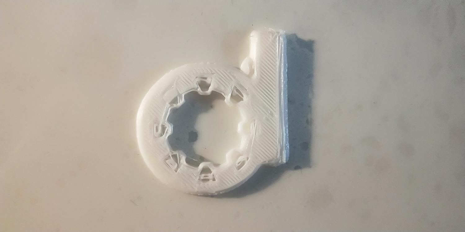

yefilippo Inviato 25 Marzo 2020 Autore Inviato 25 Marzo 2020 Il 25/03/2020 at 15:10, sunirefox ha scritto: Stampatevi sti file migliorano la stampa tanto per cominciare, Fan e portatevi avanti per cambiare il sensore. Tronxy_X5SA-V3.stl 979 kB · 0 downloads TronxyX5SA-ProProbeholderV1.stl 233 kB · 0 downloads Expand di retraction quanto metti? Cita
sunirefox Inviato 25 Marzo 2020 Inviato 25 Marzo 2020 io uso questo stampo in PETG Cura 0.2mm PETG working settings X5SA-Pro.curaprofileFetching info... poi cambia temperatura, infill, a tuo piacere Cita

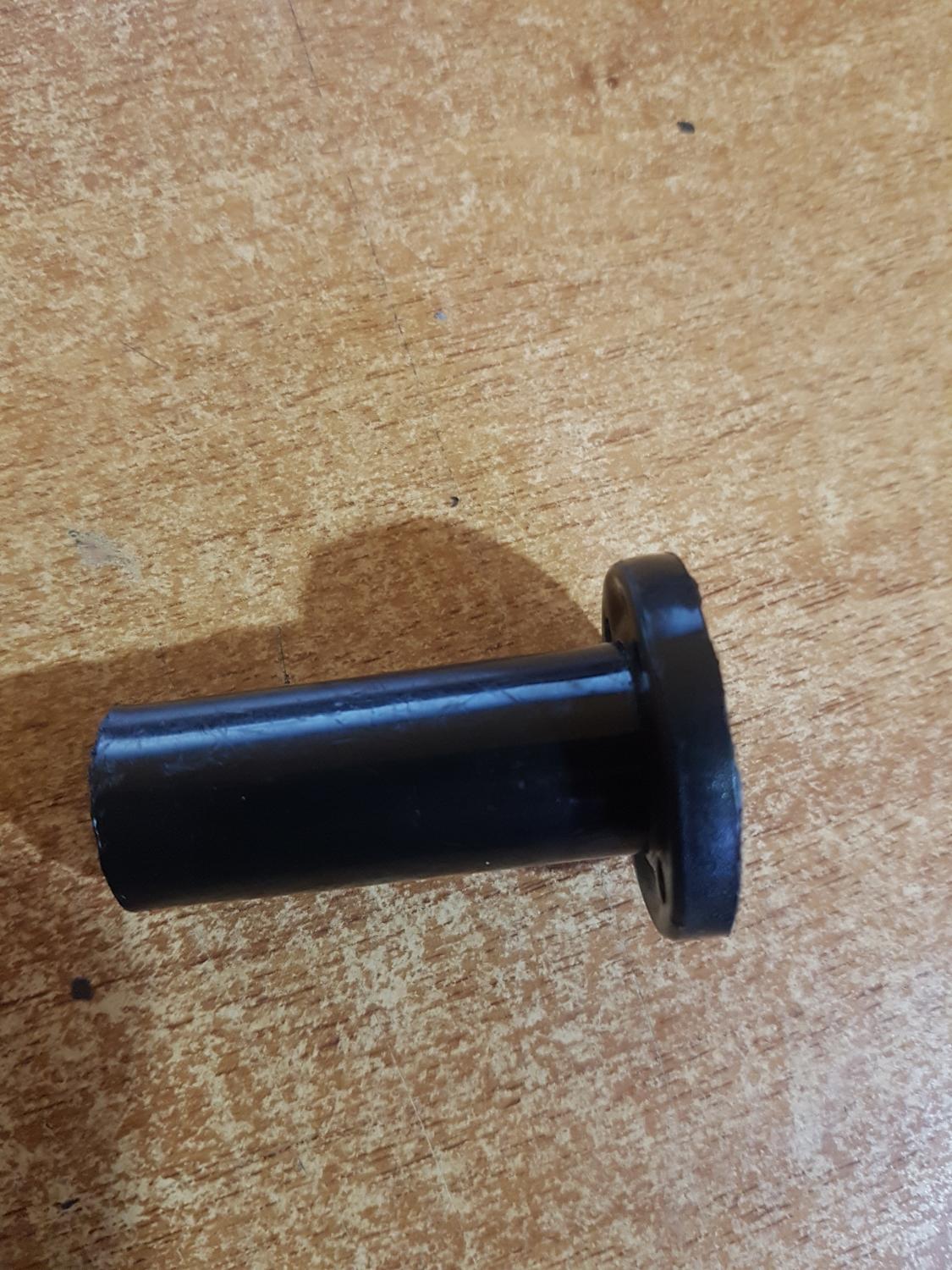

Mario69 Inviato 25 Marzo 2020 Inviato 25 Marzo 2020 ok ragazzi ho cambiato i cuscinetti lineari con quelli ni ferro e un netto miglioramento l'ho avuto sembra molto meno traballante il sostegno del piatto, bene ora provo a scaldare il piatto, e provo a calibrarlo, poi vi posto i risultati 1 Cita

yefilippo Inviato 25 Marzo 2020 Autore Inviato 25 Marzo 2020 Il 25/03/2020 at 15:10, sunirefox ha scritto: Stampatevi sti file migliorano la stampa tanto per cominciare, Fan e portatevi avanti per cambiare il sensore. Tronxy_X5SA-V3.stl 979 kB · 5 downloads TronxyX5SA-ProProbeholderV1.stl 233 kB · 3 downloads Expand ho stoppato a meta perche veniva malissimo.che valori mi consigli di mettere?grazie Cita
sunirefox Inviato 25 Marzo 2020 Inviato 25 Marzo 2020 fallo a 0.2 ma abbassa la velocità e concentriche Cita
