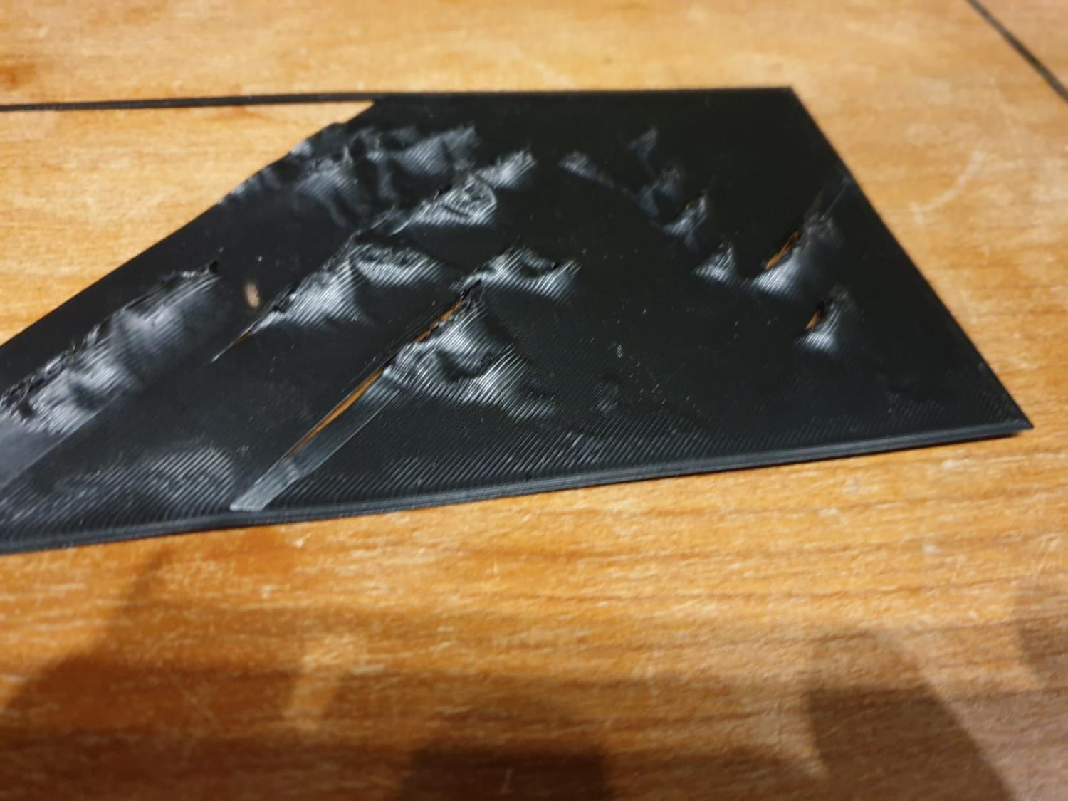

giannirusso Inviato 23 Marzo 2020 Condividi Inviato 23 Marzo 2020 Buonasera a tutti, avevo chiesto in un'altra sezione consigli per stampare con l'abs, ma penso sia più corretto postare in questa sezione. Da qualche giorno sto cercando di stampare con l'abs un pezzo di grandi dimensioni per la mia ender 3. Ho provato varie soluzioni suggeritemi o trovate in rete, come per esempio fare un raft di pla come base del pezzo in abs, alzare o abbassare le temperature, mettere la stampante dentro un grande cartone in modo da mantenere la temperatura più costante possibile... L'adesione sembra sufficiente ma ad un certo punto spuntano degli enormi rigonfiamenti , come si può vedere in foto. A cosa potrebbe essere dovuto? Queste mi sono venute fuori sia stampando dentro il cartone che fuori, temperature 240/80. Layer 0.2 e strato iniziale 0.3. Raffreddamento disattivato. Il livellamento mi sembra buono in tutti i punti. Grazie Gianni Cita Link al commento Condividi su altri siti Altre opzioni di condivisione...
Whitedavil Inviato 23 Marzo 2020 Condividi Inviato 23 Marzo 2020 80 gradi di piatto è pochino... Io il primo layer lo faccio a 115 e i restanti a 105,ma molto dipende dalla base che hai, io uso un foglio PEI. Tieni comunque a mente che stampare pezzi grandi in abs e difficile, soprattutto se oltre che grandi sono anche alti. Cita Link al commento Condividi su altri siti Altre opzioni di condivisione...

Whitedavil Inviato 23 Marzo 2020 Condividi Inviato 23 Marzo 2020 Crateri... Sembra proprio il materiale che si ritira... Poi è difficile parlare con certezza, visto che più che una foto non c'è.... Almeno i parametri di stampa sarebbero utili... Perché non docrebbe arrirarci il piano a 115? Di solito ol limite massimo impostato nel fw è 150. Che poi l'alimentare non ce la faccia è un'altro paio di maniche. Occhio che il petg sulla tua stampante fa un sacco di stringing causa estrusore bowden. Cita Link al commento Condividi su altri siti Altre opzioni di condivisione...

invernomuto Inviato 24 Marzo 2020 Condividi Inviato 24 Marzo 2020 E io che pensavo che con il petg avrei avuto un valido sostituto dell'abs senza le problematiche tipiche di questo materiale. Intanto che prove potrei fare per provare a stampare questa specie di paletta per mangimi (sàssola) consumando questa bobina di abs? Aumentare la T del piatto ok, ma poi la ritrazione non è ancora più forte? Provare a fare layer da 0.1? Benvenuti tutti i suggerimenti. Grazie GianniServono i parametri di stampa che stai usando e devi provare a vedere se alzando la temperatura del piatto non si formano i buchi in questione. Ad ogni modo, premesso che non l'ho mai usato, per pezzi grossi dicono tutti sia dura stampare ABS in stampanti non chiuse.Proverei anche a spruzzare lacca (classica splend'or) sul piatto per aumentare il massimo l'adesione.PSIl PETG non è complicato da stampare, ad ogni modo per i tuoi pezzi perché escludi il PLA?PPSProbabilmente lo sai, ma l'ABS non è proprio una botta di salute quando fonde, occorre evitare di stare dentro la stessa stanza quando stampi...Inviato dal mio SM-G965F utilizzando Tapatalk Cita Link al commento Condividi su altri siti Altre opzioni di condivisione...
marcottt Inviato 24 Marzo 2020 Condividi Inviato 24 Marzo 2020 la ritrazione nel tuo pezzo non c'entra nulla direi.... la ritrazione avviene quanto il nozzle ha finito un'area e si porta in una zona diversa, durante lo spostamento "sgocciola" materiale perchè molto caldo. la ritrazione ritira il materiale per limitare lo sgocciolamento... ma il tuo pezzo è completamente piano quindi dubito faccia ritrazione. stampare una cosa ampia con abs è complicato, serve camera chiusa e/o assenza di movimenti di aria (stanza completamente chiusa)... oltre a temperatura alta. Puoi provare a fare un po' di raft ed abilitare il guscio.... ma non so quanto aiuta. Cita Link al commento Condividi su altri siti Altre opzioni di condivisione...
