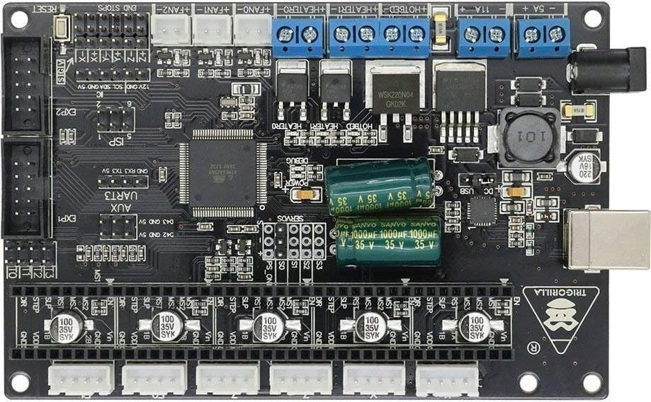

Esposito Matteo Inviato 24 Marzo 2020 Inviato 24 Marzo 2020 Ciao a tutti mi sono appena iscritto e vorrei subito segnalare un problema. Premetto che sono possessore di una Anycubic i3 mega s da circa 2 mesi. e tutto andava benissimo fino a quando ieri nel bel mezzo di una stampa , si è bloccata. inizialmente pensavo ad una cosa normale , può succedere ho pensato. Ho cercato di interrompere la stampa ma non me lo permetteva ,non mi lasciava neppure mettere in pausa. a quel punto ho tolto corrente e da quel momento non sono più riuscito a farla funzionare. Ho anche fatto l'aggiornamento del firmware ma il piatto non si riscalda e quindi le stampe non partono. In oltre quando provo a far partire una stampa , la stampante si blocca e on riesco più a far nulla nemmeno a stoppare la stampa, ho provato anche il tasto di reset sulla stampante ma senza risultato. ho paura che il problema sia di tipo meccanico... Casa dite? Ho davvero bisogno di aiuto GRAZIE Cita
invernomuto Inviato 24 Marzo 2020 Inviato 24 Marzo 2020 Hai un LCD? Cosa c'è scritto quando la stampante si blocca? Che firmware hai installato? Presumo si blocchi come protezione perché la stampante non riesce a far scaldare il piatto, vediamo di capire se è vera questa assunzione e le cause. Cita
Esposito Matteo Inviato 24 Marzo 2020 Autore Inviato 24 Marzo 2020 Sul display non compare nulla , sembra in attesa del riscaldamento del piatto e poi dell'estrusore per poi partire a stampare. Il firmware l'ho scaricato dal sito ufficiale della Anycubic. L'unico che c'era per la i3 mega s e l'ho installato tramite cura Cita
invernomuto Inviato 24 Marzo 2020 Inviato 24 Marzo 2020 11 minuti fa, Esposito Matteo dice: Sul display non compare nulla , sembra in attesa del riscaldamento del piatto e poi dell'estrusore per poi partire a stampare. Il firmware l'ho scaricato dal sito ufficiale della Anycubic. L'unico che c'era per la i3 mega s e l'ho installato tramite cura Ma se da menu dell'LCD imposti il piatto a 50° ti fa lo stesso problema? Il piatto lo senti caldo mettendoci una mano sopra o rimane freddo? Nel secondo caso prova a vedere se non si sia sfilato il connettore dalla scheda madre a cui si attaccano i fili del piatto. 1 Cita
jno Inviato 24 Marzo 2020 Inviato 24 Marzo 2020 se funzionava e poi di botto hai avuto anche una interruzione...... probabilmente è saltato il mosfet che alimenta il riscaldamento. Cita
Esposito Matteo Inviato 24 Marzo 2020 Autore Inviato 24 Marzo 2020 come posso sostituirlo Grazie Cita
marcottt Inviato 24 Marzo 2020 Inviato 24 Marzo 2020 ma sei sicuro che sia guasto ? hai provare un failsafe restore ? non hai ancora detto se accendendo piatto o nozzle effetivamente l'uno o l'altro si scaldano. 1 Cita
Esposito Matteo Inviato 24 Marzo 2020 Autore Inviato 24 Marzo 2020 il nozzle si scalda il piatto no ho usato il restore più volte Cita
Esposito Matteo Inviato 24 Marzo 2020 Autore Inviato 24 Marzo 2020 Sapete dirmi dove posso trovare il mosfet , ho provato su amazon ma non c'è quello per la mia stampante . o se avete delle alternative affidabili. Grazie Cita
jno Inviato 24 Marzo 2020 Inviato 24 Marzo 2020 sto provando a vedere in internet , io non ho stampanti di questo tipo, una foto aiuta...... comunque proviamo... questa dovrebbe essere la scheda per cui questo dovrebbe essere il mosfet: https://datasheet.lcsc.com/szlcsc/WSK220N04_C148446.pdf okkio che affianco alla uscita " hotbed " vedo un godurioso fusibile..... controlla con un tester se mai dovesse essere saltato..... Cita
