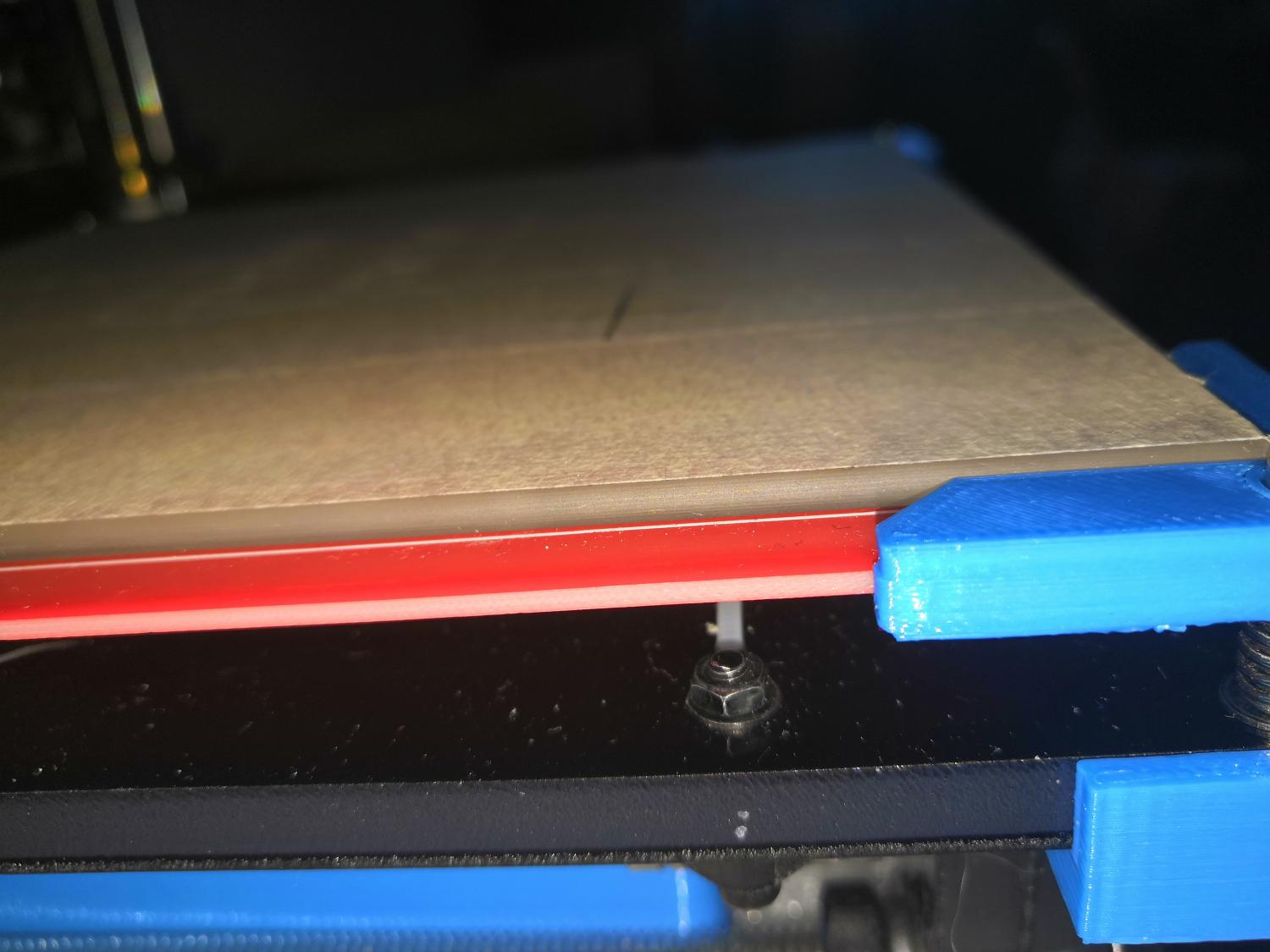

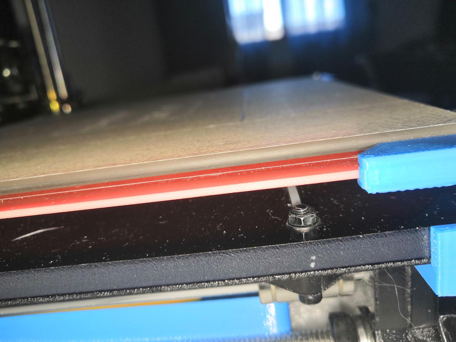

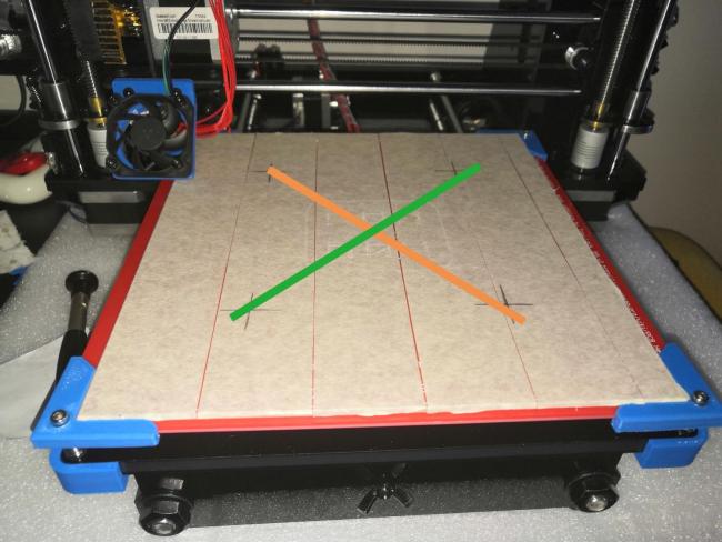

muki Inviato 24 Marzo 2020 Inviato 24 Marzo 2020 Buongiorno a tutti, sono nuovo nel mondo delle stampanti 3d, la mia prima stampante é una geeetech i3 pro b e ho problemi con il piatto di stampa, in pratica dopo averlo assemblato e stretto le viti delle molle il vetro ad occhio è dritto e piano, ma dopo aver fatto la calibrazione dei 4 punti il 5° quello centrale e troppo vicino all'ugello e ho notato che il vetro si solleva su un angolo, o meglio l'heatbed si incurva spingendo il vetro nel punto centrale é facendo si che il vetro dondoli su diesso, spero che le foto riescano a spiegare meglio la cosa, e come se i punti di calibrazione della linea arancione siano più alti dei punti della linea verde, sono giorni che cerco di risolvere, qualcuno mi può aiutare? Grazie. Cita
Killrob Inviato 24 Marzo 2020 Inviato 24 Marzo 2020 4 ore fa, muki dice: Buongiorno a tutti, sono nuovo nel mondo delle stampanti 3d, la mia prima stampante é una geeetech i3 pro b e ho problemi con il piatto di stampa, in pratica dopo averlo assemblato e stretto le viti delle molle il vetro ad occhio è dritto e piano, ma dopo aver fatto la calibrazione dei 4 punti il 5° quello centrale e troppo vicino all'ugello e ho notato che il vetro si solleva su un angolo, o meglio l'heatbed si incurva spingendo il vetro nel punto centrale é facendo si che il vetro dondoli su diesso, spero che le foto riescano a spiegare meglio la cosa, e come se i punti di calibrazione della linea arancione siano più alti dei punti della linea verde, sono giorni che cerco di risolvere, qualcuno mi può aiutare? Grazie. ma gli angolari blu li hai messi tu? hai provato a toglierli che magari sono quelli che spingono troppo sul piatto in vetro? Cita
devilman Inviato 24 Marzo 2020 Inviato 24 Marzo 2020 Ti consiglio di attivare l'UBL da firmware se vuoi eliminare ogni problema (è meglio avere la sonda e mi pare dalla seconda foto di vedere che non la hai, ma si può pure fare manuale... più palloso) ti crea un profilo del piatto e lo salva in memoria. Cita

muki Inviato 24 Marzo 2020 Autore Inviato 24 Marzo 2020 Gli angolari blu li ho stampati e messi dopo proprio per risolvere il problema senza quelli e ancora peggio, perché il vetro dovrei fermarlo con le mollette in dotazione e se il piano riscaldato è deformato mi tira giù anche il vetro negli angoli e le stampe non riesco a finirle, così perlomeno rimane dritto il vetro però si muove durante la stampa perché dondola. Penso che dovrò fare il reso, lo smontata e rimontato decine di volte la base ma si seforma sempre quando la vado a calibrare, ripeto e come se due angoli siano più alti quelli opposti creando l'avvallamento al centro. Cita
