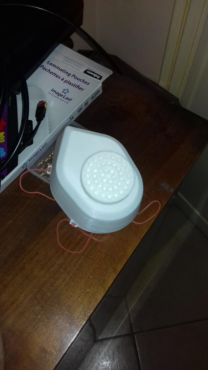

gregorio56sm Inviato 25 Marzo 2020 Autore Inviato 25 Marzo 2020 Materiale consegnato oggi in anticipo. Iniziato stampa della mascherina con pla plus bianco. Sono curioso di vedere come viene. 1 Cita

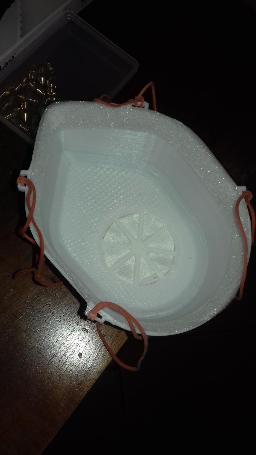

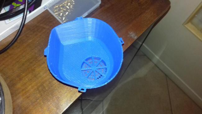

gregorio56sm Inviato 25 Marzo 2020 Autore Inviato 25 Marzo 2020 3 ore fa, Killrob dice: poi facci vedere anche a noi 😉 La stampa dovrebbe terminare alle ore 02.00. rispetto alla versione blu ho già ristretto zona guance e allungato linea naso-mento Cita

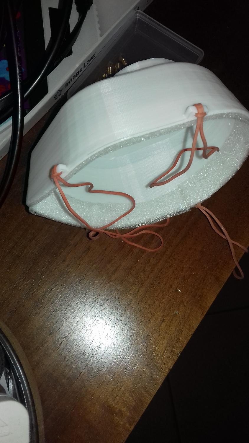

gregorio56sm Inviato 26 Marzo 2020 Autore Inviato 26 Marzo 2020 18 ore fa, Killrob dice: poi facci vedere anche a noi 😉 Finito stampa mascherina.Sono soddisfatto del risultato .Questo pla-plus bianco della TIDY WINDING è decisamente buono e anche come bianco è più che soddisfacente. Ho usato il profilo di cura Normal (default) variando solo: Temperatura estrusore 225° piatto 65° velocità 55mm/s Cita
