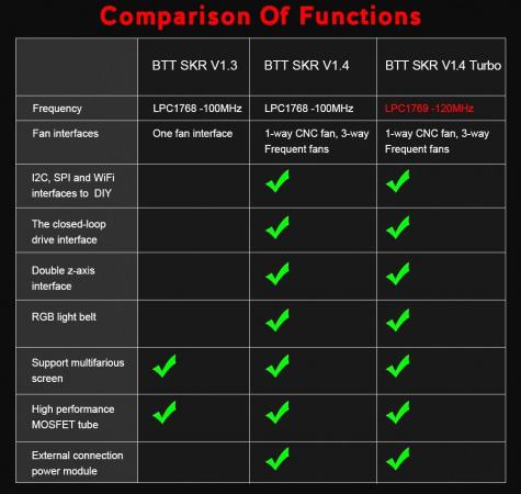

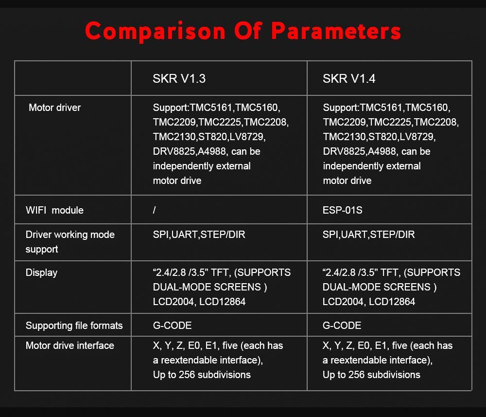

bacconi Inviato 9 Aprile 2020 Inviato 9 Aprile 2020 Ciao a tutti, ma qualcuno sa che differenze reali ci siano tra la 1.3 e la 1.4? Cita
Basilietto Inviato 9 Aprile 2020 Inviato 9 Aprile 2020 8 ore fa, bacconi dice: Ciao a tutti, ma qualcuno sa che differenze reali ci siano tra la 1.3 e la 1.4? So solo che la 1.3 ha un solo slot per motore Z mentre la 1.4 ne ha due anche se gestiti da unico driver. Per il resto credo siano identiche Cita
invernomuto Inviato 9 Aprile 2020 Inviato 9 Aprile 2020 10 ore fa, bacconi dice: Ciao a tutti, ma qualcuno sa che differenze reali ci siano tra la 1.3 e la 1.4? Qui una sintesi. In sostanza è una SKR 1.3 con qualche (minima) funzionalità in più e il supporto nativo a dei dispositivi tipo power off resume o i LED se vuoi il RGB per fare la tamarrata tipo "pimp my 3D printer" o vedere in che stato è la stampante con le lucine. Nulla di trascendentale. Il chip montato è identico. Cita
marcottt Inviato 10 Aprile 2020 Inviato 10 Aprile 2020 Beh però ha funzionalità wifi? Inviato dal mio tablet utilizzando Tapatalk Cita
Killrob Inviato 10 Aprile 2020 Inviato 10 Aprile 2020 3 ore fa, marcottt dice: Beh però ha funzionalità wifi? Inviato dal mio tablet utilizzando Tapatalk La 1.4 ha la possibilità di metterla con un modulo aggiuntivo, non c'è di base 1 Cita
invernomuto Inviato 10 Aprile 2020 Inviato 10 Aprile 2020 6 ore fa, Killrob dice: La 1.4 ha la possibilità di metterla con un modulo aggiuntivo, non c'è di base Tra l'altro è abbastanza poco documentata questa parte o sbaglio? Cita
Killrob Inviato 10 Aprile 2020 Inviato 10 Aprile 2020 20 minuti fa, invernomuto dice: Tra l'altro è abbastanza poco documentata questa parte o sbaglio? no non sbagli, ho cercato un po' in giro ma non sono riuscito a trovare un granchè. Informazioni frammentarie che non mi hanno soddisfatto per niente. Cita
