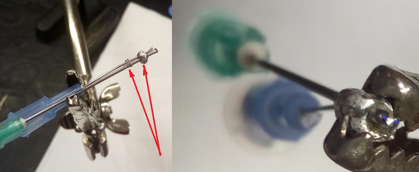

Si , l'unione delle due tecnologie mi veniva da una altra esigenza,
con 3,4,5 resine di colore diverso potevo ricavare sino a 16 colori.
Qualche esperimento fatto a mano , il filo elettrico viene avvolto intorno agli aghi in acciaio
e stagnato, poi si possono ruotare  gli aghi con ottima tenuta meccanica
ed un incollaggio dei connettori per le siringe tra loro per maggiore stabilità meccanica.
( esperimento finale con 3 tubi capillari , aghi inclinati a 15° ,con le punte quasi a contatto ).
Ho tirato delle strisce di 2 mm circa di larghezza, alte forse un decimo di mm
ricavando sfumature diverse , lasciato il tutto al sole per indurire, ho solo la resina nera, bianca e rosa
ma tutto sommato non sembra lavorare male, una volta indurita ho provato a tirare questi fili,
il punto di rottura mi sembrava randomico, ovvio che si devono utilizzare resine
di colore diverso della stessa marca e prestazioni ( per tenuta ed indurimento ).

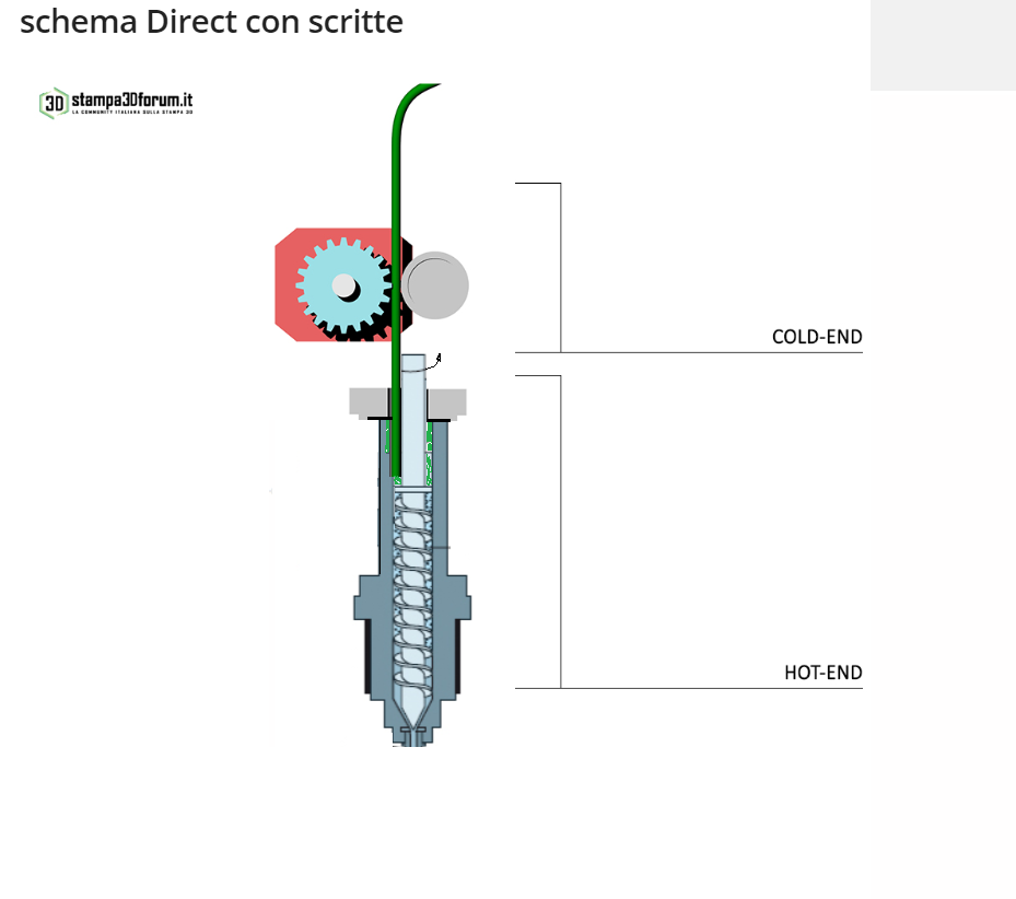

Tornando alle FDM, la variazione dell'hot end della immagine postata sopra non mi sembra impossibile,
serve l'ennesimo motore stepper che faccia girare la vite senza fine che a sua volta pompa in modo molto preciso la plastica fusa.
Se gira più velocemente pompa di più, in base alla velocità di stampa voluta.
Servono 2 termoresistenze per il monitoraggio del sistema hot end,
con il serbatoio in ingresso più alto in temperatura
e punto di uscita con la temperatura  volute da voi , già pluri verificate negli anni.
Ovvio , non puoi dare un sistema del genere a chi parte da zero, te lo rompe in cinque minuti.
Serve quindi un apposito sw di pilotaggio che eviti gli errori più comuni ,
tipo accendere il motore della pompa hot end prima della fusione delle plastiche o, peggio,
stampare sotto temperatura sforzando motore e pompa.
C'è da lavorare di tornio parecchio , acciaio, per realizzarlo idoneo , ma non è impossibile.
