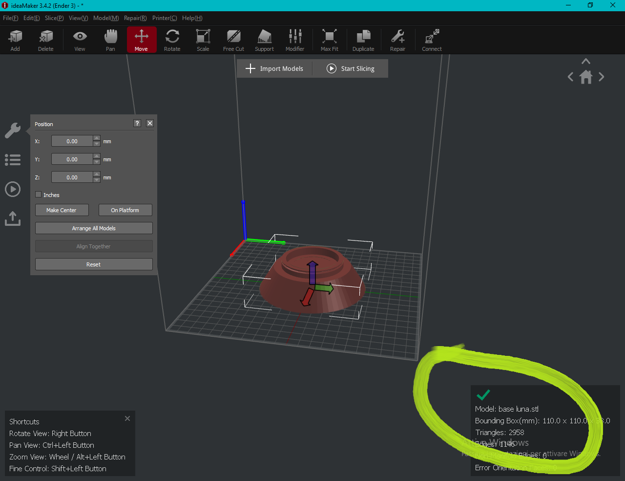

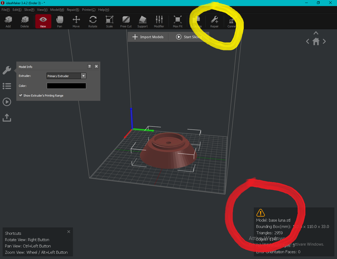

Killrob Inviato 25 Marzo 2020 Inviato 25 Marzo 2020 quando carichi un STL danneggiato ideamaker te lo segnala, come vedi dall'immagine, in rosso ti avvisa che il modello è danneggiato, ed in giallo il tool di riparazione. nella seconda immagine ho riparato l'STL 2 Cita
