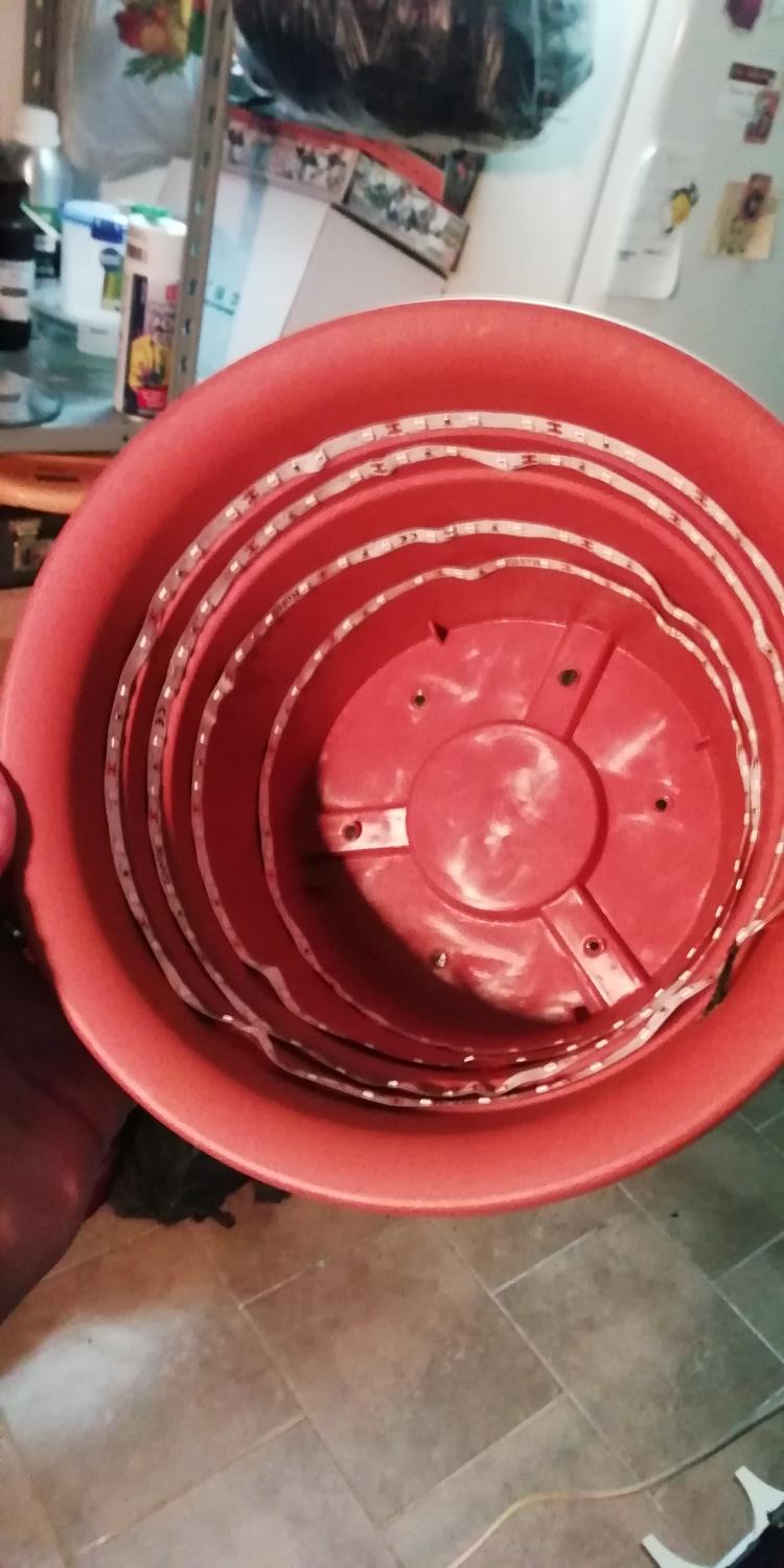

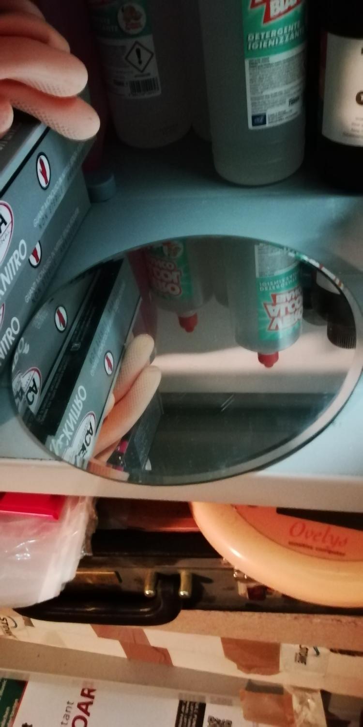

58 minuti fa, invernomuto dice:
Mi fate capire come avete costruito il tutto? A che serve lo specchio?
praticamente è una scatola con i led dentro, lo specchio riflette la luce assicurandoti un esposizione uniforme.
l'ideale sarebbe avere un cubo fatto da specchi e pochi led ma che garantiscano un esposizione uniforme
4 ore fa, invernomuto dice:
Inviato dal mio SM-G965F utilizzando Tapatalk
io ho usato un vaso di plastica e per lo specchio ha ragione @FoNzY 😉 ora è tardi domani te lo fotografo acceso 😉
