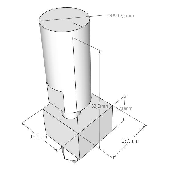

2neuroni Inviato 26 Marzo 2020 Inviato 26 Marzo 2020 Salve a tutti.. Avrei bisogno di un aiuto per selezionare un estrusore diretto per una solidoodle 4 .. Qualcuno mi può aiutare Grazie Cita
marcottt Inviato 26 Marzo 2020 Inviato 26 Marzo 2020 Se ho capito bene è fallita.? Ma ti serve la meccanica ingranaggi o la parte calda? Ho visto foto quest'ultima non saprei.... La parte ingranaggi sembra standard Inviato dal mio tablet utilizzando Tapatalk Cita
2neuroni Inviato 26 Marzo 2020 Autore Inviato 26 Marzo 2020 Grazie delle risposte.. No mi serve solo la parte calda da montare sulla meccanica, ho recuperato delle info online e capito che hot end é alimentato a 12Volt e che la sonda é una NTC da 100Khom.. ne ho trovate parecchie con queste caratteristiche, ma una conferma da qualche esperto mi toglierebbe decisamente qualche dubbio.. La solidoodle é fallita, esiste un forum che ho consultato con delle indicazioni di massima dai quali ho recuperato le info riportate sopra.. Il problema é che anche buona parte dei fornitori dei pezzi di ricambio sono falliti.. praticamente un fallimento quasi totale.. :) Cita

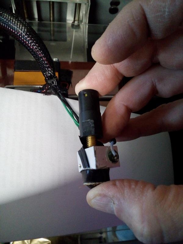

marcottt Inviato 27 Marzo 2020 Inviato 27 Marzo 2020 Ci vorrebbero foto delle parti smontate per vedere se assomigliano ad altre. Ho visto foto dellassieme ma non si vede molto Inviato dal mio tablet utilizzando Tapatalk Cita
2neuroni Inviato 27 Marzo 2020 Autore Inviato 27 Marzo 2020 Si é un po' oscuro quando montato.. allego foto e quote .. Grazie Cita
marcottt Inviato 27 Marzo 2020 Inviato 27 Marzo 2020 uhmm, mi spiace mai visto oggetto del genere... vediamo se altri lo riconoscono. Vista la situazione nessuno ha provato una conversione ad un oggetto più standard ? Cita
2neuroni Inviato 27 Marzo 2020 Autore Inviato 27 Marzo 2020 Io non ho problemi ad adottarne uno diverso, posso adattare la meccanica etc.. vorrei solo non toppare sonda e tensione alimentazione hot end .. oppure, dato che in effetti ho trovato in vecchi forum tensione e sonda, potrei fidarmi di quelle info e trasformare la domanda in.. cosa mi consigliate di montare per abs e pla ? Grazie Cita
marcottt Inviato 27 Marzo 2020 Inviato 27 Marzo 2020 per il pla praticamente qualunque estrusore ... per abs dipende quanto stampi abs.... se stampi tanto abs forse un nozzle all metal ... Cita
2neuroni Inviato 27 Marzo 2020 Autore Inviato 27 Marzo 2020 Stampo solo ABS,, il pla non l'ho mai usato.. all metal ok.. un buon prodotto da acquistare secondo la tua esperienza ? Cita
