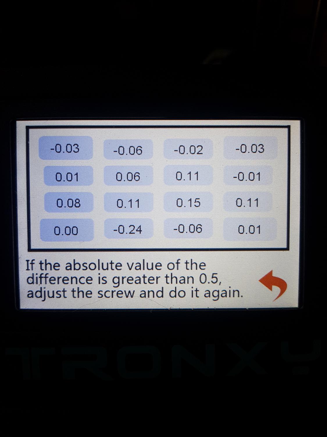

non so se hai seguito la discussione ieri, ma il piatto e' andato in collisione e quindi mi ritrovo tutto storto e non riesco a livellare il piano
mi servirebbe tutto il piano di stampa, l'ho visto in uno store cinese ma non riesco a comprarlo, non si capisce un H, e' tutto cinese😥
e il traduttore non va un gran che. Mi serve tutto e dico tutto il piano di stampa, non riesco a trovare le misure per la stampante
Prima di acquistare tutto io se fossi in te smonterei tutto e verificherei cosa esattamente è piegato. La parte con il mezzo millometro di differenza è quello dove c'è la catena per i cavi del bed? Te lo chiedo perche sulla mia tirava leggermente e avevo anche io quel problema, solo che a me era fuori di qualche mm e non mezzo.
Smonta tutto e verifica cosa è storto, una volta fatto una soluzione si trova!
Io il supporto del bed l'ho rifatto con estrusi di alluminio 2020 e 2040(i 2040 già li possedevo) e ora va molto meglio.
La x5s è un'ottima stampante ma a mio avviso il supporto del bed e la sincronizzazione dell'asse Z ne penalizzano la qualità. Infatti la tronxy ha aggiunto un sensore di livellamento per ovviare a questi problemi meccanici, sensore che la x5s liscia non prevedeva
il problema non e' mezzo mm dalla parte della catena, magari fosse cosi' da quel lato gia' controllato, ho cambiato i lm8 in plastica e gli ho messo quelli in metallo, pero' ne avevo solo 2, cmq da quel lato la barra sottile di alluminio si e' readdrizzata, l'altra parte mancandomi i cuscinetti non li posso cambiare, mi ritrovo ai lati che sono apposto ma in mezzo per tutta la sua lunghezza e' rialzato si parla di valori dell'ordine di 0,10, 0,20 ecc. ecc. quindi presumo proprio che il piano riscaldato sia out
aspetta che faccio calibrazione e ti mando foto cosi' ti rendi conto di cosa parlo e magari avere qualche dritta
Ok, ma mi sa che la prendi troppo sul tragico. Non puoi aspettarti che un piatto da 330mm sia perfettamente piano. Io arrivo ad avere un dislivello di 0.35mm, i quali li compenso con il sensore e il livellamento automatico. Il piatto è storto se ti mancano millimetri, non decimi... Poi forse non ho capito bene che intendi. Fai una foto al piatto e indica bene il problema.
Ps: sei sicuro che non sia il sensore a prenderti per il cxxo...? 😅
scusami del ritardo, 🤣 no no non e' il sensore, anche perche' ricordo bene la prima volta era tutto a 0, cmq ecco la foto della calibrazione.
tutto questo il sensore non lo compensa, la calibrazione l'ho fatta in questo modo:
1) calibrazione manuale con il consueto foglio di carta
2)calibrazione automatica
3)calibrazione altezza ugello
Sono sempre + convinto che e' il piano di stampa andato a zonzo😓
Sei convinto male, il tuo piano di stampa è ok e il livellamento automatico DEVE compensare 0.24mm. Se non lo compensa il problema è l'elettronica ma non di sicuro il piano.
Il mio compensa anche 0.4mm.
Se prima era tutto a 0,io avrei dubbi sul sensore stesso... Ma sei sicuro che hai attivo il livellamento automatico? Perché io lo posso abilitare e non...  Se lanci il comando M501 che cosa ti risponde la stampante?
Tranquillo per il ritardo, io ho dovuto sfamare mio figlio di 4 mesi.. 😅
ora guardo

😲 Auguri... Si capisce gran poco... L'unica è provare a stampare e appoggiare  2 dita sul giunto del motore Z per sentire se compensa o meno.
Purtroppo con quell'elettronica hai poco da fare🤔
Ripeto, il tuo problema sicuramente non è il piatto, ma altro.
Anche a me è successo che il nozzle mi ha colliso sul piatto ma non ho riportato alcun problema. Tanto non può schiacciare più di tanto, tra le molle del bed e i motori che saltano dopo un certo carico altro non succede. Mal che vada potresti crepare il vetro se presente.
Se vuoi fare un upgrade, io penserei a sostituire l'elettronica con qualcosa che supporti marlin, almeno la puoi espandere la stampante in futuro.
Per esempio se vuoi aggiungere un sensore di fine filamento/filamento bloccato tipo il smart filament sensor della bigtreetech, non puoi.
Se vuoi aggiungere un bltouch per vuoi montare un vetro sul bed, non puoi. Ecc.
