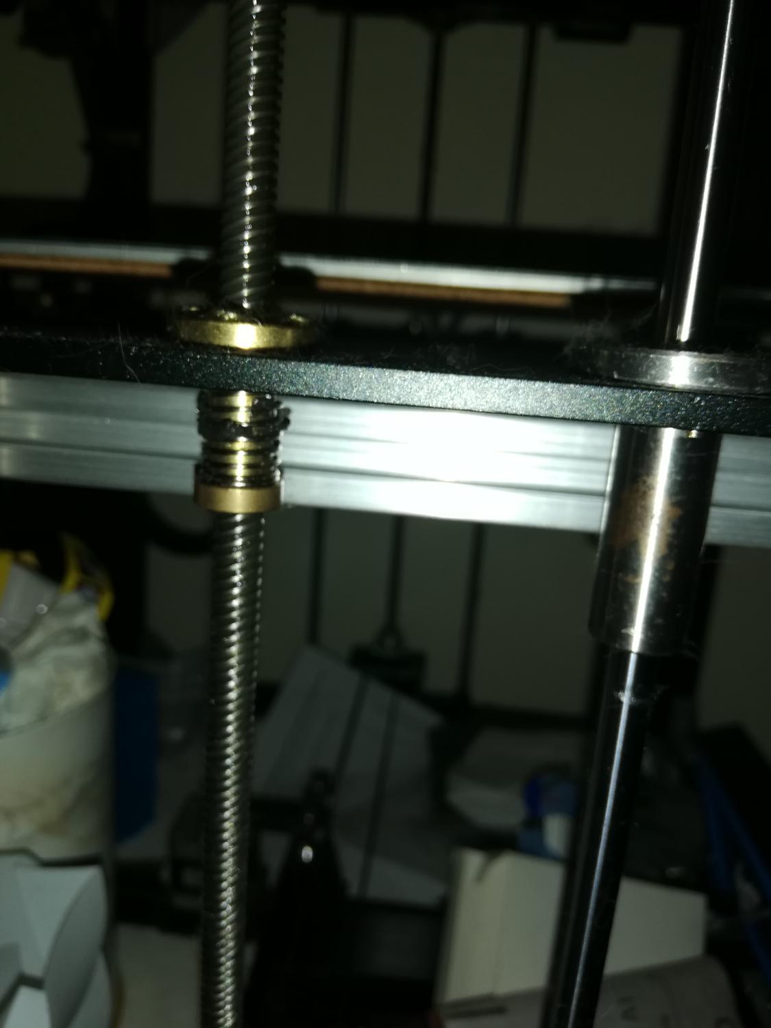

Whitedavil Inviato 13 Febbraio 2021 Inviato 13 Febbraio 2021 I giunti sul motore son montati male, perché li hai montati così? Le pulegge devo stare sulla barra trapezia. Il giunto, essendo elastico deve avere anche la possibilità di flettere... Cita
Stardobas Inviato 13 Febbraio 2021 Inviato 13 Febbraio 2021 Ho comprato 4 pulegge, 2 con diametro foro 8 e 2 con diametro foro 5; ho montato quelle da 5 perché avevo spazio inutilizzato sull'asse dello stepper....e non vedo perche non sfruttarlo...il giunto starebbe alla stessa altezza o poco sotto.. montandole in questo modo recupero un centimetro stampabile sull'asse Z... a livello funzionale non credo cambi molto... ...Mi è scocciato invece montare "verso l'alto l'anti-backlash".. perche invece di appoggiare il peso, così montato tira molto sulle viti... ma se lo montavo sotto perdevo 3 centimetri stampabili... ...è bello avere una stampante con un area così ampia di stampa... ma tra mollette per il piatto,ganci e supporti vari... si rischia di perdere 2 cm su x, 2 su y e 6 su Z... Cita
Whitedavil Inviato 13 Febbraio 2021 Inviato 13 Febbraio 2021 Bho, dipende dalle scelte. La mia ormai è ridotta a 300x300x300 effettivi, però devo dire che dopo un mese che non la usavo, l'ho accesa, pulito il piatto, caricato il filo e stampato. Dopo 6 ore il pezzo uscito era perfetto. Si, la chiocciola è montata male, devi usare una tecnica diversa ma ci sta senza grossi problemi. 😉 La puleggia montata cosi non va bene perche il giunto deve avere spazio sopra e sotto di almeno 2mm e l'albero motore non deve toccare la vite trapezia. Altrimenti ti può portare a wobble indesiderato. Cita
Stardobas Inviato 13 Febbraio 2021 Inviato 13 Febbraio 2021 Grazie delle info 🤩, fotunatamente l'asse dello stepper non tocca la barra filettata... il problema della chiocciola invece è che se la monto tutta sotto perdo 3 cm di stampa... se invece la montassi come l'oginale, dovrei incastrarla prima nella barra di ferro e poi nella filettata (difatti la parte del pezzo piu piccolo della chiocciola dove finisce la molla è piu larga del foro...) il tutto con la molla pressata che resterebbe troppo sotto sforzo (andrebbe tutta nella parte al di sotto della piastra metallica)... sono molto indeciso su questo..non credo cambi niente(almeno finché le viti restano strette a dovere).per la puleggia in effetti ho 0,5mm sopra e sotto... non arrivo a 2mm .. ma la barra filettata riesce a flettere bene (visto nel montaggio, ovviamente la puleggia non flette per niente)...pensavo addirittura di montare al contrario i cuscinetti dei tondini (cosi montati come gli originali sforza sempre sulle viti invece di avere un appoggio sul cuscinetto stesso...)... ...quando mi arriverà il resto e potrò rimetterla in funzione e farò qualche prova e valuterò il da farsi... mi piacerebberò anche i sensori ir per i fine corsa che avevo gia sostituito nella mia prima stampante (li aveva a switch come questa)...però non so se il circuito degli switch originali va a 12V o 24V ... li misurerò, se sono a 24...pace..restano questi...altrimenti porto un 12 per ogni switch e metto gli ir. Un mese di Aliexpress per i pezzi rimanenti 😢 Cita
Otto_969 Inviato 15 Febbraio 2021 Inviato 15 Febbraio 2021 Il 13/2/2021 at 22:58, Stardobas ha scritto: Un mese di Aliexpress per i pezzi rimanenti... Per questo motivo non ci compro piú... Cmq per l'area di stampa "reale" devi prendere una decisione di compromesso. Quante stampe alte 400mm farai? E quante altre ne farai invece da 350? Io ho messo le pulegge sopra i giunti, ed ho perso circa 30mm di corsa Z. L'ho giudicata la perdita minore. Per le chiocciole anti back-slash ho misurato l'errore di quelle originali ben lubrificate (0,04mm) e quelle delle anti back-slash (0,015). Ho deciso che per me il gioco non vale la candela, ed ho rimontato le chiocciole originali osservando una manutenzione piú minuziosa... Ma sono cosciente che é un compromesso. 🤙 Cita
Whitedavil Inviato 15 Febbraio 2021 Inviato 15 Febbraio 2021 Io invece da aliexpress ci prendo praticamente tutto, si ci mette un mese o più ma non ordino cose urgenti! Se mi serve qualcosa subito, la prendo su amazon al 500% in più o magari su ebay al 300%. Per le chiocciole anti backlash, io le ho montate perché già le avevo, sennò per il tipo di lavoro che fanno, sono praticamente inutili....! 2 Cita
Stardobas Inviato 15 Febbraio 2021 Inviato 15 Febbraio 2021 L'urgenza per me é relativa...la delta in garage é stata ferma piu di un anno a prendere polvere e schifo (in garage ci faccio di tutto)...con la bobina ancora infilata..... l'ho soffiata con il compressore come un animale...lasciandola comunque sporca e pulendo il piatto con uno scottex asciutto... ho avviato una stampa di un pezzo che mi serviva limitandomi a fare il livellamento automatico...ed é uscito perfetto XD ... per pezzi piccoli uso lei... 2 ore fa, Whitedavil ha scritto: Io invece da aliexpress ci prendo praticamente tutto, si ci mette un mese o più ma non ordino cose urgenti! Se mi serve qualcosa subito, la prendo su amazon al 500% in più o magari su ebay al 300%. Per le chiocciole anti backlash, io le ho montate perché già le avevo, sennò per il tipo di lavoro che fanno, sono praticamente inutili....! Come hai montato le chiocciole? ...ps se uno non ha intenzione di rimuovere il piatto dal posto sulla Tronxy, invece delle classiche mollette ho usato il nastro termico giallo per tenerlo in posizione giro giro... recuperati anche quei pochi cm... ma se riuscissi ad ottenere il giusto compromesso di adesione sarebbe meglio... con l'adesivo originale nuovo i pezzi non si staccano se non con una forza inaudita... quando si consuma non stanno più attaccati.... e se "oso" stampare il petg sul vetro... quando si raffredda il piatto, il pezzo si stacca subito..ma portandosi via parte della superficie del vetro... che si imparenta con il pezzo :( ... ovviamente sono i casi peggiori che mi sono capitati... nel complesso va abbastanza bene... anche se con i parametri di default di Cura é lentissima.... lasciando tutto di default (in draft 0.2) , materiale PLA, stesso pezzo, stampa con tronxy 8 ore; stampa con Delta 1 ora.... Appena rimontato tutto posterò tutti i miei parametri... Cita
Whitedavil Inviato 15 Febbraio 2021 Inviato 15 Febbraio 2021 Per la chiocciola ti faccio avere le foto appena posso. Per il piatto ti consiglio questo: https://a.aliexpress.com/_vnpNgn Io ce l'ho da 310x310(330 non esisteva ancora) e va benissimo, ci stampo abs che un piacere. Solo il petg va staccato a caldo! Cita
Whitedavil Inviato 15 Febbraio 2021 Inviato 15 Febbraio 2021 Ecco la foto, in realtà pensandoci a posteriori avrei dovuto pontarla girata di 180 gradi. Ma era tardi e lo sbatti per smontare/rimontare tutto non lo avevo.... 😅 Cita
