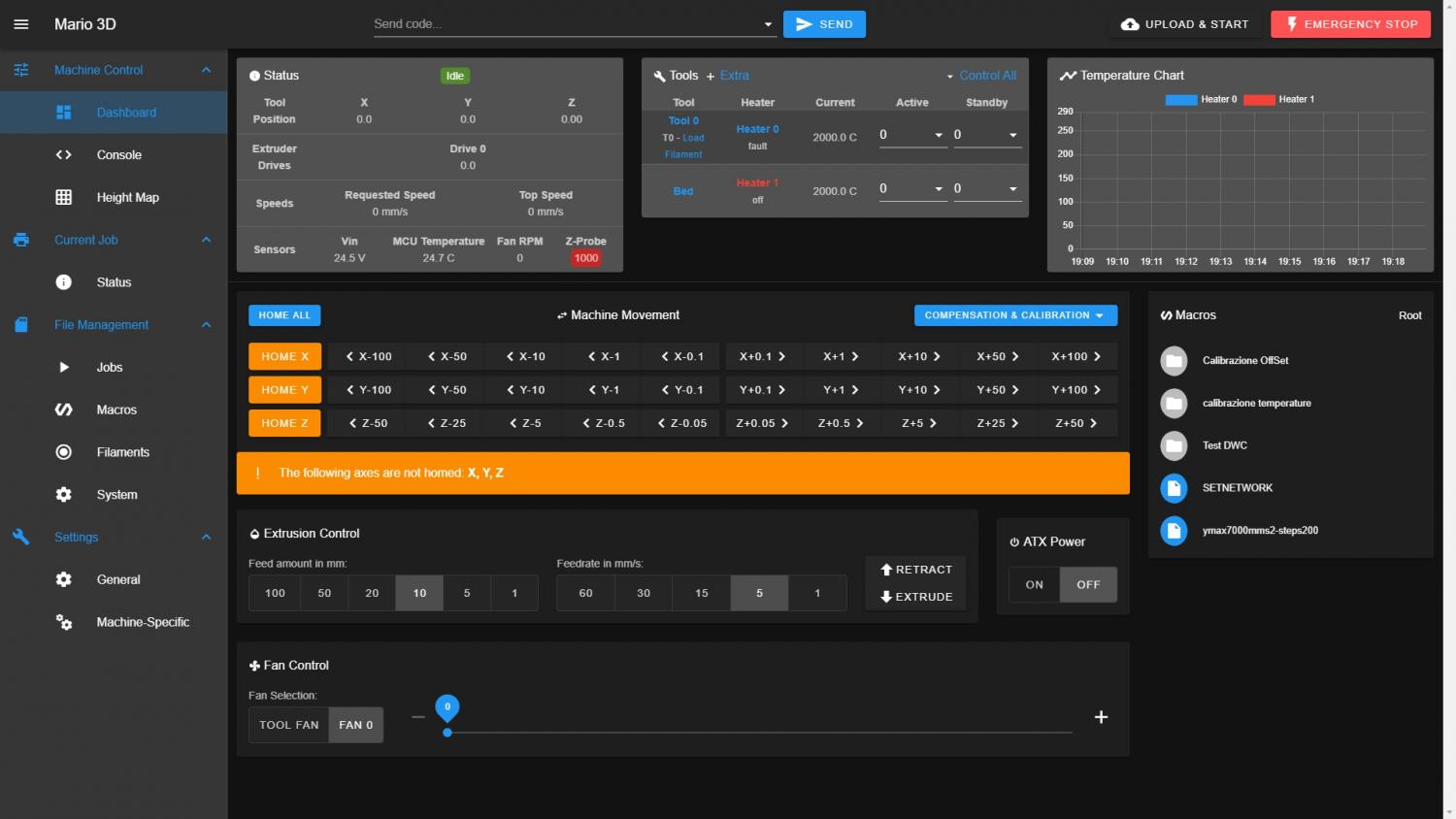

Cmq i connettori elettrici della scheda tronxy sono per lo più invertiti, mi spiego meglio per chi volesse cambiare scheda come me, sui connettori dei motori se guardiamo come sono, notiamo una piccola "differenza": colore dei cavi ( blu, rosso, verde, nero) parte tronxy.
Dalla parte della Duet ( rosso, blu, verde, nero) infatti un giorno vole cambiare i motori dell'asse z, a parte che non avevo le viti di lunghezza adeguata quindi ho provato a cambiare gli assi x e y, ma non giravano come mi aspettavo, adesso ne capisco il motivo 2 cavi su 4 sono invertiti per i motori della tronxy, quindi se vi capita di cambiare i motori assicuratevi di guardare che i cavi corrispondano a schema dell'elettronica che montate. Un'altro punto è il runout del filamento anche qui abbiamo dei cavi invertiti "seguire lo schema della scheda montata".
Man mano che scovero altre magagne ve lo dirò.

Quello che riscontri sui motori è normale in quanto già a monte, sui motori, non esiste uno standard per la piedinatura quindi sarebbe cosa buona e giusta verificarla con un tester per conoscere con certezza le coppie dei filo.

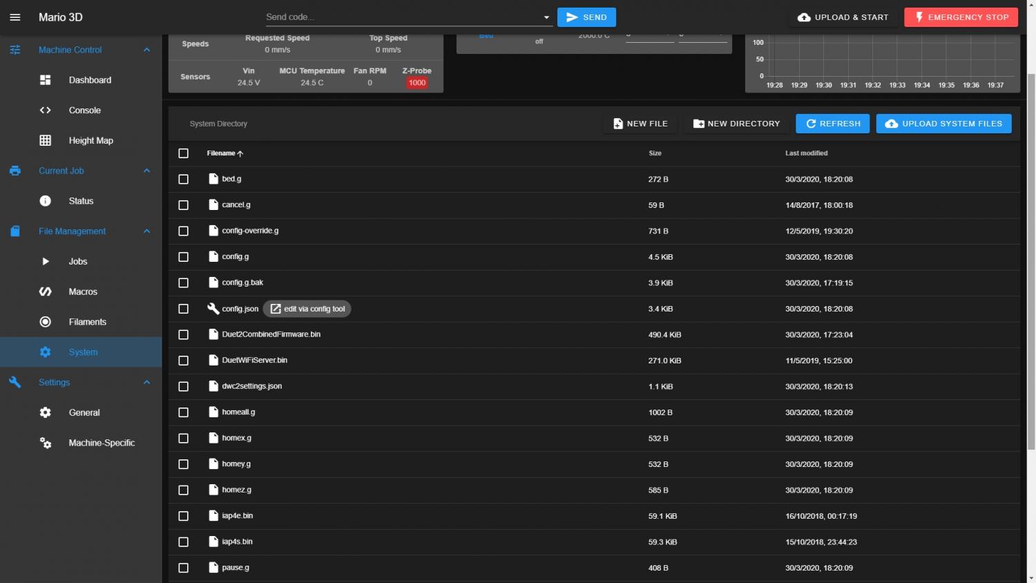

Dimenticavo di dirti che questa scheda non ha bisogno di essere collegata fisicamente al PC, cioe' con cavo usb, sia per aggiornarla che per caricare i file stl, si fa tutto tramite web
se guardi la figura c'e' un file chiamato config.json basta cliccarci sopra e ti manda direttamente ne configuratore di reprap

Io uso octoprint come web server, il tutto in wifi. Non c'è cosa più comoda di usare il pc per stampare. Io la sdcard la odio, la uso solo quando monto il laser al posto dell'estrusore.
L'interfaccia web della duet un po' la conosco, mi ero informato abbastanza bene su quella scheda in quanto ne valutai l'acquisto. Certo però che un esperienza diretta è un'altra cosa 😅
Se ti serve una mano per la configurazione, fammi sapere😉
