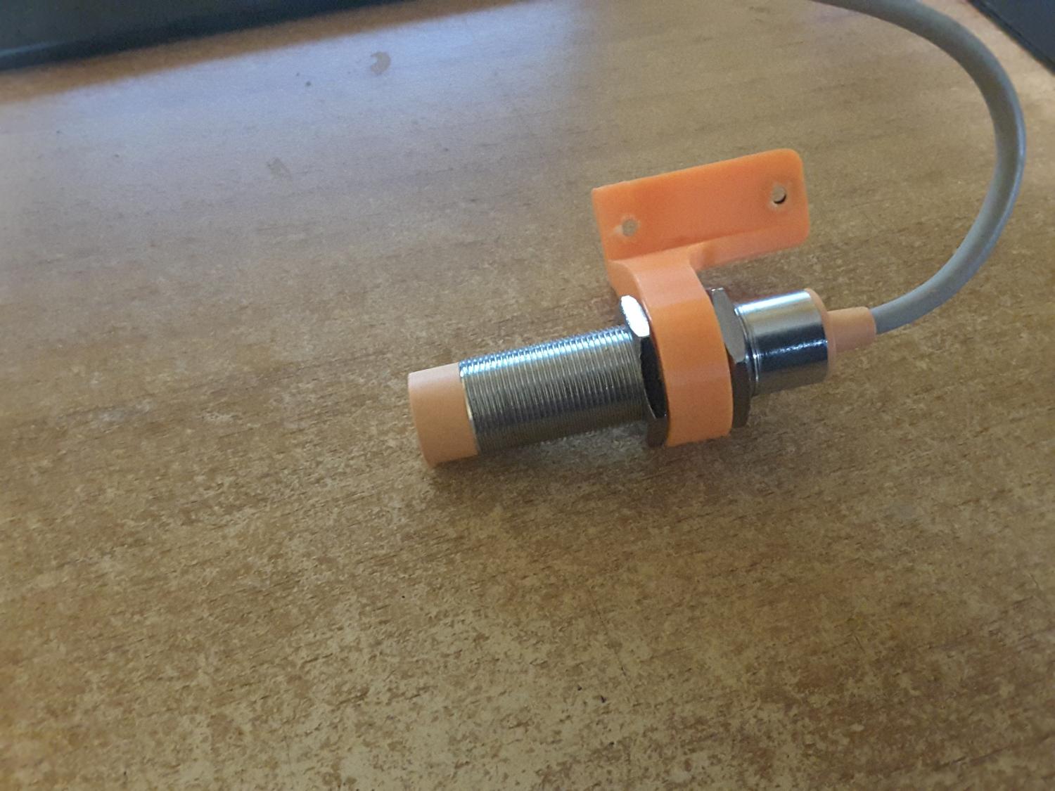

Whitedavil Inviato 1 Aprile 2020 Condividi Inviato 1 Aprile 2020 Ma quando mandi in home e il piatto sale, se metti il pezzo di ferro sotto il sensore la luce sul sensore cambia stato? È da capire se il problema è sw o hw. Sei sicuro che l'ingresso della scheda per il sensore sia l'uscita ventola? Mi sembra proprio strano in quanto l'uscita ventola non è bidirezionale. Cita Link al commento Condividi su altri siti Altre opzioni di condivisione...

Mario69 Inviato 1 Aprile 2020 Autore Condividi Inviato 1 Aprile 2020 1 minuto fa, Whitedavil dice: Ma quando mandi in home e il piatto sale, se metti il pezzo di ferro sotto il sensore la luce sul sensore cambia stato? È da capire se il problema è sw o hw. Sei sicuro che l'ingresso della scheda per il sensore sia l'uscita ventola? Mi sembra proprio strano in quanto l'uscita ventola non è bidirezionale. 1) Ma quando mandi in home e il piatto sale = si 2) se metti il pezzo di ferro sotto il sensore la luce sul sensore cambia stato? = si 3) Sei sicuro che l'ingresso della scheda per il sensore sia l'uscita ventola? = no hai capito male tu l'ingresso della ventola serve per avere i 24v sempre, questa scheda monta 5 connettori per ventole di cui 3 in pwm e 2 sempre attive cioe' 24v ed e' su una di queste 2 che mi servo per alimentare il sensore, per l'uscita del del segnale del sensore c'e' una'altro connettore che serve appunto allo scopo 2 minuti fa, Whitedavil dice: Guarda che parliamo di una duet... Ha cambiato scheda per cui non è detto che il sensore finzioni in egual modo. Magari leggi bene tutto prima di rispondere perché non sembra che la tua risposta abbia senso con la discussione in atto 😂 Cita Link al commento Condividi su altri siti Altre opzioni di condivisione...

Mario69 Inviato 1 Aprile 2020 Autore Condividi Inviato 1 Aprile 2020 @Whitedavil e' tre giorni che guardo questi post di dc42, e' stata la prima cosa che ho fatto prima di collegare il sensore alla scheda e sono in contatto anche nel forum della duet, resta comunque il fatto che il sensore non funziona su sta scheda, ma per un semplice motivo, una volta collegato e fatto partire il piatto, mettendoci sotto al sensore una qualsiasi fonte di metallo, il piatto dovrebbe fermarsi, ma questo non accade, in passato sulla i3 pro b avevo montato un sensore come quello che ha intenzione di prendersi (@sunirefox) e funzionava su questa scheda, fino a che non l'ho fritto😣 Eccolo qui il digraziato È ancora montato sul supporto che avevo creato per questo sensore Cita Link al commento Condividi su altri siti Altre opzioni di condivisione...

Mario69 Inviato 1 Aprile 2020 Autore Condividi Inviato 1 Aprile 2020 @sunirefox appena lo trovo te lo metto in rete 😉 E questo è un'altro sensore Cita Link al commento Condividi su altri siti Altre opzioni di condivisione...
Mario69 Inviato 1 Aprile 2020 Autore Condividi Inviato 1 Aprile 2020 @sunirefox purtroppo non lo trovo piu' probabile che l'abbia cancellato, ma ho questo se ti puo' interessare, altrimenti vai su thingiverse e li ne trovi fin che vuoi 18mm_sensor_holder.stl @Whitedavil Ho collegato un tester per vedere l'uscita del segnale e mi da 26 mv un po' troppo basso secondo me, quindi presumo che il sensore non vada Cita Link al commento Condividi su altri siti Altre opzioni di condivisione...
