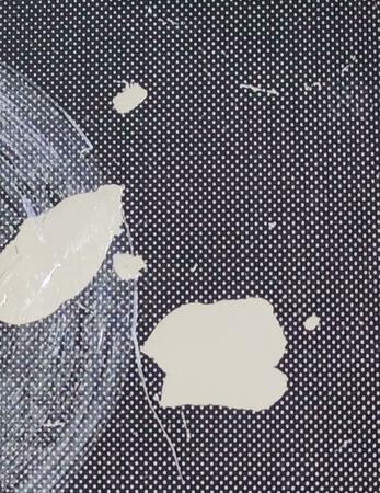

LudoWare Inviato 1 Febbraio 2021 Inviato 1 Febbraio 2021 Soluzione definitiv per piatto ULTRBASE o SUPERPLATE: Gira il piatto e mettici la lacca. Ho perso un pomeriggio a cercre di farlo aderire: -sapone per piatti -vetril -dentifricio -alool isopropilico -acetone -panni in microfibra -e altre idee balzane Poi ho alzato il sederone dalla sedia, ho preso la mia bella macchinina e sono andato al discount di zona e ho preso una bella bomboletta di lacca spray da 500ml a 0,99€, fissaggio ultra forte ( con proteine della seta, provitamina B5 e altre amenità ). Piatto 50 gradi ma secondo me da 5 a 120 non cambia nulla. Estrusore alla temperatura media di quelle consigliate dal produttore del filamento,210 nel mio caso ( SUNLU arancione 200/220 ) Ho guardato un po' del primo layer ( per controllare quanto la pigrizia faccia danni ) e sono andato al bar con gli amici. La mattina seguente ho tirato su 197 grammi in 11 pezzi distinti di stampe perfette. Conclusione: per stampare il PETG bisogna ribaltare il piatto POWER PLATE o Ultra Base e laccarlo. Non ci sono altre vie. Per il PLA i piatti speciali sono fenomenali! Il TPU attacca benissimo, anche troppo... mezz'oradi sfregamento con microfibra, spazzolino e acetone per togliere il blu dai pori. Solo PLA!!!!!!!!!!! Cita
