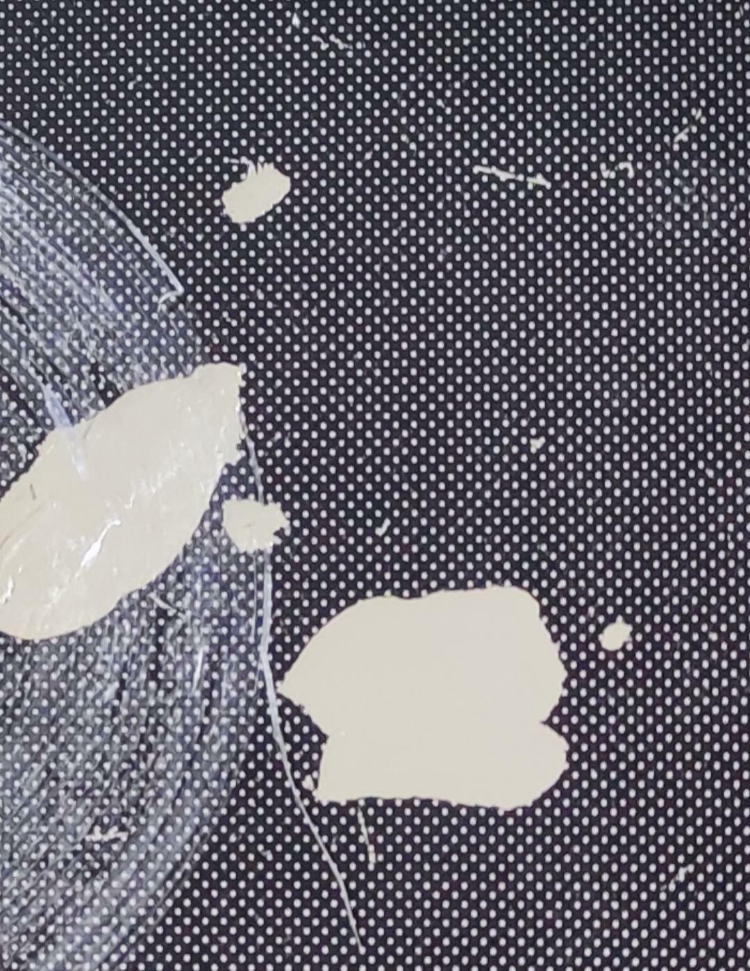

3 ore fa, Wolf12 ha scritto:
Secondo voi si potrebbe utilizzare un tappettino magnetico?
Mi puoi spiegare come utilizzi la lacca per il PETG sull'ultrabase? Cioè stacchi il letto e struzzi e poi accendi? la stendi con un panno? Hai girato il letto? Grazie
Niente di particolare, ne spruzzo un velo quando serve e riscaldo
Killrob grazie per le info ma con la lacca non ho risolto il problema. Ho fatto diecimila tentativi con diecimila impostazione diverse. Alla fine ho installato SuperSlicer con cui di default ha impostato il letto a 90° e ho cambiato il nuzzle.
A voi i risultati
ho abbandonato Cura e uso SuperSlicer, quest'ultimo come impostazione predefinita per il petg ha il piatto a 90°. Ho notato anche che avevo problemi con auto-livellamento con Cura. Cambiando lo slicer sembra che vada tutto ok.
Grazie del Supporto
Su ultrabase anycubic anche io nessun problema di aderenza. Anzi il petg faccio fatica a staccarlo e devo pulire spesso il piano.
Sul piatto creality tipo ultrabase molti problemi di aderenza che con lacca iperforte si risolvono ma poi succede questo con il SAN, passato al pei e sono finiti i problemi.
