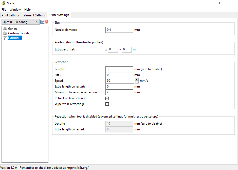

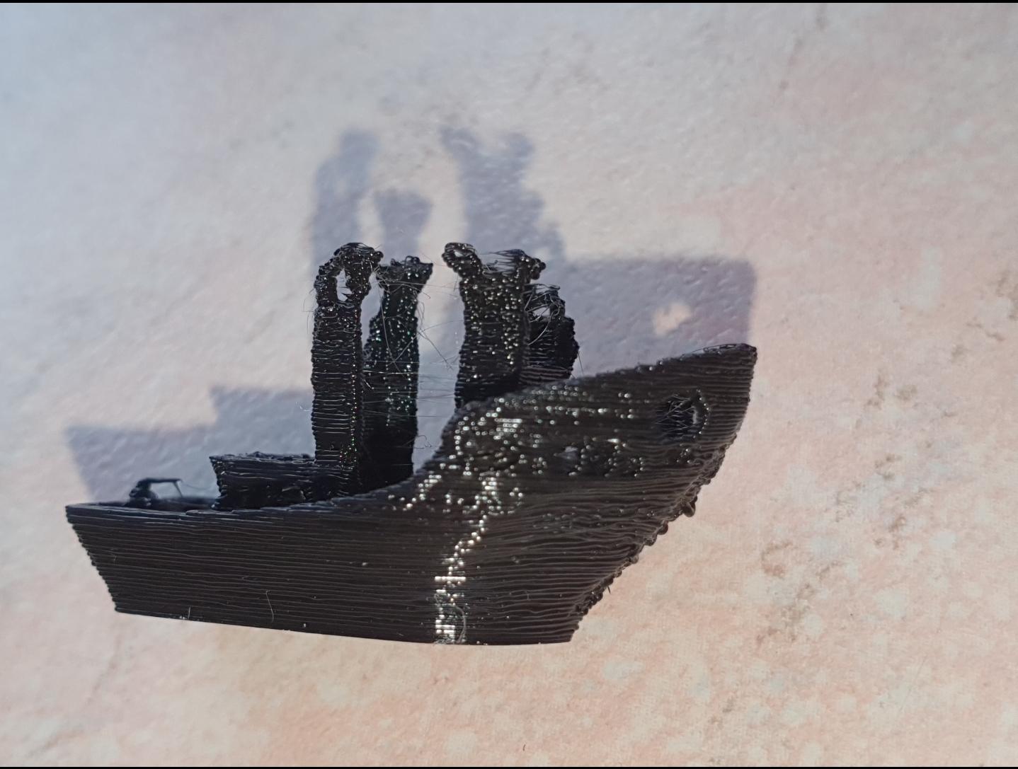

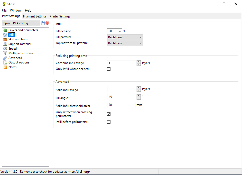

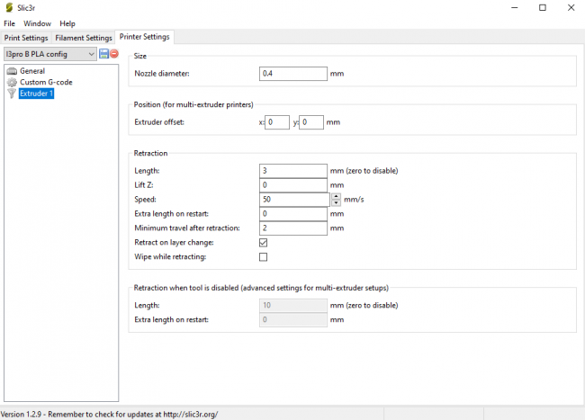

Ciao ragazzi dopo aver risolto il problema di estrusione che aveva al stampante ( ringrazio ancora per l'aiuto ricevuto) ora la stampante sembra funzionare correttamente o per lo meno l'inizio stampa è ottimo, il pla si attacca correttamente al piatto senza sbavature o altro e la stampa inizia correttamente ma arrivato a 5 o 6 mm di altezza iniziano a spuntare come se fossero bave nell'infill che purtroppo poi si porta nei perimetri rovinando tutta la stampa rimanente e quindi non finendo il lavoro. Sapreste aiutarmi? Vi allego anche le impostazioni slicer non so se può essere di aiuto.
la stampante è una prusa i3 pro w
 il filamento l'ho preso su amazon e sembra di buona qualità dalle recensioni che ho letto quindi non credo sia quello il problema

Da come lo descrivi sembra stringing

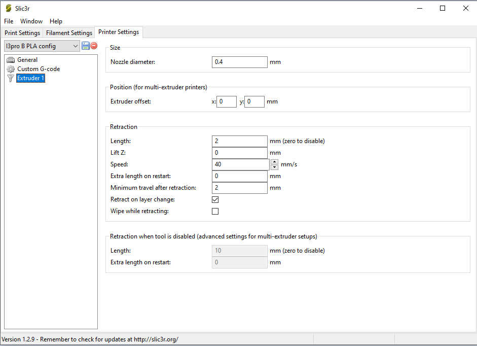

Non potendo vedere le tue impostazioni ti consiglierei di fare prima di tutto una torre di temperatura per trovare la temperatura migliore per quel materiale e poi un test per lo stringing, e eventualmente giocare con la retrazione.
Trovi mille guide e video online.

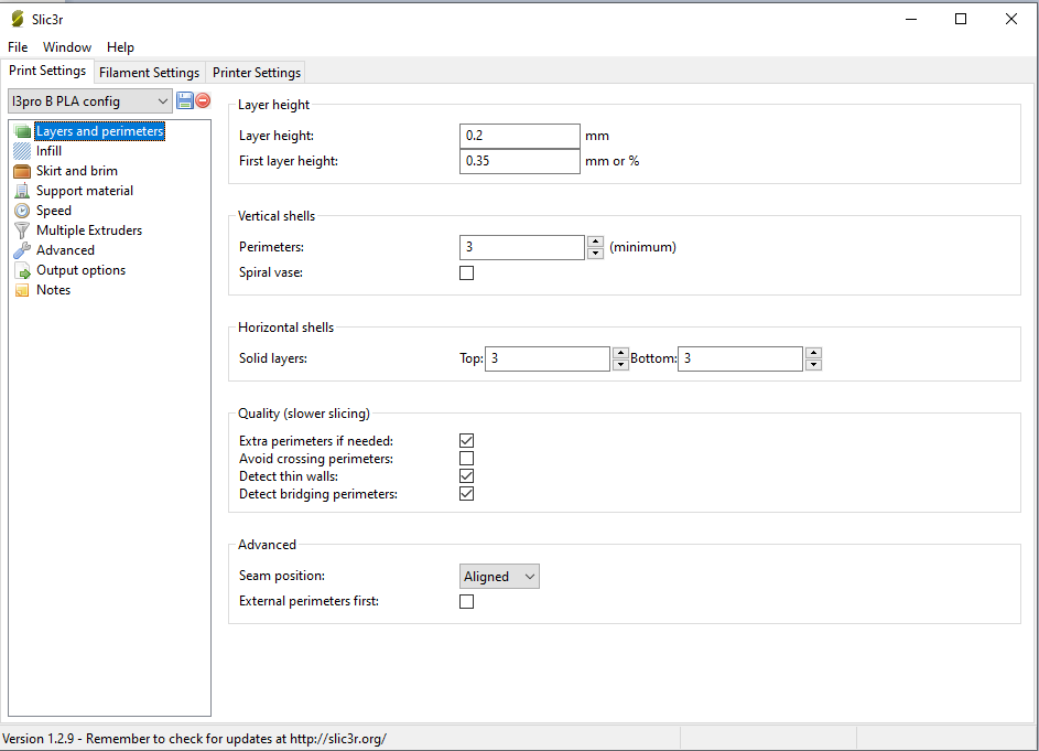

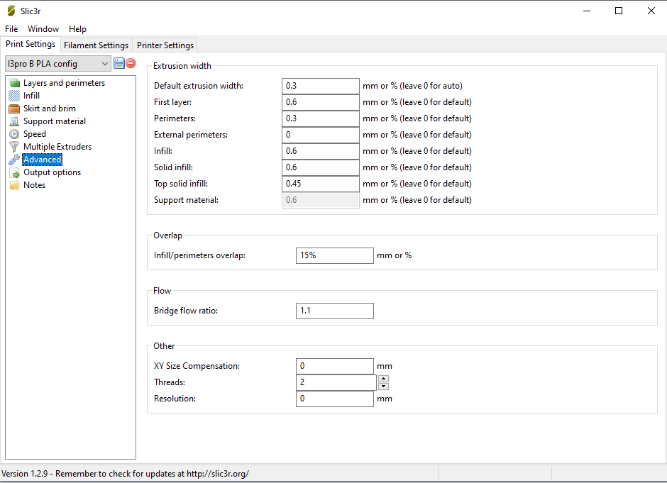

grazie mille ho messo le immagini del file magari sono più agevoli, temperatura di stampa al momento è 200, il pensiero che mi facevo è che mi crea problemi dopo un po di mm non subito non riuscivo a capire del perché . Proverò comunque questo test per lo stringing vediamo che ne cavo 😂

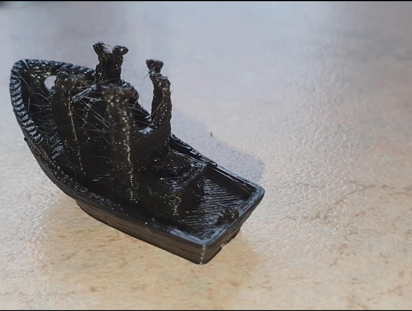

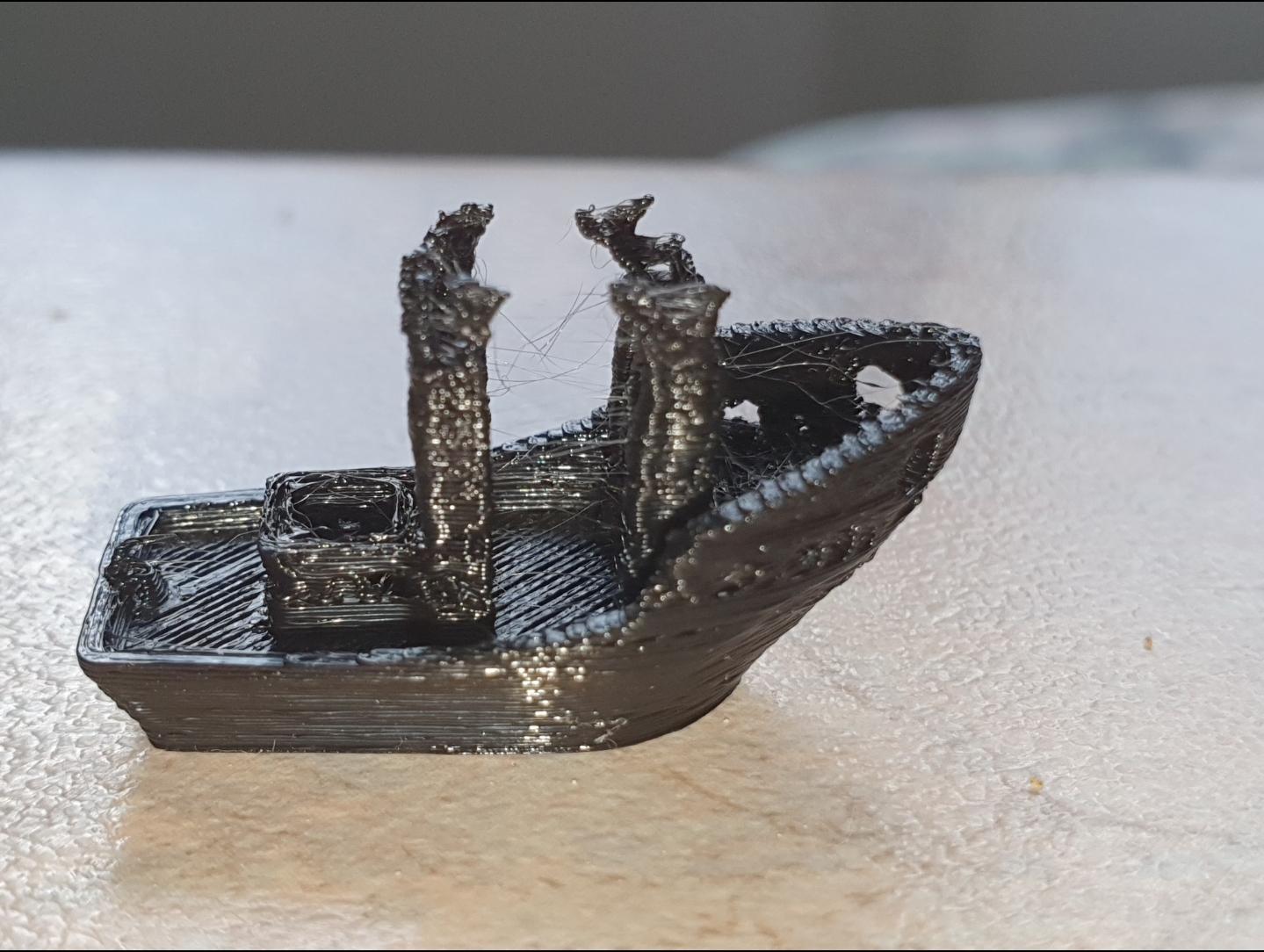

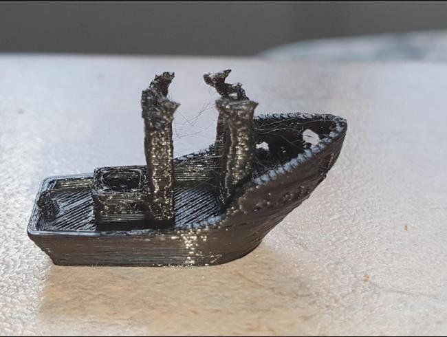

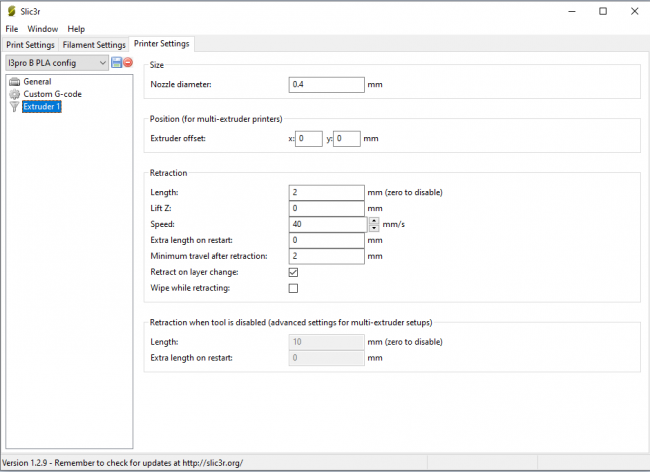

Ciao ragazzi ho provato un paio di variazioni sia di temperatura che di estrusione ma il risultato non è cambiato, anche cambiando modello ottengo sempre questo fastidioso problema. Non dico che i primi livelli siano ottimi ma sono nettamente migliori della parte più alta dove poi perde totalmente La Stampa (è vero ho voluto esagerare su bordi troppo esposti)
Ma extrusion width se sicuro di quei valori? Perché 0.6 mi sembra parecchio...
Comunque a me sembra che hai parecchi problemi di estrusione da subito. Hai fatto test 100mm? Il motore di estrusione si scalda parecchio? Fa rumori tipo tipo tac tac?

no nessun rumore ho anceh cambiato il gruppo di tiraggio del filo e il motore sembra scaldare il giusto, il test 100 mm che sarebbe? scusa non conosco molto di questo mondo
2 ore fa, Dirtyfury dice:
questo è per 15 cm ma puoi tranquillamente modificarlo per 10 cm https://www.youtube.com/watch?v=I5i1FPoc0H4&t=166s Sul tubo e anche su questo sito trovi tutto l'occorrente per calibrare la tua stampante perchè oltre agli step/mm dell'estrusore devi fare anche quello per gli assi X Y e Z e la regolazione del flusso che vedo che ne hai bisogno

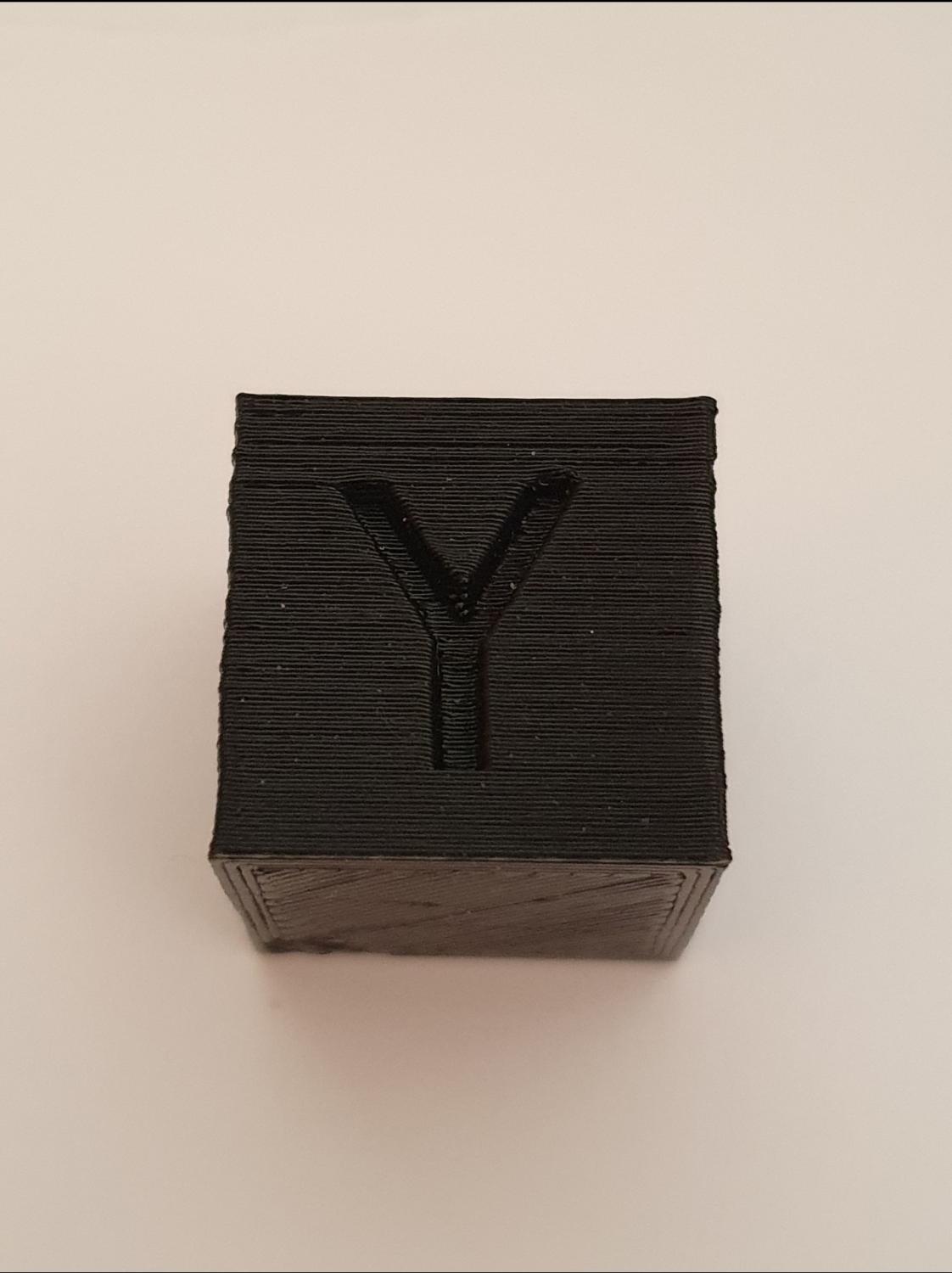

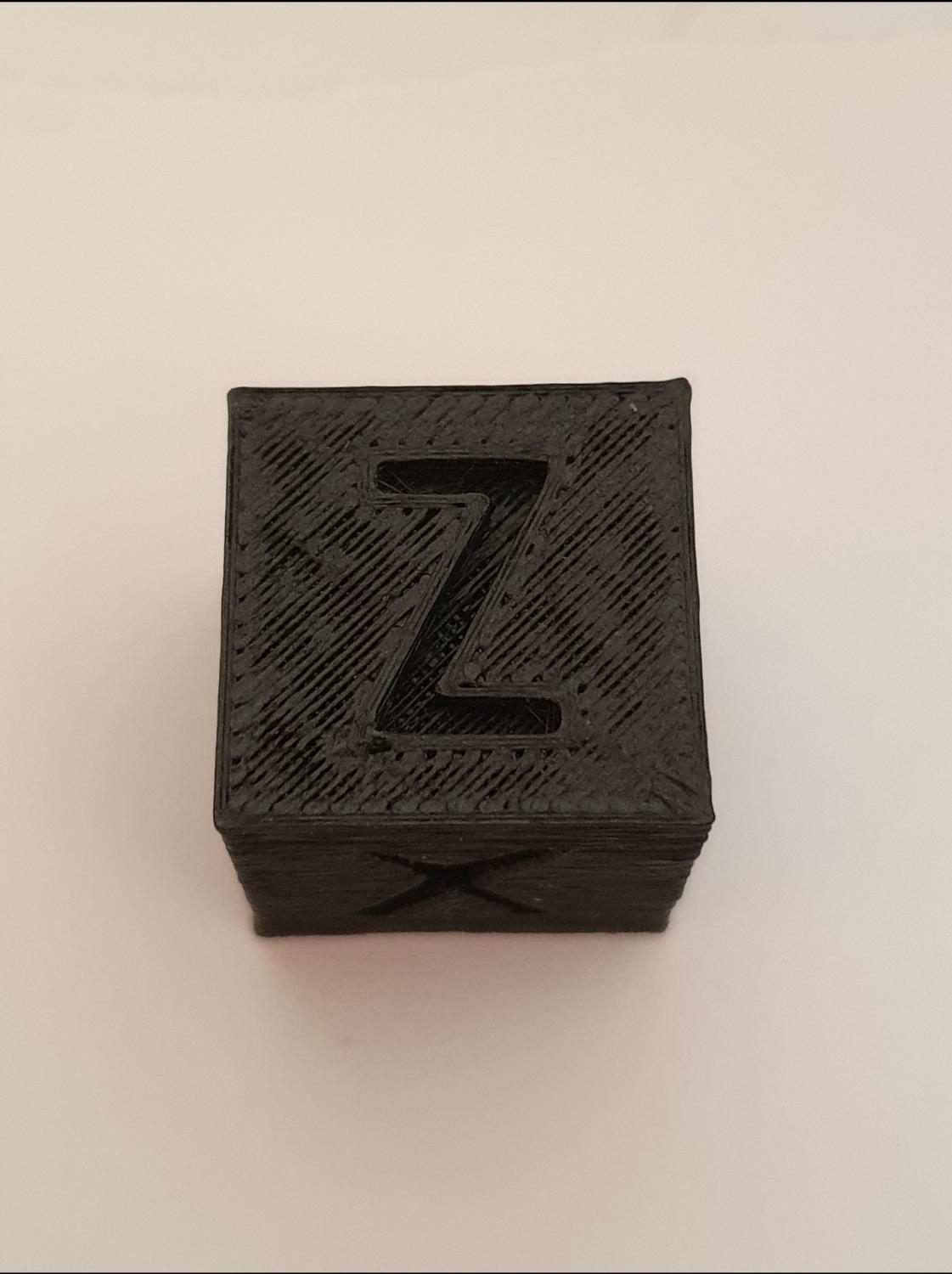

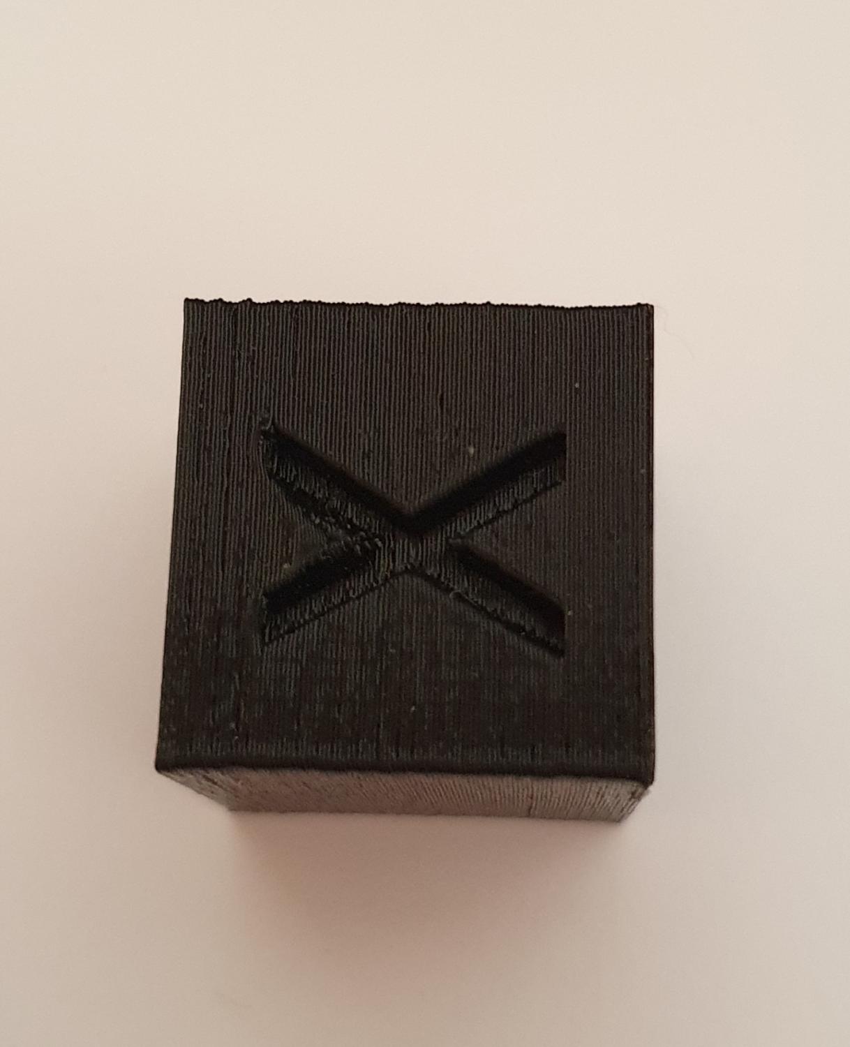

Ho fatto il test di quanto tirava il filo, e ho modificato il tiraggio secondo le regole del video e provato a stampare il classico cubo per controllare gli assi. La stampa è molto più dignitosa ma noto delle sorte di gobbette sui laterali e ha sbavato un po nell'infill intorno ai 16 17 mm di altezza come si nota dalla z non ben definita. Le misurazioni che ho preso del cubo danno
Y 19.56
X 19.90
Z 19.46
Su un cubo da 20 quindi penso le gobbe e le sbavature siano dovute a ciò? Vanno tarati comunque gli assi con queste differenze "minime"?
