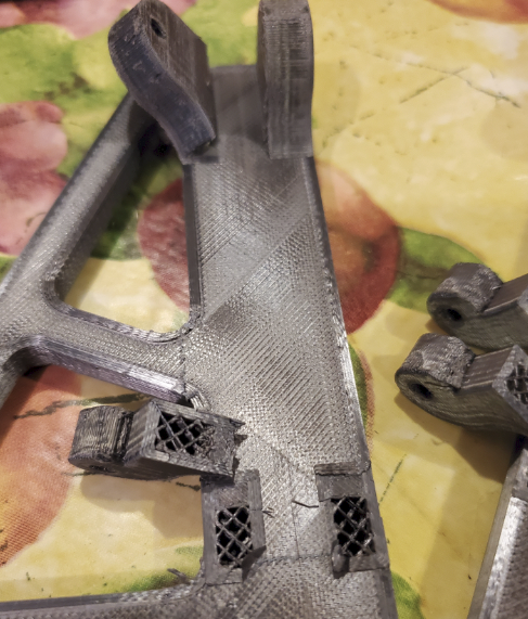

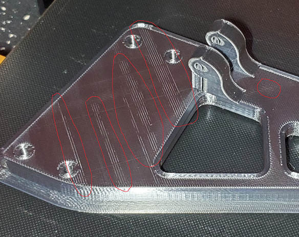

questa è una staffa che ho fatto a 0.15mm 200°C con queste impostazioni
e Jerk X25 Y30, alla prossima stampa provo a ridurli di più come mi hai detto
ma secondo te, come mai in alcuni punti si notano più evidenti le passate e in altri e più uniforme?
inoltre questo filamento Silk (come quelli Enotepad) non riesco a farlo saldare bene, spesso il primo (magari anche il secondo) filo della parete a contatto col piano si stacca assieme a brim, poi nell'insieme il pezzo è resistente, ma sul bordo succede quello (anche se fatto a velocià inferiori, qui le ho alzate per provare)

È possibile che dipenda dal filamento il fatto che si notino più o meno.
Si stacca in che senso? Che si solleva dal piatto? Se è vero pulisci bene il piatto prima della stampa e se ce l'hai dai un colpo di lacca. Io comunque per tutti i pla che uso, silk compreso, uso lo skirt, il brim lo uso solo per l'asa
Stavo notando anche i fori che hai fatto su X, abbassa il jerk a 15 ed il fenomeno che vedo dovrebbe ridursi sensibilmente
no no, non dal piatto, sul piatto ci sta bene anche perchè avevo spruzzato il Dimafix nel dubbio...
intendevo che quando rimuovo il brim da tutto attorno, con questi filamenti a volte viene via la prima linea della parete
come lo pulisci il piatto? a me rimangono i segni delle stampe precedenti che poi si vedono sulla nuova stampa, ho fregato un bel po' con glassex, poi ho provato lo svitol per togliere la colla del nastro carta che avevo provato, e poi altro glassex per togliere lo svitol, ma buona parte dei segni nonostante la fregata son rimasti

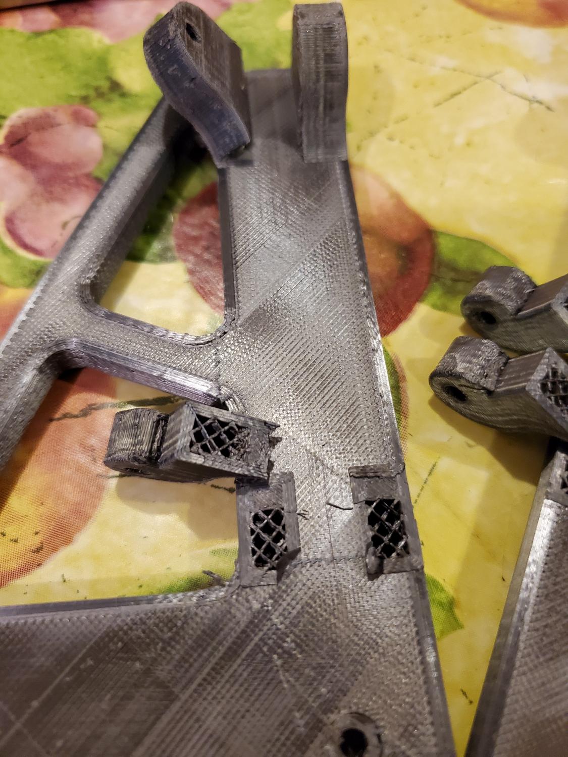

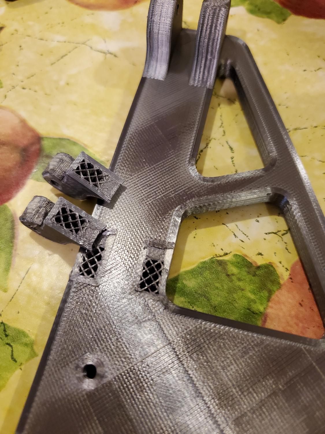

aggiornamento sulle staffe di rinforzo, mettendo su quella di destra stampata a 0.2 ho fatto un po' di forza e si è rotta... così ho fatto un test sull'altra, facendo una leggere forza si è rotta pure quella, i supporti per le viti si sono staccati per via della bassa adesione tra i layer, quella di sinistra stampata a 0.15 si è dimostrata più resistente sui 2 supporti in alto che non sono riuscito a rompere (entrambe con riempimento 40%)

vedo che hai ultrabase come piatto, lo puoi togliere dalla stampante? se si lo togli, spugnetta per lavare i piatti dalla parte più abrasiva, sotto acqua calda strofini, poi alcol e poi altra strofinata sotto acqua calda.
Se ti si sono rotte le staffe vuol dire che la temperatura di stampa è errata,  a che temperatura l'hai stampato?

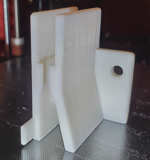

Sunlu PLA+ Bianco (non Silk)
il filo estruso in aria si presenta regolare e di dimensioni pari al nozzle
i pezzi ottenuti sono di ottima qualità (rapportati alla stampante usata) e molto resistenti
test stampato a 195°C
altri esempi

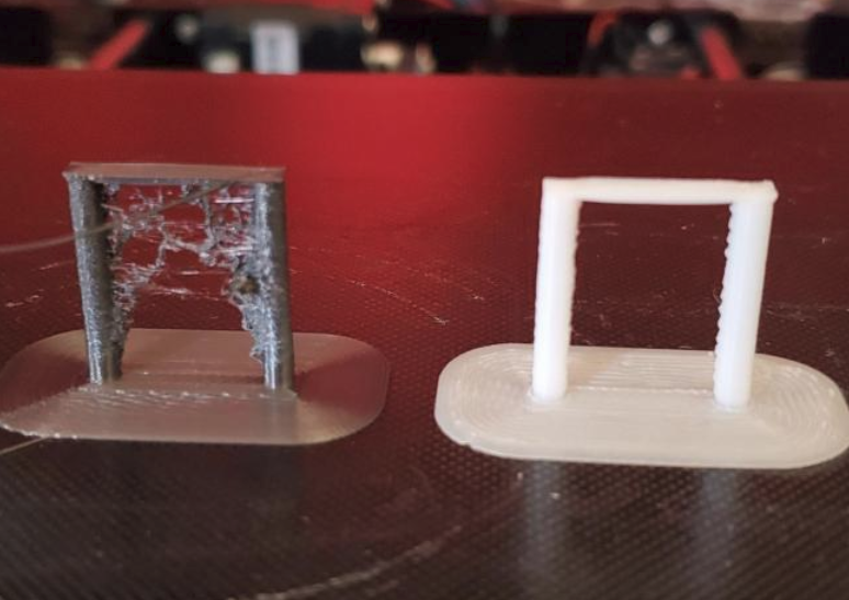

Enotepad Silk PLA+ Silver e Red Copper (200-230°C)
il filo estruso in aria esce sottile, poi si accorcia fino a circa metà delle lunghezza estrusa raddoppiando di diametro, formando una specie di verme gommoso
l'adesione tra i layer è molto bassa e i pezzi ottenuti sono estremamente fragili nella parti meno massicce
l test non li ho fotografati, ma ho provato a diverse temperature tra 190 e 230°C, allego foto di un vasetto che non stava insieme

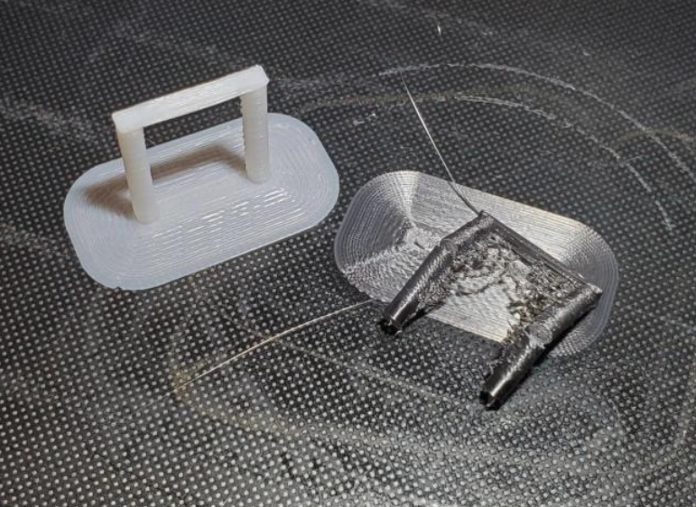

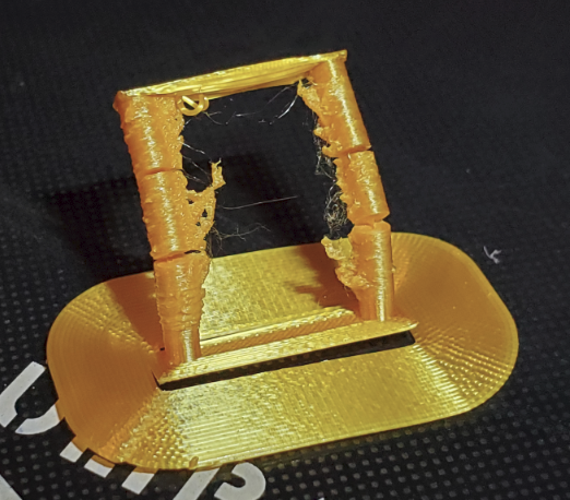

Sunlu Silk PLA+ Grigio/Nero e Oro (190-220°C)
il filo estruso in aria esce sottile, poi si accorcia fino a circa metà delle lunghezza estrusa raddoppiando di diametro, formando una specie di verme gommoso (esattamente come il filamento Enotepad)
test di stampa Grigio Nero a 230°C sperando aumentasse l'adesione tra i layer
test di stampa Oro a 195°C, in entrambi i casi il pezzo era orribile e poco più resistente di uno spaghettone
altro esempio di fragilità
