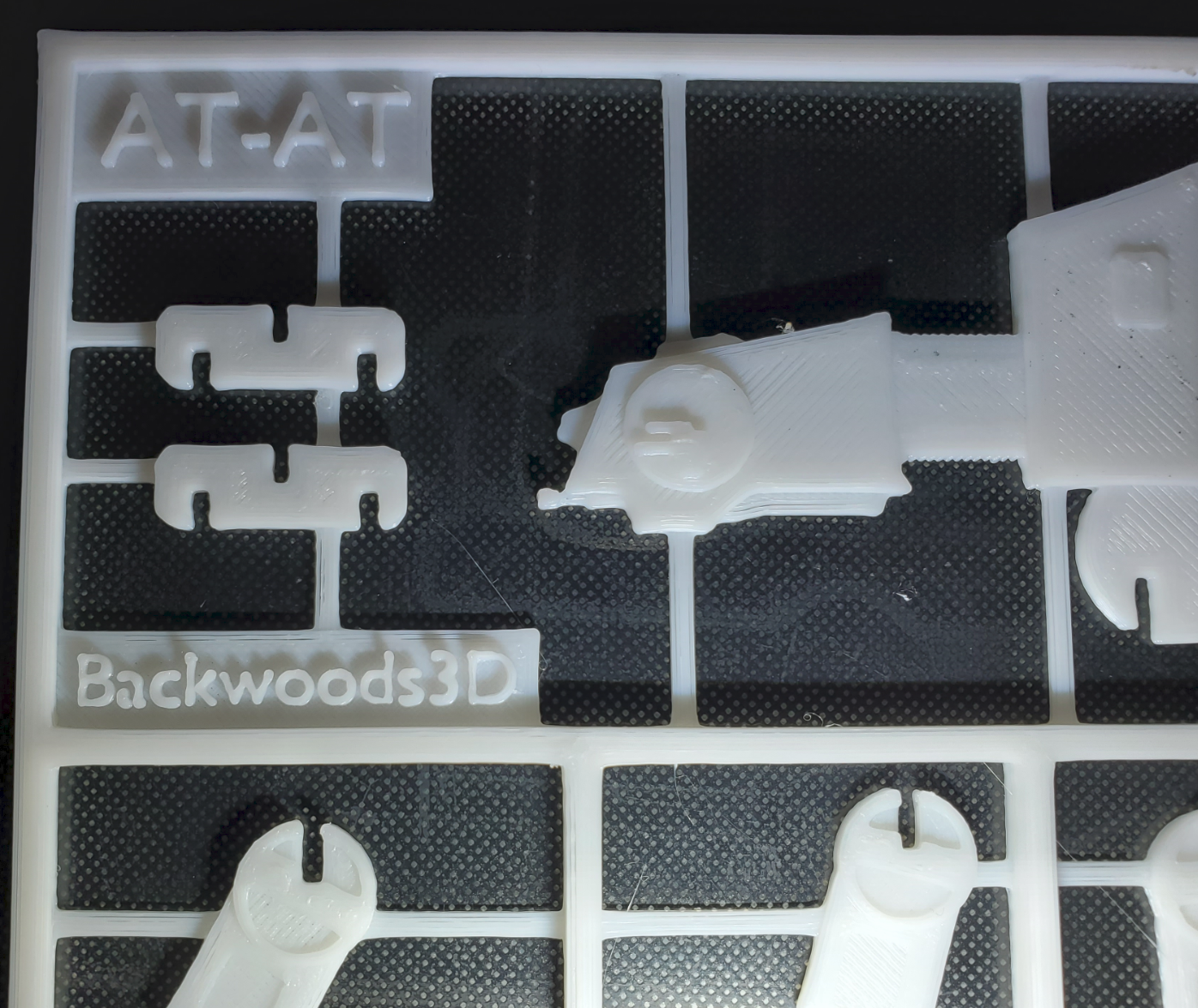

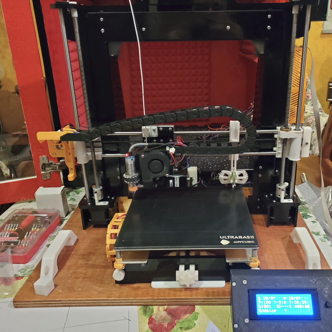

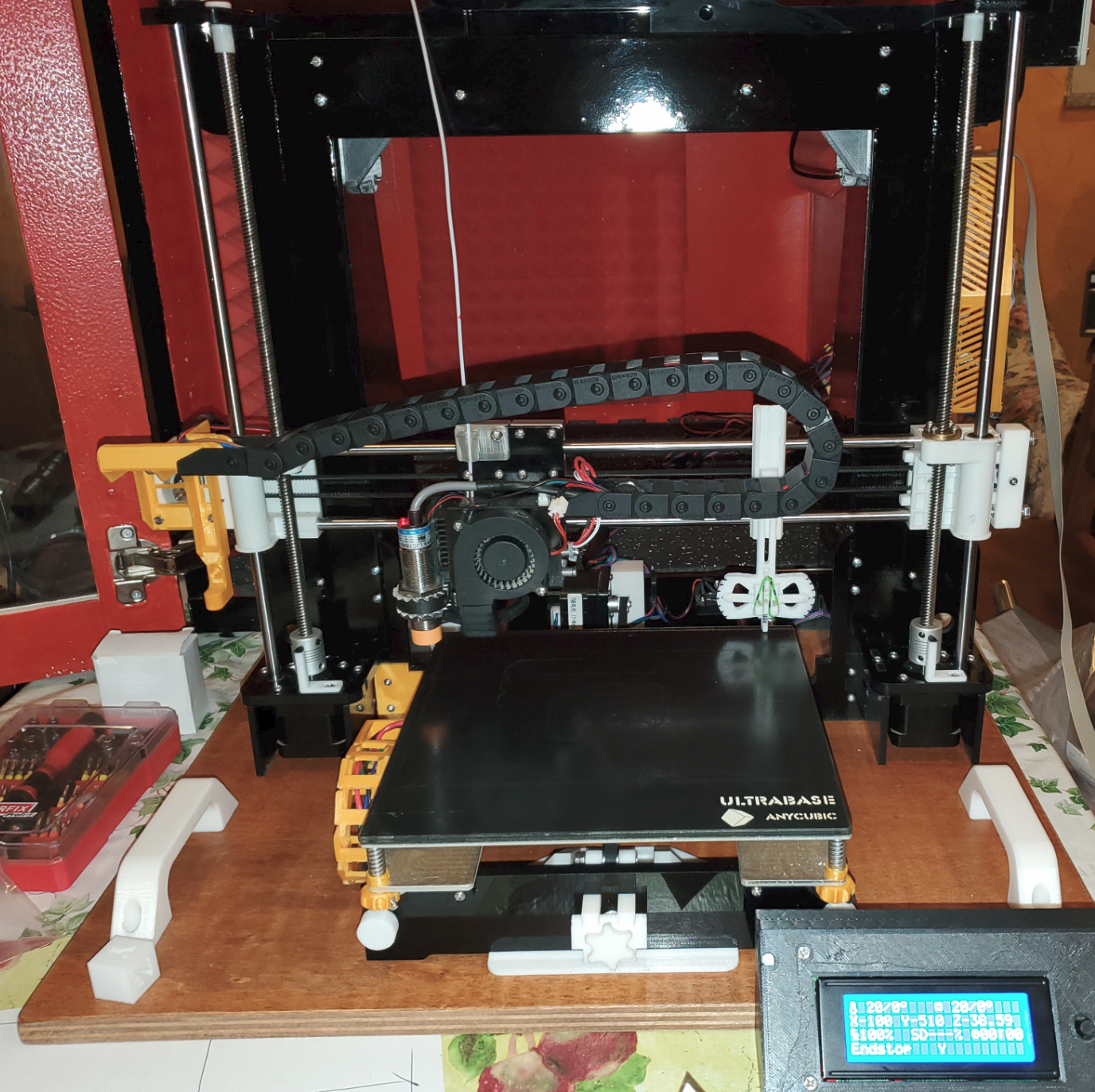

ciao, sapete dirmi la velocità massima a cui può arrivare la Anet A8? perchè ho montato il rinforzo per il telaio, e l'ho fissata al piano di legno, ora praticamente non si muove più
così ho fatto delle prove di stampa impostando in Cura tutte le velocità a 150mm/s (a parte il primo strato) e non è che si noti molta differenza rispetto a quelli stampati a 50mm/s, ora farò altre prove, ma chiedevo perchè io ho impostato 150 ma lei magari comunque a più di 80-90mm/s non va...

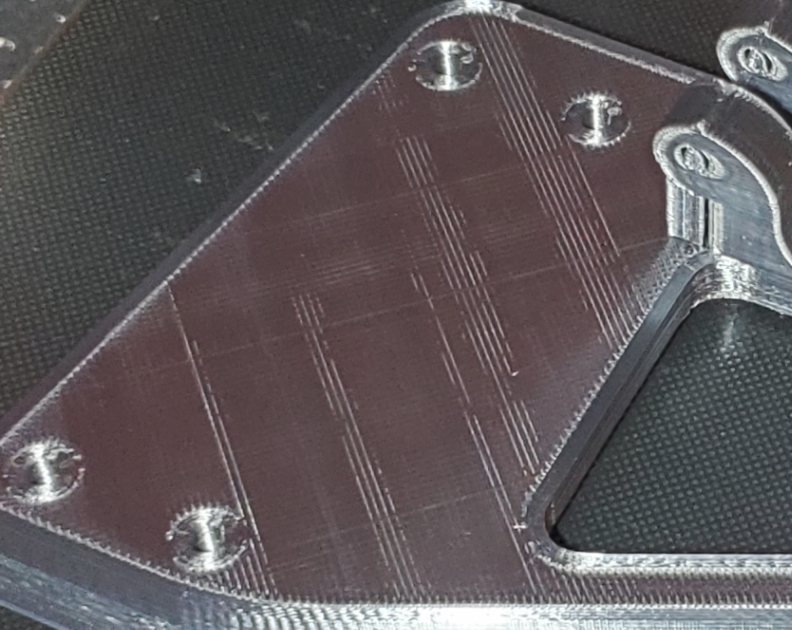

altra cosa, ho fatto dei test di estrusione e mi sembra che ogni tanto lo spessore del filamento estruso si assottigli, e che anche il trascinamento dell'estrusore non abbia una velocità costante, vi è mai capitato? magari è per questo che sulle stampe si notano dei pattern a distanza regolare (come nell'immagine qui sotto), potrebbe essere la ruota godronata rovinata o altro?
grazie

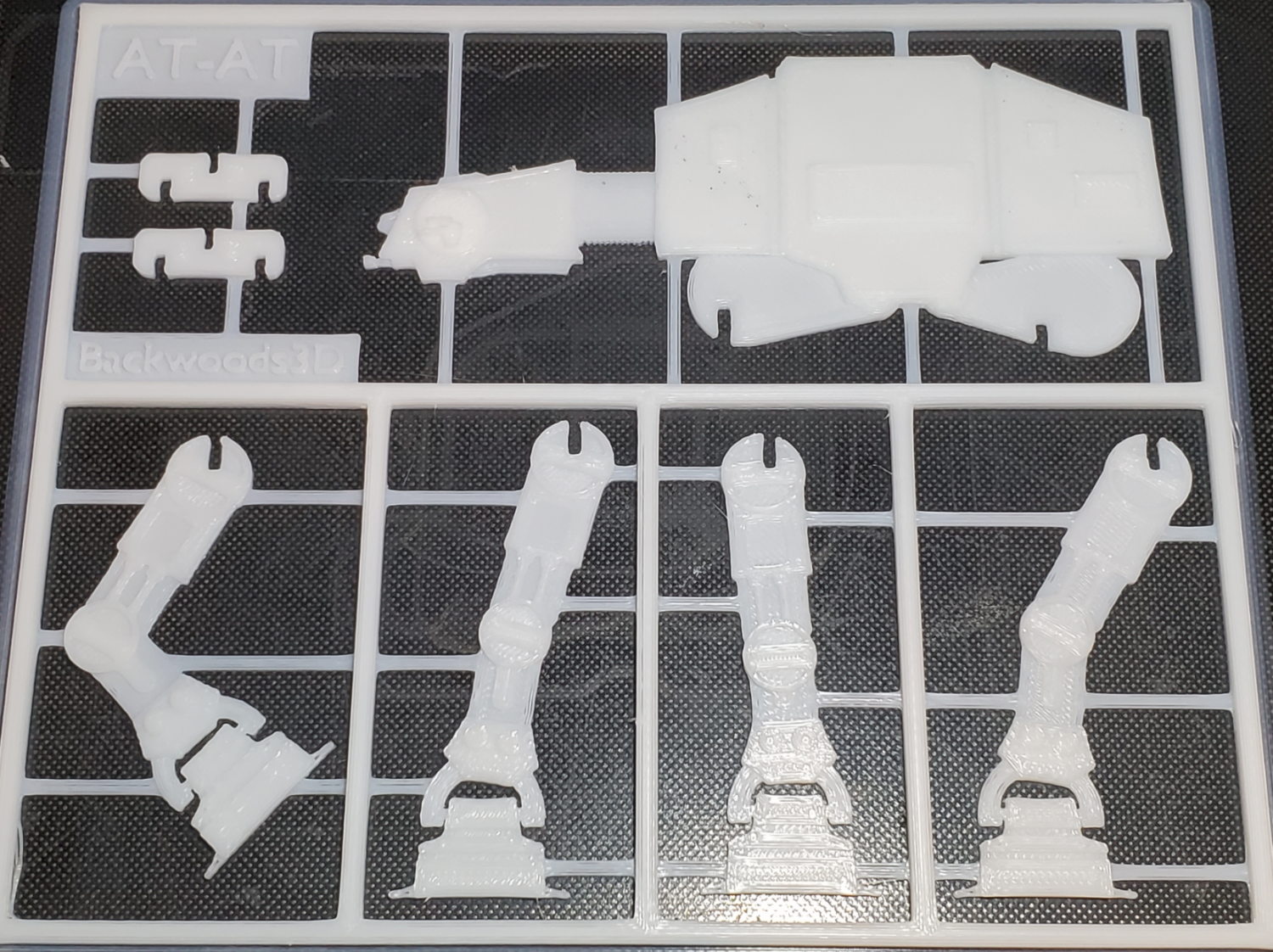

questa è una stampa di prova che ho finito ora alla massima velocità,
non è un gran chè, ma in alcuni casi ho ottenuto di peggio a velocità più basse,
ecco i difetti che ho evidenziato, che si manifestavano anche a velocità basse
