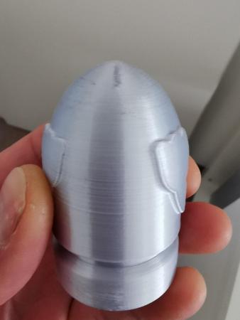

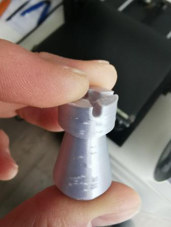

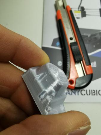

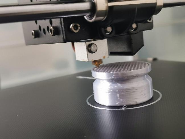

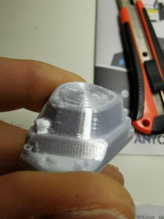

Si verificano quasi esclusivamente quando stampo oggetti di forma cilindrica. E sempre nella stessa zona. Allego alcune immagini per chiarezza.
La parte dove fa una specie di cordone verticale e' dove la macchina, credo, salga di livello.. lasciando un'eccesso di materiale.
All'opposto ne fa un po' sparsi e sopratutto nella parte bassa. Su oggetti piu' alti tende a smettere man mano che sale, solo quando l'oggetto diventa tondo sulla cima (tipo una palla di proiettile 9 mm) si ripresenta il cordone.
Ho provato vari settaggi con Cura ma cambia poco, forse peggiora.
E' un peccato perche' nelle parti dove non si formano difetti la finitura e' davvero buonissima.

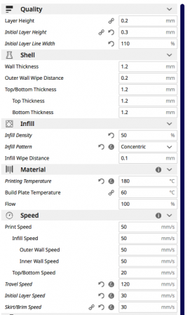

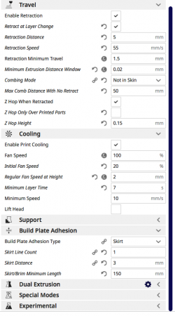

Qui allegati le impostaizoni in Cura.

quelli non sono difetti, sono, come hai capito perfettamente, le cuciture del cambio layer e ci si può fare ben poco, se non cercare di nasconderle, ma temo che su un oggetto sferico non sia possibile.

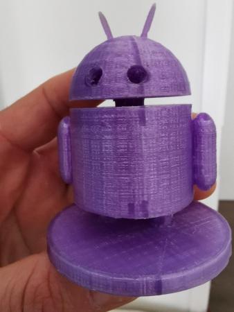

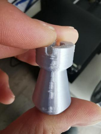

Pero' non sono uniformi. Alcuni oggetti piu' larghi hanno zone pulite.. se fosse una caratteristica intrinseca del movimento sarebbe continuativa. Vedi le foto, il robottino le ha sul viso, collo.. poi pulito al centro e poi sulla parte bassa del busto e stand di nuovo segni. Il proiettile qualche micro irregolarita' sulla base ma poi pulito fin quasi sulla punta dove ricomincia.. 😞
Poi resta la questione che dal lato opposto ci sono alcune bolle sparpagliate.

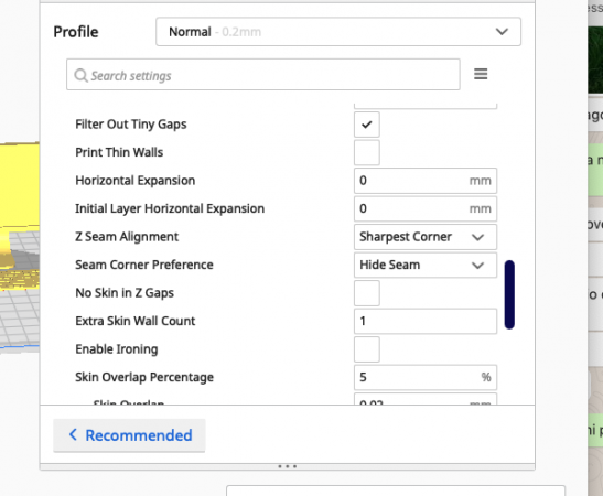

nelle impostazioni che hai postato non vedo la sezione relativa al "seam" probabilmente hai le impostazioni standard, vai su quelle avanzate che ti fa controllare dove mettere il "seam". al momento lo fa Cura in modo del tutto casuale

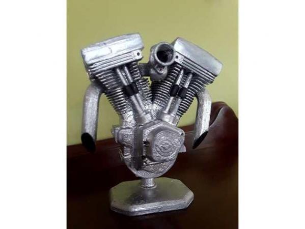

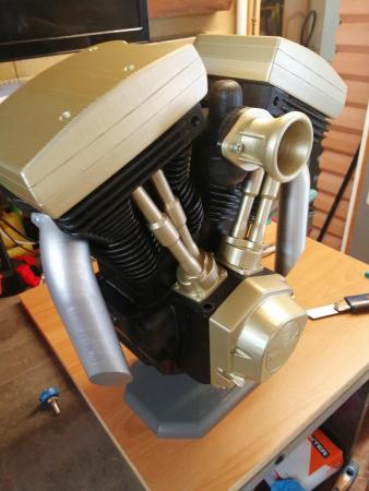

Questo pezzo, la cover anteriore di un modellino motore Harley, non presenta la cucitura. Non so se e' per la forma, comunque sembra meglio.
Restano sempre quelle piccole escrescenze che rovinano un po l'effetto argentato..
Vedo su Thingiverse pezzi puliti che sono stupendi!
Forse cambiare slicer?

Forse abbassare un pochino estrusione. Confronta il pezzo con anteprima dello stesso slicer, cerca di capire se quei punti sono le cuciture o meno

molto probabilmente sono le cuciture, su thingiverse non sai se e quanta post produzione ci hanno fatto sui pezzi
intendi temperatura o altezza del layer?
