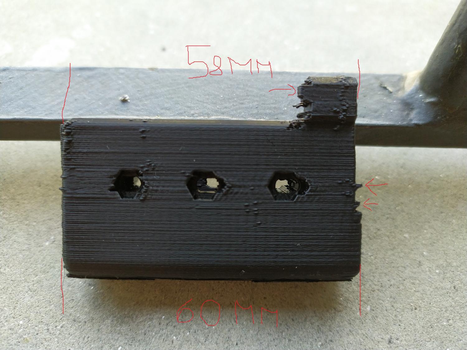

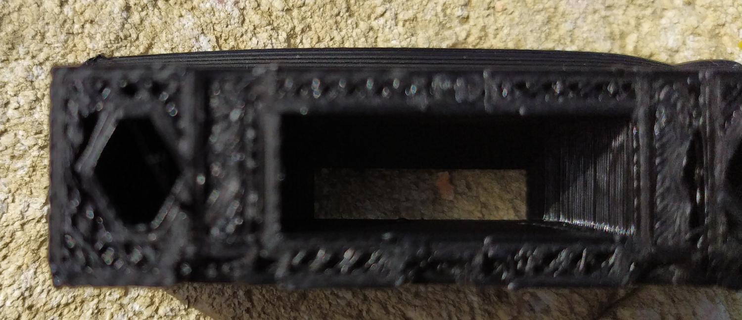

bacconi Inviato 30 Marzo 2020 Inviato 30 Marzo 2020 Buongiorno a tutti, ho finito di assemblare una stampante fdm con telaio prusa steel, estrusore titan aero, motori standard cinesi 1.8/200,scheda mks sgen_l 32bit con stepper drv8825 a 32 microstep e dopo aver fatto le prime stampe mi escono fuori dei problemi strani come si vede in foto: primacosa il corpo dell oggetto passa da 60mm,corretto, a 58mm sull oggetto sono presenti delle parti che sporgono dal corpo principale nella parte destra oltre a vari altri problemi minori e non riesco a capire quale sia il motivo. Cita

bacconi Inviato 30 Marzo 2020 Autore Inviato 30 Marzo 2020 Il 30/03/2020 at 09:46, Basilietto ha scritto: riporta prima di tutto i microstep a 16 Expand avevo gia sospettato che questi motori cinesi non sopportassero 32 microstep e stavo gia stampando a 16 microstep con gli step/mm dimezzati, ma il risultato ,seppure un po megliorato non è giusto parte sepre con la base di 60x16 ma poi va a 58mm questa la ho interrotta a meta, ma si vede chiaramente che mancano i 2 mm proprio sui lati orizzontali in foto degli esagoni ora stampo il cubo, stampa pareti sottili=print thin wall abilitato, giusto? Cita
Basilietto Inviato 30 Marzo 2020 Inviato 30 Marzo 2020 Il 30/03/2020 at 10:10, bacconi ha scritto: avevo gia sospettato che questi motori cinesi non sopportassero 32 microstep e stavo gia stampando a 16 microstep con gli step/mm dimezzati, ma il risultato ,seppure un po megliorato non è giusto parte sepre con la base di 60x16 ma poi va a 58mm questa la ho interrotta a meta, ma si vede chiaramente che mancano i 2 mm proprio sui lati orizzontali in foto degli esagoni ora stampo il cubo Expand Scusa come hai fatto a dimezzare gli step/mm senza fargli la calibrazione col cubo? mammamia non bisogna mettere valori ad cazzum (perdonami l'espressione)...., hai un flusso che non va bene assolutamente. Prima di procedere alle varie regolazioni riporta gli step/mm agli originali e rimetti i microstep a 16, stai incasinando tutto Cita
