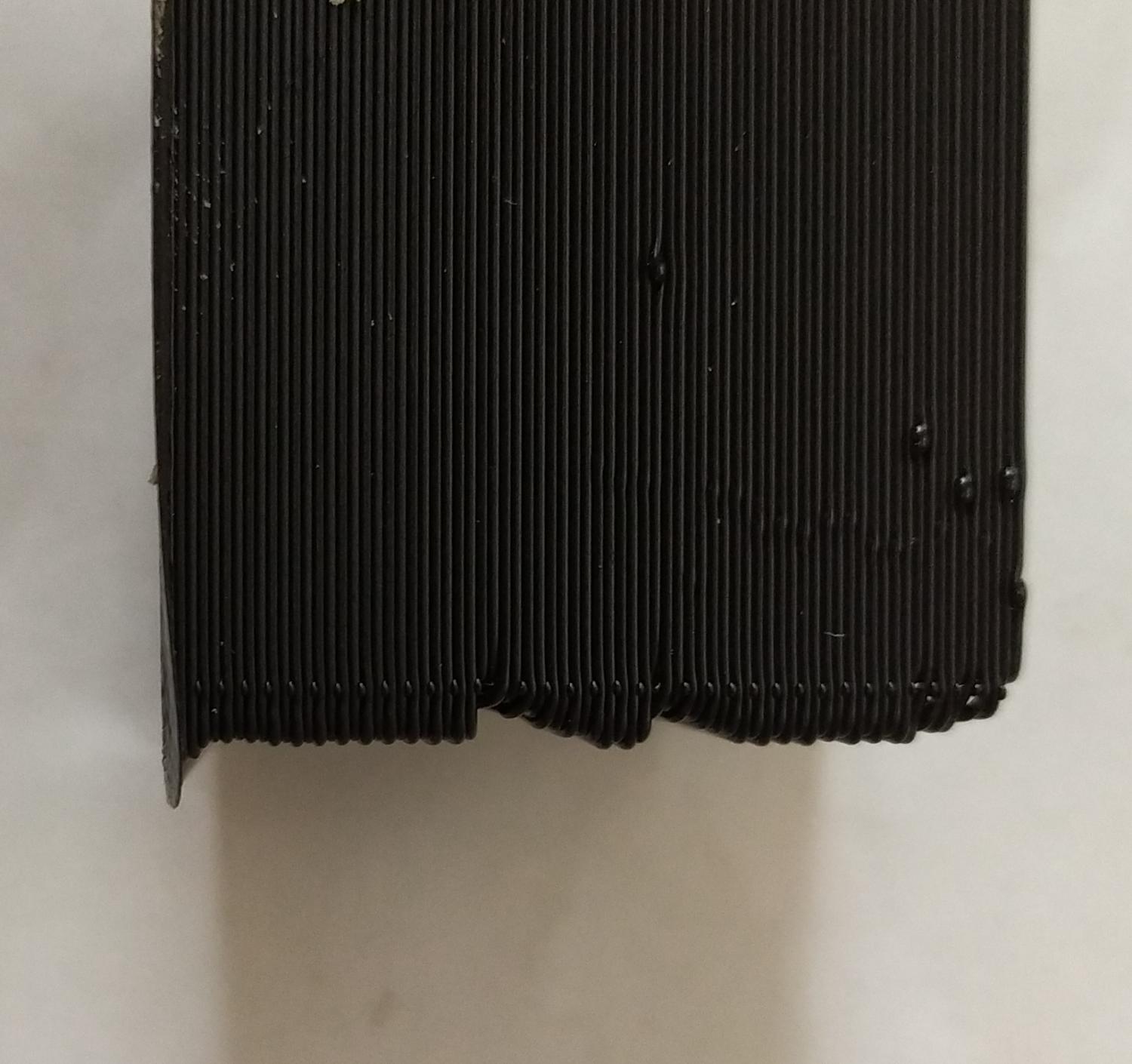

bacconi Inviato 30 Marzo 2020 Autore Inviato 30 Marzo 2020 stampo alla velocita standard che propone cura, 60mm/s Il 30/03/2020 at 10:47, devilman ha scritto: Puoi lasciare tranquillamente a 32 Expand si, tanto non è cambiato niente, anche il cubo 30x30 di 0.4 mm è uscito con gli stessi artefatti, sempre sull asse y però il mio problema principale è che non riesco a capire se è hardware o software gli driver sono impostati a .7v quindi 1.4A per motori da 1.5A che tutti consigliano di utilizzare a 80% di corrente e meccanicamente se attivo i driver i motori sono abbastanza duri da fargli saltare il passo a mano e considera che anche sull asse z ci sono 2 motori con due stepper separati una domanda ma è meglio utilizzare marlin2.0.x, marlin 1.1.9.1 o la versione bugfix2.0.x? Cita
invernomuto Inviato 30 Marzo 2020 Inviato 30 Marzo 2020 Puoi pf stampare un semplice cubo aperto sull'alto, con spessore pareti da 0,8mm (2 perimetri)? Zero riempimento, solo pareti, tipo il test che si fa per verificare il flusso. Mi sembra al momento che ci siano problemi molto più importanti dei 2mm di sfrido sulle dimensioni. 2 Cita
marcottt Inviato 30 Marzo 2020 Inviato 30 Marzo 2020 potresti anche mettere qui il gcode con cui hai fatto quelle stampe ? voglio vedere se quelle riduzioni di dimensioni sono un problema HW o SW Cita
devilman Inviato 30 Marzo 2020 Inviato 30 Marzo 2020 per la tua domanda sulla versione marlin... non c'è una risposta, se tarato bene il FW va bene in entrambi i casi (il 2.0 ti aggiunge bellissime fuznioni, ma la parte base, e qui parliamo di quella, non cambia). PEr il thin wall test io farei come aveva consigliato inizialmente @Basilietto, un solo perimetro, non due. Tra l'altro io di solito lo faccio mettendo lo spessore linea a qualcosa di più della dimensione ugello (es 0.45 se ho ugello 0.4). riempimento 0 1 solo perimetro nessun layer nella parte alta. @marcottt : dice che gli fa lo stesso problema col cubo, penso che il gcode non c'entro in questo caso. comunque stampa una cosa semplice, appunto il cubo, ancor meglio il cubo aperto, e vediamo che succede... Ho visto ora il cubo. Mi dici a quanto hai settato l'altezza layer? e la velocità anche, grazie Cita

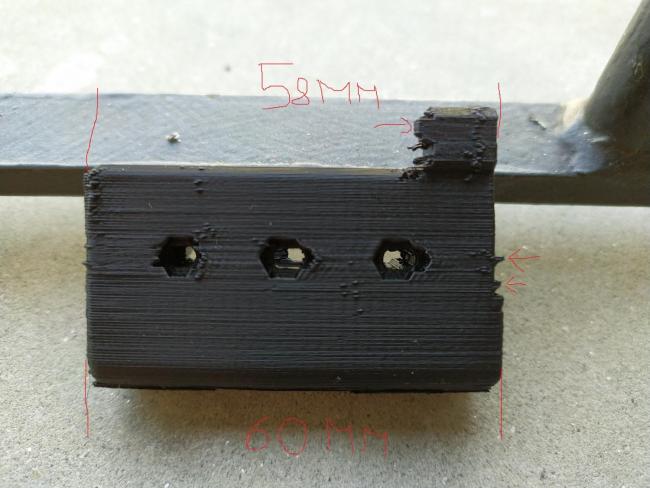

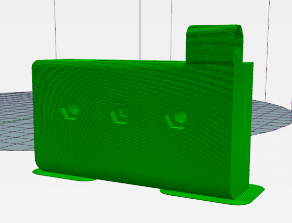

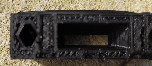

bacconi Inviato 30 Marzo 2020 Autore Inviato 30 Marzo 2020 Il 30/03/2020 at 12:32, marcottt ha scritto: potresti anche mettere qui il gcode con cui hai fatto quelle stampe ? voglio vedere se quelle riduzioni di dimensioni sono un problema HW o SW Expand questo è il gcode del pezzo incriminato, l ultimo che ho convertito con cura e corrispondente alla ultima foto con gli esagoni schiacciati Il 30/03/2020 at 11:41, invernomuto ha scritto: Puoi pf stampare un semplice cubo aperto sull'alto, con spessore pareti da 0,8mm (2 perimetri)? Zero riempimento, solo pareti, tipo il test che si fa per verificare il flusso. Mi sembra al momento che ci siano problemi molto più importanti dei 2mm di sfrido sulle dimensioni. Expand il cubo aperto 30x30x0.8 è venuto direi perfetto bohhhhhhh, ho fatto un video ma è troppo grande x caricarlo l altezza dei layer di stampa sia x il cubo di 0.4 che di 0.8 sono 0.2 1° layer poi 0.4 e la velocita sempre standard cura 60 non sarà che la stampante mi ha beccato il coronavirus Carrello-Dx-Portabarre.gcodeFetching info... Cita
Basilietto Inviato 30 Marzo 2020 Inviato 30 Marzo 2020 Il 30/03/2020 at 12:57, bacconi ha scritto: 0.2 1° layer poi 0.4 Expand Come ho già scritto su un altro posto e nessuno è intervenuto per smentirmi, 0.4 sei troppo alto, sei al 100% rispetto alle dimensioni dell'ugello, io so che non bisogna superare la soglia dell'80%.... @marcottt o chiunque mi smentite? 1 Cita
bacconi Inviato 30 Marzo 2020 Autore Inviato 30 Marzo 2020 Il 30/03/2020 at 13:03, Basilietto ha scritto: Come ho già scritto su un altro posto e nessuno è intervenuto per smentirmi, 0.4 sei troppo alto, sei al 100% rispetto alle dimensioni dell'ugello, io so che non bisogna superare la soglia dell'80%.... @marcottt o chiunque mi smentite? Expand questo non lo so, però ti posso assicurare che quando ho bisogno di fare veloce o non mi interessa una grande accuratezza stampo normalmente a 0.4 anche con la anet a6 e sinceramente non ho mai avuto problemi Cita
Basilietto Inviato 30 Marzo 2020 Inviato 30 Marzo 2020 Il 30/03/2020 at 13:08, bacconi ha scritto: questo non lo so, però ti posso assicurare che quando ho bisogno di fare veloce o non mi interessa una grande accuratezza stampo normalmente a 0.4 anche con la anet a6 e sinceramente non ho mai avuto problemi Expand Che tu vada veloce si perchè dimezzi i tempi rispetto ad uno 0.2 ma vorrei vedere queste stampe, giusto per curiosità...... comunque il problema che hai tu non è legato sicuramente all'altezza layer Cita
