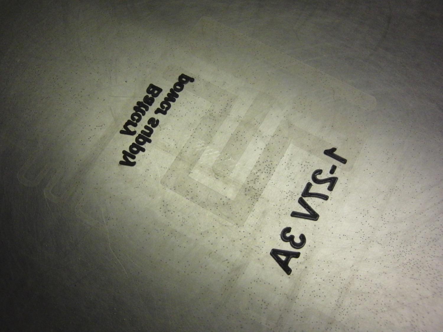

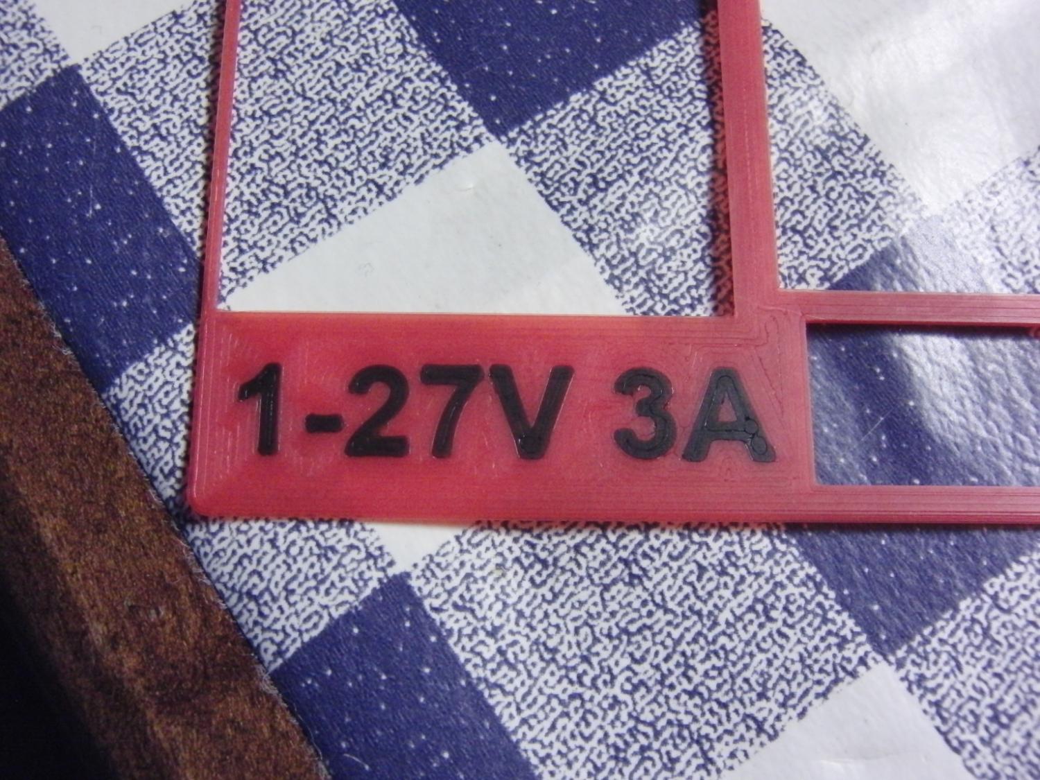

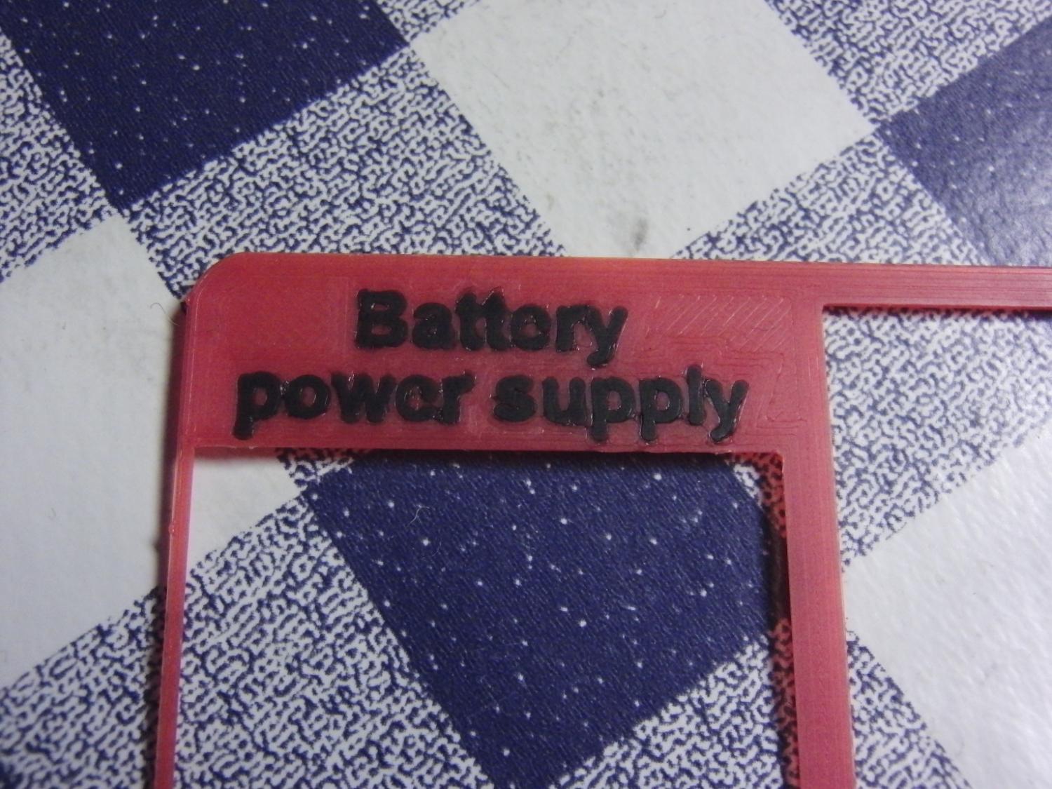

Davide87 Inviato 30 Marzo 2020 Inviato 30 Marzo 2020 Ciao, Volevo segnalarvi il video linkato che spiega un "trucco" per stampare oggetti con scritte e disegni di un colore differente. Sotto vedete la mia prima prova. https://youtu.be/0Sla-vIsvh4 5 Cita
Carsco Inviato 30 Dicembre 2020 Inviato 30 Dicembre 2020 Beh, come primo test non mi pare malaccio 🙂 4 Cita

Carsco Inviato 30 Dicembre 2020 Inviato 30 Dicembre 2020 1 minuto fa, Killrob ha scritto: non lo hai fatto in F360... o si? Aspetta, che c'entra il CAD? E' Cura che l'ha "fatto"! Io ho solo fatto la scritta alta 4 decimi, l'ho incisa nel pezzo e poi ho stampato prima la scritta e poi il pezzo sopra. Personalmente uso FreeCad anche se molti lo odiano, ma il CAD non c'entra nulla. Segui bene il video nel post di apertura: poi se hai dubbi io sono qui, ma e' piu' semplice vederlo (e farlo) che spiegarlo. Cita
Carsco Inviato 30 Dicembre 2020 Inviato 30 Dicembre 2020 Posso aggiugere che e' stata piu' laboriosa l'operazione di centratura dei pezzi. che il loro disegno. Se questi non hanno la stessa dimensione (e i miei non l'avevano) non e' cosi' immediato centrare come vuol far credere il tizio (che ha due pezzi garandi uguale, caso raro perche' c'e' la cornice). Basta posizionarsi con la vista sotto al piano e procedere per piccoli passi, manualmente, fino a vedere una sola scritta. Consiglio: avvicinarsi grossolanamente con il mouse e le due frecce X e Y. Appena si e' abbastanza vicini proseguire manualmente inserendo la misura approssimata al primo decimale nelle due caselle in alto a sinistra. Non ho mai visto i pezzi allineati coi "centesimi dispari", ma solo coi decimi. Esempio: se spostandosi col mouse i pezzi sono quasi centrati con X a 8.45239 allora provare 8.4 o 8.5 e avanzare solo di un decimo alla volta. Prima o poi i due pezzi saranno perfettamente centrati. Cita
Killrob Inviato 30 Dicembre 2020 Inviato 30 Dicembre 2020 22 minuti fa, Carsco ha scritto: Posso aggiugere che e' stata piu' laboriosa l'operazione di centratura dei pezzi. che il loro disegno. Se questi non hanno la stessa dimensione (e i miei non l'avevano) non e' cosi' immediato centrare come vuol far credere il tizio (che ha due pezzi garandi uguale, caso raro perche' c'e' la cornice). Basta posizionarsi con la vista sotto al piano e procedere per piccoli passi, manualmente, fino a vedere una sola scritta. Consiglio: avvicinarsi grossolanamente con il mouse e le due frecce X e Y. Appena si e' abbastanza vicini proseguire manualmente inserendo la misura approssimata al primo decimale nelle due caselle in alto a sinistra. Non ho mai visto i pezzi allineati coi "centesimi dispari", ma solo coi decimi. Esempio: se spostandosi col mouse i pezzi sono quasi centrati con X a 8.45239 allora provare 8.4 o 8.5 e avanzare solo di un decimo alla volta. Prima o poi i due pezzi saranno perfettamente centrati. il video l'ho visto e capito bene, ma il mio problema è che i miei sono files creati in fusion e devo trovare il modo di esportare un gruppo di corpi come se fosse uno solo Cita
Davide87 Inviato 30 Dicembre 2020 Autore Inviato 30 Dicembre 2020 24 minuti fa, Killrob ha scritto: il video l'ho visto e capito bene, ma il mio problema è che i miei sono files creati in fusion e devo trovare il modo di esportare un gruppo di corpi come se fosse uno solo Hai provato a cliccare sulla cartella corpi e dopo su stampa 3d? 1 Cita
Killrob Inviato 30 Dicembre 2020 Inviato 30 Dicembre 2020 Adesso, Davide87 ha scritto: Hai provato a cliccare sulla cartella corpi e dopo su stampa 3d? no questo non l'ho provato... aspetta che provo subito in quel modo funziona Cita
