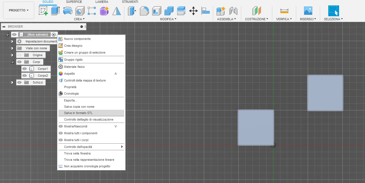

il video l'ho visto e capito bene, ma il mio problema è che i miei sono files creati in fusion e devo trovare il modo di esportare un gruppo di corpi come se fosse uno solo
tasto dx su NON SALVATO

5 ore fa, Killrob ha scritto:
scusa... mancanza mia, non riesco a spiegarmi, ma un modo per risolvere lo trovo 😉
Tranquillo, e' che non conosco completamente Fusion. Qui sono due click di numero.
