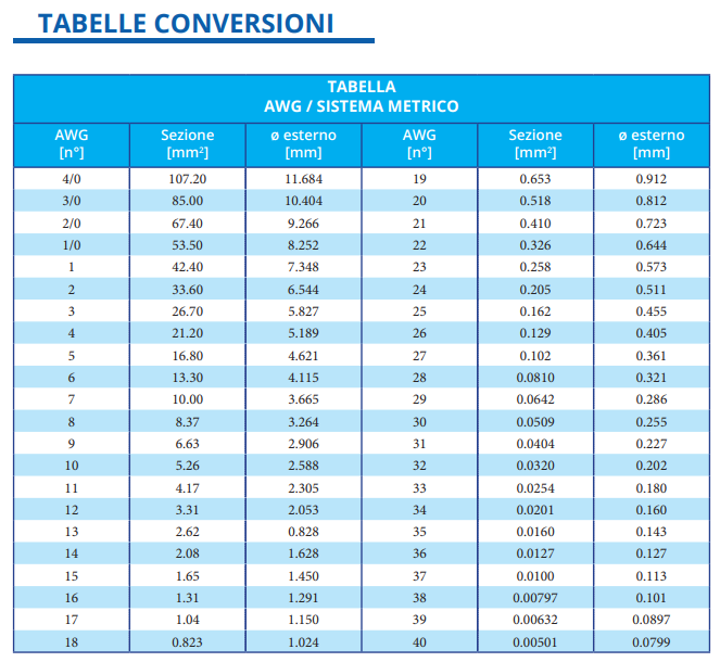

fedefer Inviato 31 Marzo 2020 Inviato 31 Marzo 2020 Vorrei cambiare il mosfet della mia CR10 in attesa di passare alla Duet 2 e vorrei sapere se davvero devo metter, come ho letto in giro, la sezione dei cavi 10 AWG a me sembra tanto. Voi come avete fatto? Cita
marcottt Inviato 31 Marzo 2020 Inviato 31 Marzo 2020 che potenza ed alimentazione ha il tuo bed ? Cita
invernomuto Inviato 31 Marzo 2020 Inviato 31 Marzo 2020 2 ore fa, fedefer dice: Vorrei cambiare il mosfet della mia CR10 in attesa di passare alla Duet 2 e vorrei sapere se davvero devo metter, come ho letto in giro, la sezione dei cavi 10 AWG a me sembra tanto. Voi come avete fatto? Se il bed è a 12V non mi paiono affatto "tanto". Sono valutati 20A-30A, tenendosi un po' di margine ci siamo. Cita
marcottt Inviato 31 Marzo 2020 Inviato 31 Marzo 2020 se non sappiamo che corrente ci passa come fai a valutare "tanto" o "poco" ? non è un parere estetico.... è una regola matematica... Cita
invernomuto Inviato 31 Marzo 2020 Inviato 31 Marzo 2020 se non sappiamo che corrente ci passa come fai a valutare "tanto" o "poco" ? non è un parere estetico.... è una regola matematica...Lo so perfettamente. Però è facile fare due conti: con un bed a 12V e un classico bed da 220x220 (il minimo sindacale) sono circa 15-20A in fase di riscaldamento. Un 240W di alimentatore è il minimo sindacale. Il bed fa il grosso dei consumi, poi il nozzle ma molto meno, il resto è abbastanza trascurabile...Inviato dal mio SM-G965F utilizzando Tapatalk Cita
marcottt Inviato 31 Marzo 2020 Inviato 31 Marzo 2020 5 minuti fa, invernomuto dice: Lo so perfettamente. Però è facile fare due conti: con un bed a 12V e un classico bed da 220x220 (il minimo sindacale) sono circa 15-20A in fase di riscaldamento. Un 240W di alimentatore è il minimo sindacale. Il bed fa il grosso dei consumi, poi il nozzle ma molto meno, il resto è abbastanza trascurabile... Inviato dal mio SM-G965F utilizzando Tapatalk ne sono certo... 🙂 mi riferivo a lui non a te.... forse non l'ho evidenziato correttamente 1 Cita
fedefer Inviato 31 Marzo 2020 Autore Inviato 31 Marzo 2020 La so la formula matematica, ma come faccio a sapere quanti A passano? e quanti sono di picco? da cosa dipendono? Cita
invernomuto Inviato 31 Marzo 2020 Inviato 31 Marzo 2020 5 minuti fa, fedefer dice: La so la formula matematica, ma come faccio a sapere quanti A passano? e quanti sono di picco? da cosa dipendono? Dalla grandezza del bed (e quindi la superficie da riscaldare) e dal tuo alimentatore: se il piatto e alimentatore sono 12V ovviamente servirà più corrente per scaldare rispetto ad un 24V. Se vuoi misurare con precisione ti serve un multimetro che misuri la corrente (A) in continua (io ho una pinza amperometrica). Ovviamente va misurato quando il bed sta scaldando. In alternativa ti fidi di quello che si scrive qui o di misurazioni fatte in rete. Cita
bacconi Inviato 31 Marzo 2020 Inviato 31 Marzo 2020 47 minuti fa, fedefer dice: La so la formula matematica, ma come faccio a sapere quanti A passano? e quanti sono di picco? da cosa dipendono? puoi misurare gli ohm se hai un multimetro, poi la corrente è V/ohm oppure lo colleghi direttamente al 12v con il multimetro in Ampere in serie su uno dei 2 fili e misuri la corrente, però ti serve un multimetro da 20A se il piatto è 12v xche sicuramente assorbe piu di 10 oppure se sai la potenza A=W/volt alimentazione Cita
jno Inviato 31 Marzo 2020 Inviato 31 Marzo 2020 i fili in rame sono sicuri (non scaldano) se ci fai passare sino a 4A/mmq.e, di limite, il doppio. Con il doppio non "squaglia" la copertura, ma stai buttando nell'immondizia della potenza, invece di scaldare il solo Bed, scaldi anche i fili. 16A a 12V sono 4mmq,se poi il bed assorbe di più di 16x12=192Watt comunque terranno. Con 11 AWG sei ancora dentro, vedi tabella. Volendo usare fili più fini , conviene pilotare il bed a 24 Volt riducendo la corrente alla metà e, di conseguenza , basteranno fili da 2 mmq Cita
