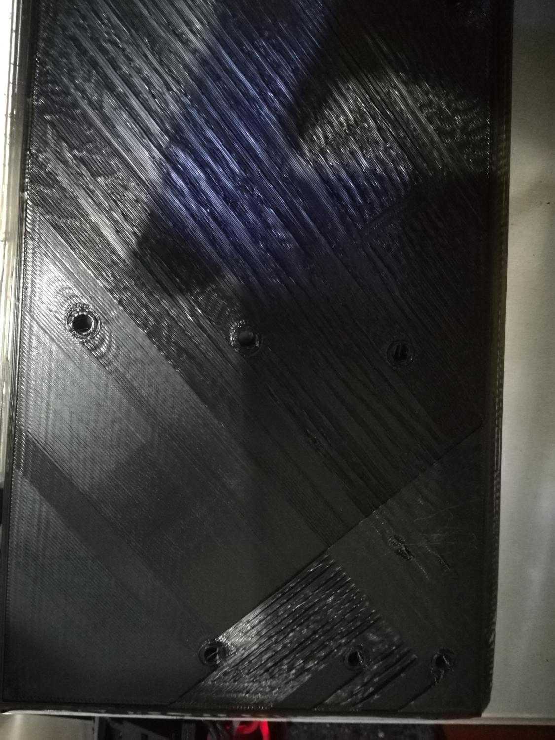

Basilietto Inviato 31 Marzo 2020 Condividi Inviato 31 Marzo 2020 Salve, a cosa son dovuti questi rigonfiamento? Sto utilizzando il PLA+ della sunlu Cita Link al commento Condividi su altri siti Altre opzioni di condivisione...

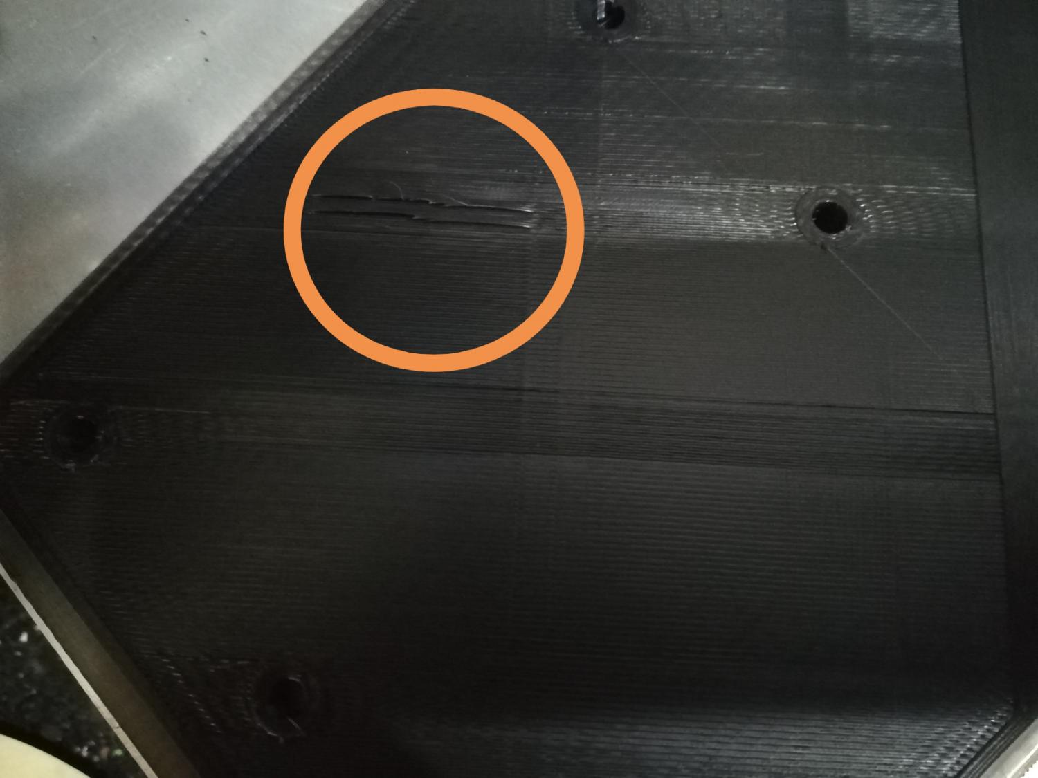

Basilietto Inviato 31 Marzo 2020 Autore Condividi Inviato 31 Marzo 2020 Ora sta venendo una cagata allucinante Cita Link al commento Condividi su altri siti Altre opzioni di condivisione...
Killrob Inviato 31 Marzo 2020 Condividi Inviato 31 Marzo 2020 temperatura del piatto, non omogenea su tutto il piatto direi da quel che vedo, dove si arriccia è più caldo di dove è liscio, abbassa di 5 gradi e riprova Cita Link al commento Condividi su altri siti Altre opzioni di condivisione...
Basilietto Inviato 31 Marzo 2020 Autore Condividi Inviato 31 Marzo 2020 5 minuti fa, Killrob dice: temperatura del piatto, non omogenea su tutto il piatto direi da quel che vedo, dove si arriccia è più caldo di dove è liscio, abbassa di 5 gradi e riprova Cavolo sono a 8.50mm di Z, ok abbasso, intanto ho abbassato anche il flusso del 10% e sembra non farlo più, possibile che di punto in bianco il flusso sia andato a farsi benedire? Cita Link al commento Condividi su altri siti Altre opzioni di condivisione...
Killrob Inviato 31 Marzo 2020 Condividi Inviato 31 Marzo 2020 Adesso, Basilietto dice: Cavolo sono a 8.50mm di Z, ok abbasso, intanto ho abbassato anche il flusso del 10% e sembra non farlo più, possibile che di punto in bianco il flusso sia andato a farsi benedire? no, non va a farsi benedire da solo ma succede che il piatto non riesce a scaldarsi in modo omogeneo su tutta la superficie Cita Link al commento Condividi su altri siti Altre opzioni di condivisione...
