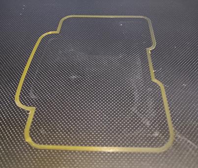

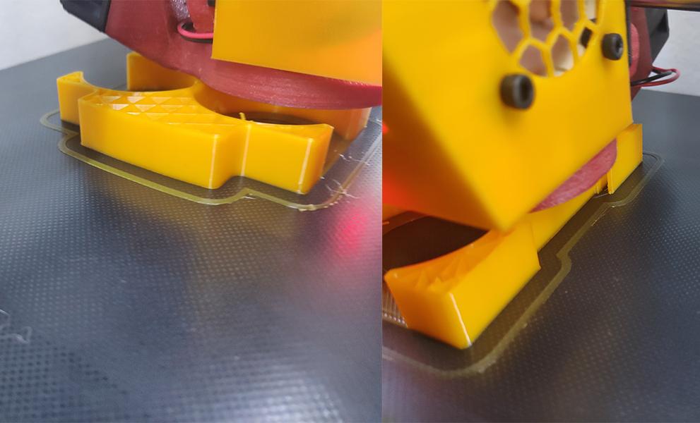

waaa Inviato 31 Marzo 2020 Inviato 31 Marzo 2020 Salve a tutti , ho uno strano problema legato al bltouch , in sostanza ho acquistato la skr 1.4 per la anycubic i3 mega, in sostituzione della skr1.3 che era cotta a causa di un corto causato da una dissaldatura del piatto .... Conosco abbastanza bene Marlin avendo già configurato diverse stampanti da 2 anni a questa parte ma questa skr mi sta facendo dannare... Inizialmente ero partito con l'ultima versione del marlin ma in molti me compreso hanno riscontrato problemi con il bltouch e la stampa con piatto caldo quindi sono passato al 2.0.4.4 che sembra funzionare abbastanza bene. Ho finito di configurare oggi il bltouch ma sto notando qualcosa di strano questa è una lettura del bed Bilinear a 5 punti : Recv: 0 +1.616 +1.663 +1.733 +1.696 +1.616 Recv: 1 +1.511 +1.615 +1.682 +1.696 +1.673 Recv: 2 +1.515 +1.633 +1.751 +1.798 +1.790 Recv: 3 +1.577 +1.699 +1.802 +1.822 +1.800 Recv: 4 +1.670 +1.747 +1.799 +1.750 +1.652 A parte il piatto che è abbastanza mal messo quando il bltouch va a correggere la quota del lato destro sembra come non riesca a farlo correttamente , mi trovo il filamento sul lato sinistro sempre piu' alto rispetto al lato destro di almeno 1mm, ho verificato l'altezza degli assi z e i rispettivi endstop, ma è tutto corretto , come driver ho i tmc2209 di cui un asse z1 e su z e z2 e su e1. Preciso che con la skr 1.3 non avevo questo problema ed ho stampato per circa 300 ore senza problemi. E' la prima volta che mi capita , qualcuno ha qualche idea su quale potrebbe essere il problema ? Che sia il sincronismo dei driver ? Non so se si capisce ma la foto di destra si vede che tende al trasparente in quanto piu' schiacciata. Cita
Whitedavil Inviato 31 Marzo 2020 Inviato 31 Marzo 2020 Problema che ho sempre avuto( piu di 2 anni) e che non puoi risolvere più di tanto. Se fai un M501 cosa ti da come valori di M420? Secondo me l'unica è usare UBL, fare il test della mesh e andare a correggere a mano i punti necessari. Un po' uno sbattimento ma lo fai solo una volta. Fatto tutto salvi la mesh in eeprom e la ricarichi ogni volta che stampi senza dover sondare il piatto ogni stampa Cita
waaa Inviato 1 Aprile 2020 Autore Inviato 1 Aprile 2020 Grazie Whitedavil almeno so di non esser pazzo c'è qualcun altro con lo stesso problema.. ho cercato online anche sui forum inglesi e nessuno ne parla... Visto che ho ricablato tutta la anycubic togliendo di mezzo gli hub che dopo 300 ore di stampa davano interferenze sui sensori di temperatura pensavo di essermi perso qualcosa nel marlin .... Dato che da poche ore è uscito il 2.0.5.3 forse hanno fixato i problemi di stampa (non si è bloccata) e ho provato a riconfigurarlo attivando anche ABL_BILINEAR_SUBDIVISION, la situazione sembra sia migliorata con l'interpolazione della griglia. Comunque non ho mai usato UBL , mi dovresti dare qualche dritta su come si usa gentilmente ... i valori del m420 sono : Cita Recv: echo: M420 S0 Z0.00 Recv: echo: G29 W I0 J0 Z1.70266 Recv: echo: G29 W I1 J0 Z1.79094 Recv: echo: G29 W I2 J0 Z1.83750 Recv: echo: G29 W I3 J0 Z1.75797 Recv: echo: G29 W I4 J0 Z1.69641 Recv: echo: G29 W I0 J1 Z1.67891 Recv: echo: G29 W I1 J1 Z1.73437 Recv: echo: G29 W I2 J1 Z1.77203 Recv: echo: G29 W I3 J1 Z1.74359 Recv: echo: G29 W I4 J1 Z1.69109 Recv: echo: G29 W I0 J2 Z1.63156 Recv: echo: G29 W I1 J2 Z1.72000 Recv: echo: G29 W I2 J2 Z1.76047 Recv: echo: G29 W I3 J2 Z1.76484 Recv: echo: G29 W I4 J2 Z1.67328 Recv: echo: G29 W I0 J3 Z1.69187 Recv: echo: G29 W I1 J3 Z1.74141 Recv: echo: G29 W I2 J3 Z1.78484 Recv: echo: G29 W I3 J3 Z1.72047 Recv: echo: G29 W I4 J3 Z1.64406 Recv: echo: G29 W I0 J4 Z1.73453 Recv: echo: G29 W I1 J4 Z1.74500 Recv: echo: G29 W I2 J4 Z1.70734 Recv: echo: G29 W I3 J4 Z1.60984 Recv: echo: G29 W I4 J4 Z1.41047 ?????????? Recv: echo: G29 W I4 J4 Z1.41047 Se non erro è l'ultimo punto della griglia, che sia quello a creare il problema della correzione errata ? Cita
Whitedavil Inviato 1 Aprile 2020 Inviato 1 Aprile 2020 Il tuo problema è che abl non è attivo. Dopo il g29 il comando m420 deve essere: M420 s1 z10 S1= abl attivato Z10= corregge fino a 10mm di altezza Ubl è molto simile ma consuma un sacco di memoria. Ma stampi da pc o da sd? Cita
waaa Inviato 1 Aprile 2020 Autore Inviato 1 Aprile 2020 Stampo da Octoprint collegato sulla usb quindi serial -1, di norma nello slicer ho questo script pre lancio : Cita M280 P0 S160; reset bltouch G90; absolute positioning M82; set extruder absolute mode G92 E0; set 0offset extruder G28; M106 S255; G1 E10 F400; G92 E0; G1 E-15 F1000; G92 E0; G1 Y50 X2 F2000; G1 Z1 X20 Y50 F1000; G4 S5; M107; G28; G29; M420 S1; Dovrei settare M420 S1 z10 ? Da quello che so: G28 (Resetta m420) G29 (Crea la griglia di lettura) M420 S1 (Attiva l'uso della griglia e della compensazione su tutti i layer se Z è 0 non utilizzando il fade height) L'attivazione del M420 non viene salvato in eeprom ma nella memoria tampone quindi m501 non ritornerà mai indietro lo stato ma M503 si cosa che ho verificato poco fa. Sbaglio qualcosa ? Cita
Whitedavil Inviato 1 Aprile 2020 Inviato 1 Aprile 2020 Onestamente non so se Z essendo 0 lui non compensa. Comunque ti dico che ci ho smadonnato a lungo con il bed leveling e se non correggi le mesh lui compensa ad cazzum. Ci sono anche vari post nel github di marlin di gente che ha questo problema. Gli sviluppatori per tutta risposta dicono che sia un problema meccanico 🙄. In teoria m501 ti riporta le impostazioni in uso attualmente, m503 ri riporta i dati salvati in memoria Cita
waaa Inviato 1 Aprile 2020 Autore Inviato 1 Aprile 2020 2 ore fa, Whitedavil dice: Onestamente non so se Z essendo 0 lui non compensa. Comunque ti dico che ci ho smadonnato a lungo con il bed leveling e se non correggi le mesh lui compensa ad cazzum. Ci sono anche vari post nel github di marlin di gente che ha questo problema. Gli sviluppatori per tutta risposta dicono che sia un problema meccanico 🙄. In teoria m501 ti riporta le impostazioni in uso attualmente, m503 ri riporta i dati salvati in memoria Da sviluppatore, posso affermare che è una prassi dare la colpa all'hardware aahahah pero' non quando hai segnalazioni in proporzione 9 su 10 sulle installazioni fatte... c'è qualcosa che non torna. Dato che devo allestire anche la anycubic 4max pro e appunto mi serve la i3 mega per le componenti, sicuramente mi dovro' mettere a leggere il marlin 😭 e a fixarlo (nel tempo libero), adesso mi faccio una lettura sull'ubl e fixo a mano a questo punto la griglia come mi hai suggerito. Domandona stupida ma forse mi è venuta l'illuminazione , per caso z1 e z2 hanno un ordine nel senso z1 sinistra z2 destra perchè se fosse cosi magari applica la correzione invertita avendo magari z2 a sinistra e z1 a destra Cita
Whitedavil Inviato 1 Aprile 2020 Inviato 1 Aprile 2020 No, a lui quanti z hai non interessano. Per configurare ubl trovi un bel video di 21 minuti su YouTube! Cita
waaa Inviato 1 Aprile 2020 Autore Inviato 1 Aprile 2020 Quindi lui applica la correzione su ambo gli z indiscriminatamente, allora devo fare un check perchè a me è sembrato che l'asse sul quale la correzione è a cazum faccia meno rotazioni che sull'altro quindi potrebbe effettivamente essere un problema di driver. Devo provare anche a rimuovere i babystepping che manipolano quest'ultimi magari è li il problema. Comunque grazie whitedavil del supporto vi tengo aggiornati se ne vengo a capo, magari aiuto te e qualcun altro se riesco a capire quale è il problema e a risolverlo Cita
