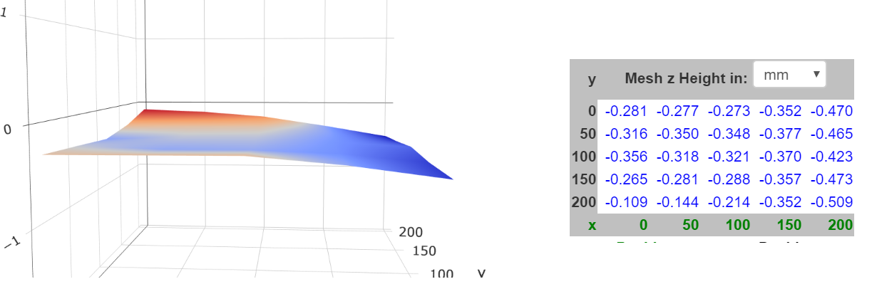

waaa Inviato 2 Aprile 2020 Autore Condividi Inviato 2 Aprile 2020 Ho delle news inquietanti , ieri ho fatto letteralmente 60 g29 o piu'.... con l'aiuto di bed visualizer di octoprint ho visto il grafico del piatto e l ho livellato seguendo i valori del bltouch, stampo ed esce uno schifo, in un certo punto tra un po' gratto sul bed... alle 3 di notte demoralizzato stacco m420 s1 dal gcode livello il piatto con il vecchio metodo a manina lancio la stampa, livello perfetto ma che c..... Oggi idem continuo a stampare alcuni pezzi di prova tra cui vari cubi grip piatto perfetto , allora ho provato a fare un giro di bl touch ed il risultato è quello che vede in allegato. Ora la mia domanda sorge spontanea è il bltouch che è andato per la tangente o il calcolo nel nuovo firmware è fatto malissimo ? L'ho lanciato con m851 z-1.9 altrimenti mi dava errore perchè fuori dalla tolleranza ma comunque il risultato è inquietante.... Cita Link al commento Condividi su altri siti Altre opzioni di condivisione...
Whitedavil Inviato 2 Aprile 2020 Condividi Inviato 2 Aprile 2020 Guarda, anche io oggi sto facendo delle prove e non mi trovo. Nel senso che dopo il g29 riposiziono l'ugello sempre con il bed visualizer ed effettivamente compensa, ma male. All'inizio mi sembrava flippato sul Z per cui compensava al contrario. Poi ho rifatto un g29 con una carta di credito sul piatto. Per assurdo dove c'è la carta di credito compensa bene diciamo, sul resto del bed no. Ora ho aggiornato all'ultima versione di marlin e vediamo come va. Certo che avere un bed leveling che compensa a cazzo, è meglio non averlo... Trovo però assurdo che non tutti hanno problemi... Io ho una corexy dove è il piatto il mio Z. Cita Link al commento Condividi su altri siti Altre opzioni di condivisione...

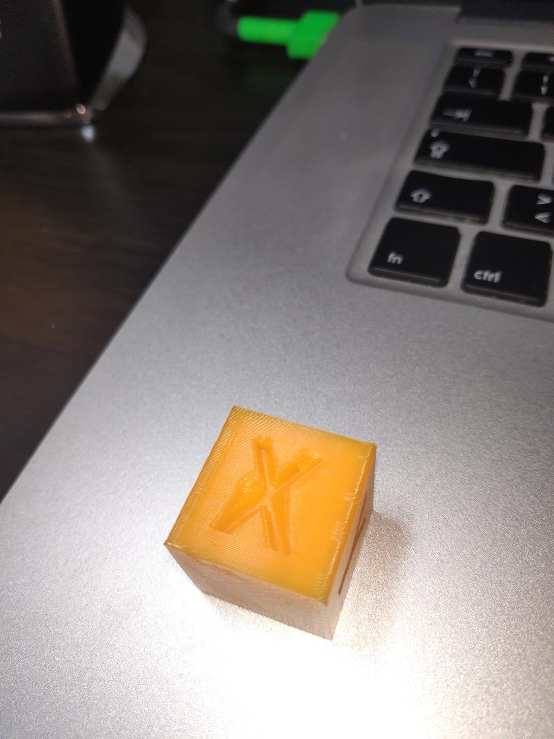

waaa Inviato 2 Aprile 2020 Autore Condividi Inviato 2 Aprile 2020 Io ho l'ultima versione la 2.0.5.3, il corexy l ho appena tolto mi dava problemi di onde verticali sui bordi, come se il movimento non fosse fluido ossia l'opposto di quello che dovrebbe fare il babystepping. Ho appena finito di stampare un altro cubo (il terzo) senza bltouch e mi sta dando sempre un problema su un punto della x come da foto (Magari è l'stl...), poi riprovo con un altro dopo aver calibrato per bene il flusso ecc ecc adesso sono con il moltiplicatore a 1 per fare le prove a crudo. Ora che ho il livello perfetto fatto a manella, riprovo a lanciare con M420 e il ditino sul tasto spegni e vediamo, se a te sta dando lo stesso problema è proprio un bug firmware sul doppio Z e magari proprio sulle SKR altro non mi spiego Cita Link al commento Condividi su altri siti Altre opzioni di condivisione...
