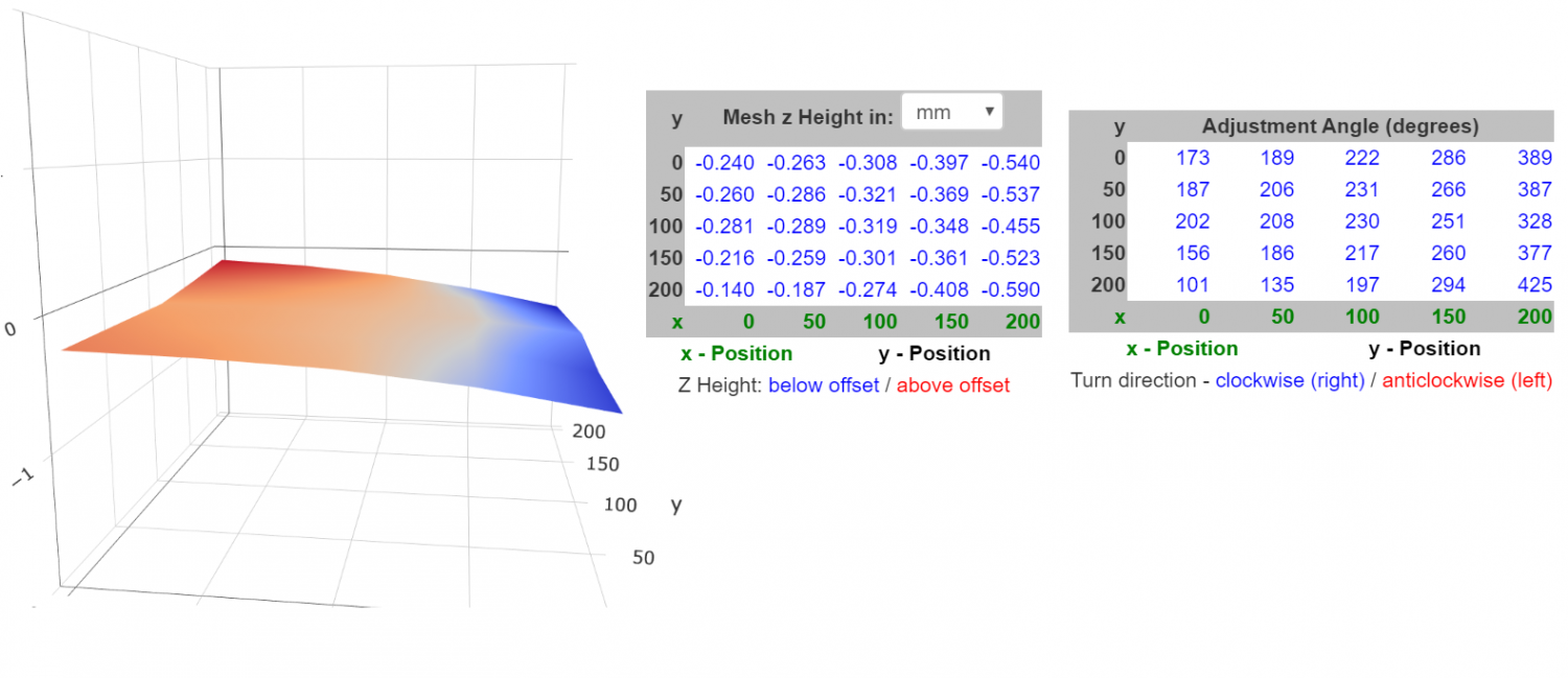

waaa Inviato 2 Aprile 2020 Autore Condividi Inviato 2 Aprile 2020 Comunque ho ricalibrato gli assi z al decimo di mm, oliato tutto verificato che scorri tutto liscio e ricalibrato il piatto a mano e dopo l'ultimo giro di bedvisualizer quella in foto è la situazione. Guarda caso il lato che mi vede fuori di brutto è quello dove in stampa viene compensato in modo esagerato, credo che le due cose siano strettamente connesse ora cè da capire il motivo, per maggiori dettagli ho allegato anche l'angolo del servo. Ps cmq era l'stl come immaginavo che era corrotto (il cubo) Cita Link al commento Condividi su altri siti Altre opzioni di condivisione...

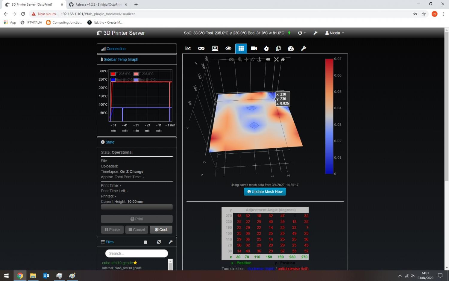

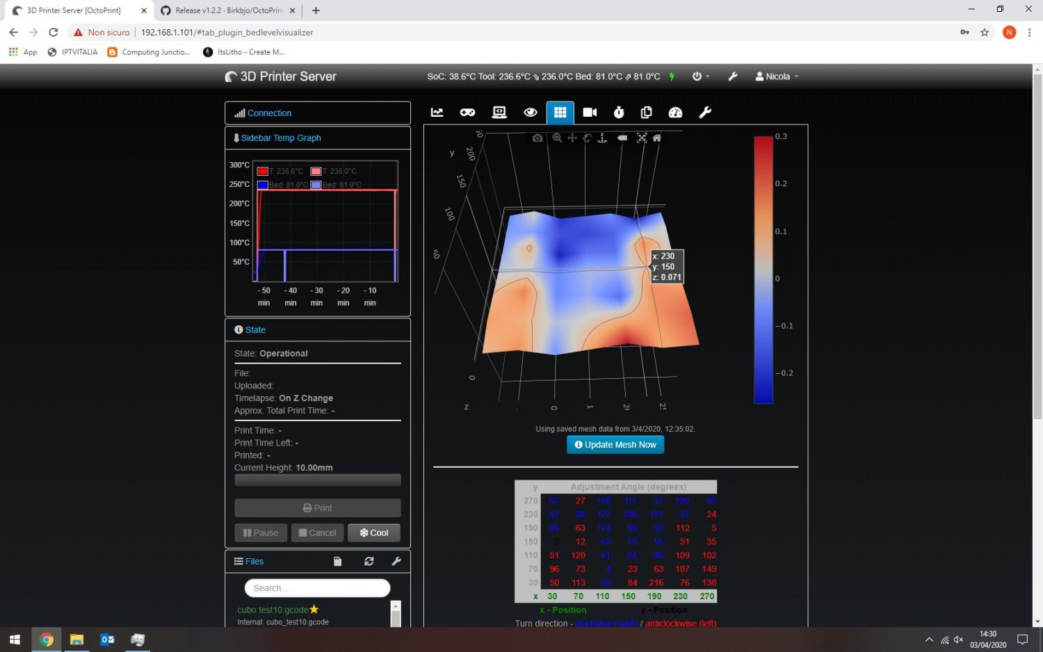

Whitedavil Inviato 3 Aprile 2020 Condividi Inviato 3 Aprile 2020 Allora oggi ho fatto alcuni test e ne sono venuto a capo, è il bltouch a scazzare di brutto. Ho livellato il piatto a mano con foglio di carta e ho lanciato un g29 p1 e nella prima immagine il risultato. Quello è ciò che riporta il sensore con una griglia 7x7 Senza toccare nulla ho editato le mesh a mano sempre con foglio di carta ed il risultato è nella seconda immagine. Poi ho fatto un g26 e devo dire che sono più che soddisfatto, certo però che avere un sensore pagato 40€ che si comporta cosi mi fa girare altro che balle.... Chiaramente il tipo di livellamento è UBL. Mi sa che proverò a prendere un sensore induttivo, tanto mi costa 8€ spedito prime... Cita Link al commento Condividi su altri siti Altre opzioni di condivisione...
waaa Inviato 3 Aprile 2020 Autore Condividi Inviato 3 Aprile 2020 Quindi secondo te è il sensore , io ne dovrei avere un altro pero' è un 3dtouch , quasi quasi lo scambio e vediamo se da gli stessi risultati del bltouch , se si avvicinano oppure no... Ma non credo almeno nel mio caso sia quello il problema anche perchè a me il piano sembra inclinato tutto da un lato a te bene o male ha degli sbalzi ma non da 0 a 0.5 Cita Link al commento Condividi su altri siti Altre opzioni di condivisione...
