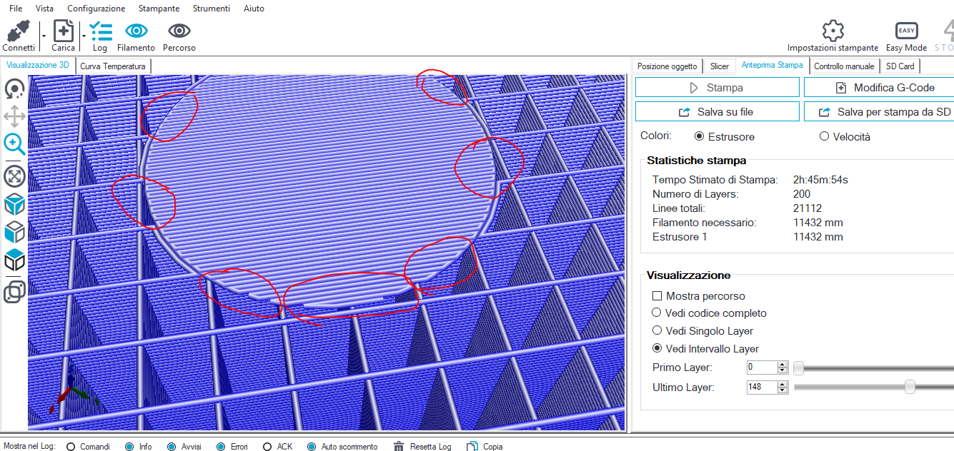

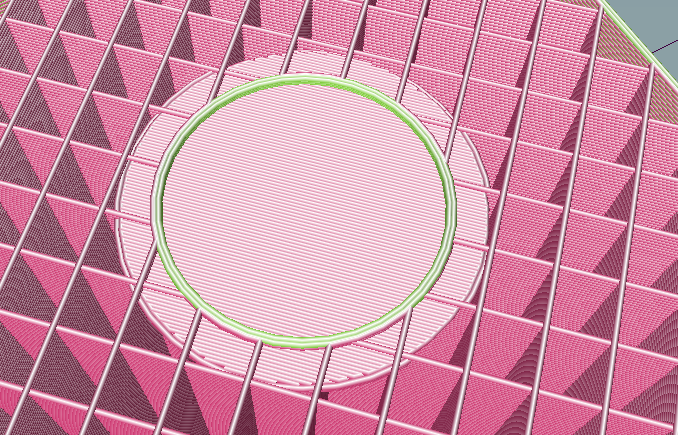

Allora, in allegato metto il stl semplice di un cubo con un foro centrale e la configurazione di slic3r sotto repetier host.
poi allego sopra, lo screenshot del layer 200 con infill 10% e layer height 0.2
E' il punto dove crea la faccia inferiore del foro centrale, ma dove ho messo i cerchi in rosso il materiale cade nel vuoto, creando vari problemi.
Posso ovviare aumentando l' infill, ma se voglio mantenere un certo peso  e contenere il tempo di realizzazione cosa si puo' fare?
Ho provato con altri slicer, kisslicer, cura 4.3 , altri tipi di riempimento, ma ho sempre lo stesso risultato, quindi immagino che sia una costante, non risolvibile.

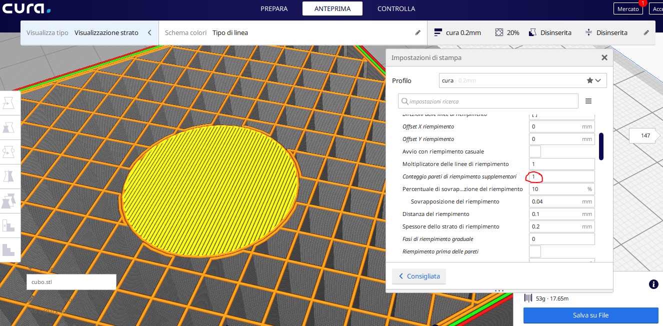

Con Cura 4.3 ho miglioramenti nel modo che vedete sopra, metto 1 nel campo indicato, crea il contorno della parte gialla, impedendo che il materiale cada nel vuoto, ma nella realta' non e' proprio cosi', ma meglio di niente........
Con gli altri slicer avete idee?
grazie

Visto che con cura risolvi fallo con quello, io per sicurezza gliene metterei due di linee, ma quel cerchio in giallo deve restare vuoto? Perchè in tal caso son poche anche 2
il cerchio giallo e'la parte inferiore del foro, ci deve essere.
Sopra di questo ne verranno creati altri 2 (ho messo 3 strati superiori e inferiori)
Ok, con cura e' la migliore soluzione, ogni slicer ha i suoi pregi e difetti, ma questa situazione che ho presentato, sbaglio o ' e' molto ricorrente in moltissimi pezzi ?
Pensavo che sbagliavo qualche settaggio, ma evidentemente deve essere cosi'.
Voi come fate quando vi si presentano questi casi?

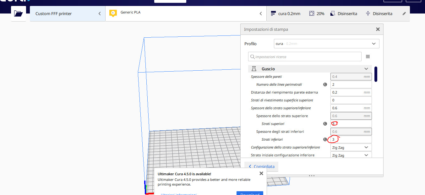

In Cura, non ricordo se in guscio o meno, c'è un parametro che ti va a variare la percentuale di sovrapposizione del riempimento con le pareti, se alzi quel valore dovresti risolvere.
Expand

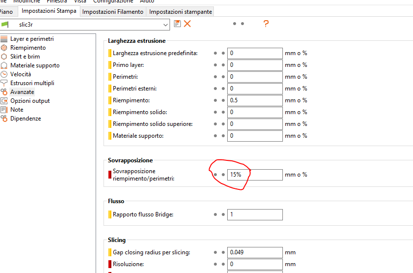

Si se è quella percentuale che ho capito io rischia lo sbordo nei punti di giunzione pareti esterne (dovesse sollevarlo più di tanto)

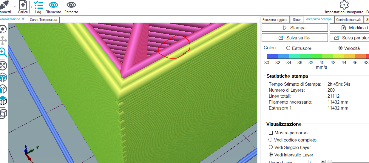

  Il 01/04/2020 at 16:03, andrea2 ha scritto:
Per me non e' quello il valore, perche' incide qui, dove cerchiato in rosso.
Sovrappposizione tra linea viola e verde
Expand
invece è proprio quello, il tuo problema è che ti casca il filamento perchè non arriva ad agganciarsi alla parete, aumenta quel valore e ci arriverà. Puoi anche darglielo in mm invece che in percentuale, se stampi con parete da 1mm puoi dargli 0.6mm così ti arriva poco dopo la metà della parete e sei sicuro che ci si attaccherà

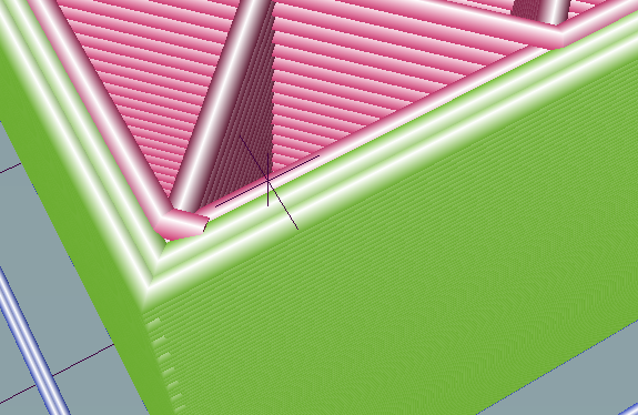

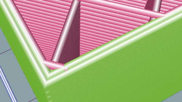

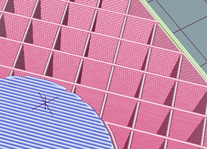

Scusami se insisto, quel valore incide solamente tra riempimento e parete interna:
valore a 15%
valore esageratamente portato a 100%

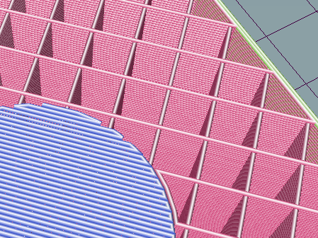

mentre la parte centrale, dove inizia a fare il foro rimane invariata, mostro la zona con valore a 15%
e con valore a 100%
e' vero che quando fa le righe blu non dovrebbe succedere niente se le parti finali cadono giu, dato che sopra lo slicer costruira il foro centrale cosi:
quindi a pezzo finito non notero' niente.
Ma mi sono accorto che a volte, invece di andare giu ( parlo delle righe blu sopra citate) me le trovo, in fase di stampa, arricciate verso l' alto. E' qui che iniziano i problemi, l' estrusore sbatte contro questa montagnetta di materiale.
Ho abilitato lo Zhop, non sempre risolve.
Forse, concludendo, e' una mia fissa mentale tutto questo post, ero curioso di vedere come altri (molto piu' esperti di me) affrontano questo problema.
grazie
