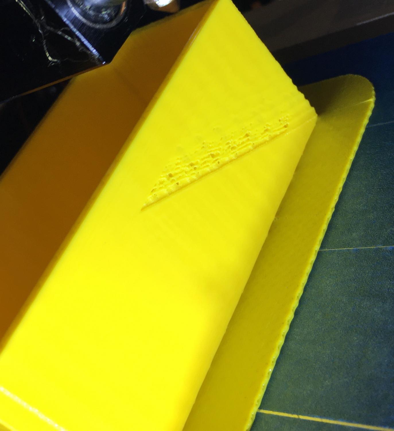

marcosadun Inviato 1 Aprile 2020 Inviato 1 Aprile 2020 Ciao a tutti. Ho da qualche tempo una stampante economica Anet A6. Non mi sono trovato male, e nonostante non abbia stampato tanto, non mi ha dato grandi problemi. Recentemente pero' ho avuto dei problemi "nuovi" a cui non sono abituato. Ho notato ad un certo punto che la qualità' di stampa era peggiorata di punto in bianco. Dopo un po' di investigazioni mi sono accorto che il sensore della temperatura della duse non funzionava più' correttamente... in poche parole non indicava più' la temperatura corretta. Ho approfittato per cambiare tutto l'hot end, l'hot tube. resistenza e sensore. La temperatura adesso segna ok. Pero' il problema e' che ho delle difficolta ( più' di prima ) a far aderire il PLA allo scotch di carta che uso abitualmente sul hot bed. Ho fatto diverse volte l'allineamento dell' hot bed pensando di non esserci stato abbastanza attento. Ma non ha aiutato molto. Nell'ultima stampa che ho fatto si e' presentato un difetto che non mi e' mai capitato ( vedete foto ). Io ho come l'impressione che ci sia qualcosa di non allineato... Prima di mettermi a smontare tutta la stampante per capire se c'e' qualcosa di strano ho pensato di chiedere a voi. Magari c'e' qualche suggerimento interessante che potete darmi... Grazie Marco Cita
Killrob Inviato 1 Aprile 2020 Inviato 1 Aprile 2020 quella che vedo mi sembra sottoestrusione ma in diagonale non l'avevo mai vista, di solito sottoesrude tutto il layer e non solo una parte. Cita
marcottt Inviato 1 Aprile 2020 Inviato 1 Aprile 2020 A me sembra strano sia una normale sottoestrusione da nozzle ostruito o simili.... Ha una stranissima struttura Inviato dal mio tablet utilizzando Tapatalk Cita
Killrob Inviato 1 Aprile 2020 Inviato 1 Aprile 2020 4 minuti fa, marcottt dice: A me sembra strano sia una normale sottoestrusione da nozzle ostruito o simili.... Ha una stranissima struttura Inviato dal mio tablet utilizzando Tapatalk infatti.... non capisco Cita
marcosadun Inviato 1 Aprile 2020 Autore Inviato 1 Aprile 2020 Cosa vuol dire esattamente sotto estrusione? la Duse è nuova... in realtà è la prima stampa della Duse nuova... homavuto delle difficoltà a far aderire il pezzo al piatto... tanto che ho rinunciato al brim e ho usato il rift... con cui sono riuscito a finire la stampa... quando provavo con il brim sembrava che i problemi nascessero in quel punto, stesso lato stesso punto, solo che al secondo passaggio per layer per il brim,.. Cita
Killrob Inviato 1 Aprile 2020 Inviato 1 Aprile 2020 sottoestrusione vuol dire che tutto il gruppo motore e hotend non estrude abbastanza filamento, sia per errata impostazione (ma non è il tuo caso) sia per ostruzioni varie all'interno di tutto il gruppo (e neanche questo è il tuo caso) il fatto che manchi materiale in diagonale in quel modo non mi fa trovare una spiegazione plausibile per tale comportamento anomalo. Ci devo riflettere, e se tu gentilmente facessi anche un video proprio mentre fa quel difetto in quel punto sarebbe un aiuto in più, per noi e per te. 1 Cita
marcottt Inviato 2 Aprile 2020 Inviato 2 Aprile 2020 Potrebbe essere un problema meccanico al filo che in quella posizione non tira bene la bobina? O cose simili? Inviato dal mio tablet utilizzando Tapatalk 1 Cita
