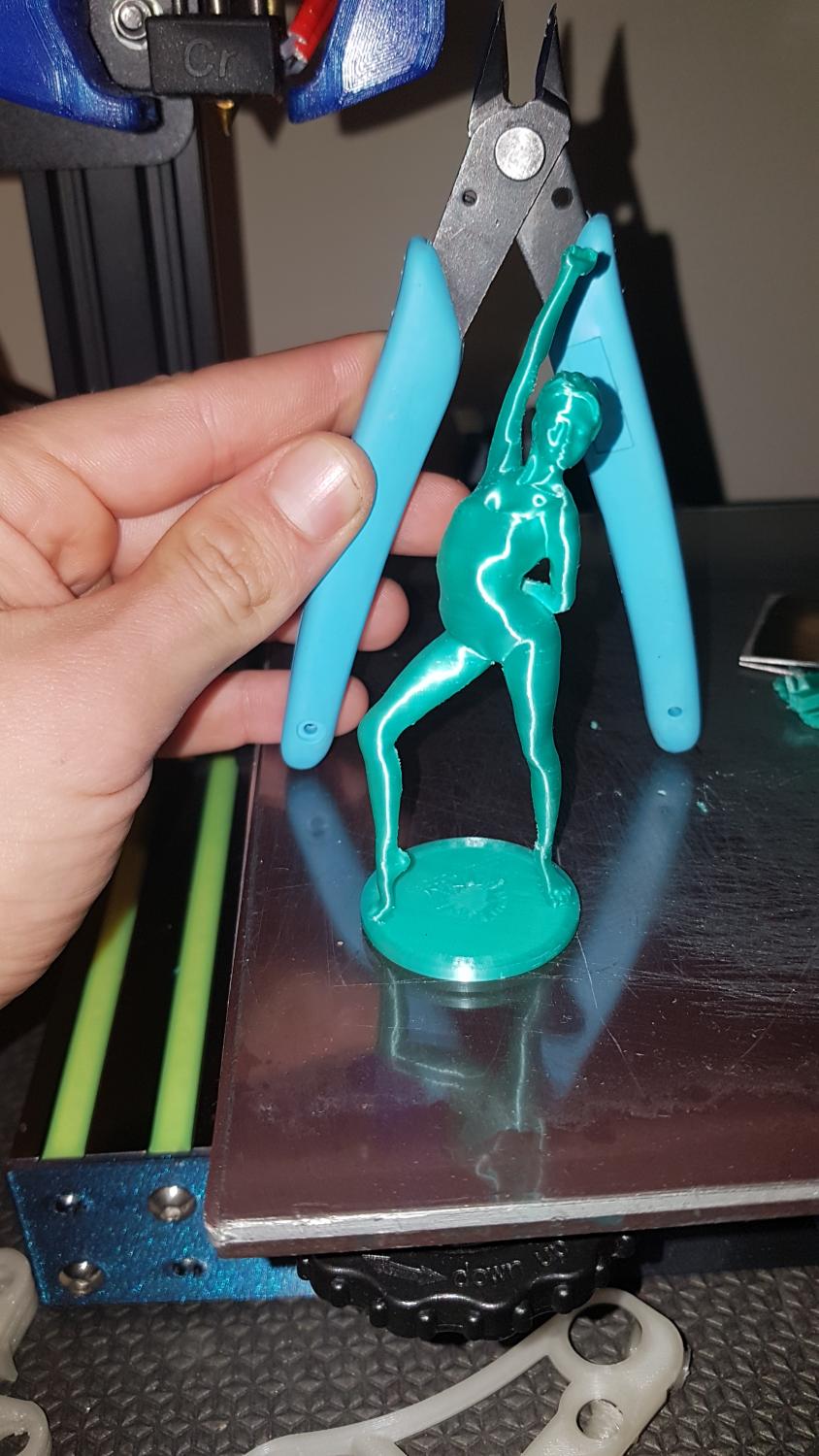

Shini3D Inviato 2 Marzo 2020 Condividi Inviato 2 Marzo 2020 Io uso questa oltre a costare poco, considerando il pacco da 5, sembra nata per il pla, io scartavetro leggermente le due superfici, le metto a contatto e stop si incolla praticamente all'istante per pezzi con una dimensione molto ridotta di contatto premo per una 20inta di secondi e stop prima di lavorare sui pezzi aspetto comunque 12/16 ore poi i pezzi sono saldati. Da provare! 1 1 Cita Link al commento Condividi su altri siti Altre opzioni di condivisione...
Killrob Inviato 2 Marzo 2020 Condividi Inviato 2 Marzo 2020 6 ore fa, Shini3D dice: Io uso questa oltre a costare poco, considerando il pacco da 5, sembra nata per il pla, io scartavetro leggermente le due superfici, le metto a contatto e stop si incolla praticamente all'istante per pezzi con una dimensione molto ridotta di contatto premo per una 20inta di secondi e stop prima di lavorare sui pezzi aspetto comunque 12/16 ore poi i pezzi sono saldati. Da provare! questo è veramente un ottimo suggerimento, io quella colla la uso per le sostituzioni dei touch screen dei cellulari, non sapevo funzionasse bene anche col PLA, e ho giusto del PLA da sistemare. Proverò il tuo suggerimento 😉 Cita Link al commento Condividi su altri siti Altre opzioni di condivisione...
Shini3D Inviato 2 Marzo 2020 Condividi Inviato 2 Marzo 2020 11 minuti fa, Killrob dice: questo è veramente un ottimo suggerimento, io quella colla la uso per le sostituzioni dei touch screen dei cellulari, non sapevo funzionasse bene anche col PLA, e ho giusto del PLA da sistemare. Proverò il tuo suggerimento 😉 va bene! fammi sapere come ti trov i La Stronza ( cosi ho deciso di chiamarla per la sua difficoltà nello stampaggio) è stata incollata sulla punta del piede sx e piede insieme a caviglia dx dopo 5 secondi che la tenevo ferma stava in piedi da sola. Nel complesso è venuta abbastanza bene se non mancasse l'hula hoop ma di lei vi parlerò in un post a parte p.s. per chi volesse cimentarsi nell'impresa ecco "La Stronza" 1 Cita Link al commento Condividi su altri siti Altre opzioni di condivisione...
