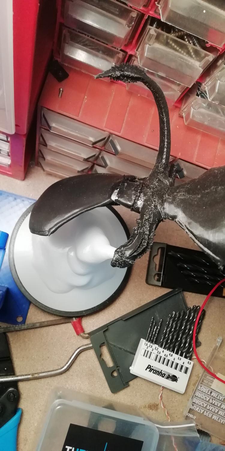

Killrob Inviato 14 Marzo 2020 Condividi Inviato 14 Marzo 2020 si l'ho provata,ma il pezzo è veramente problematico, per funzionare funziona se il pezzo restasse in posizione. Fra un po' faccio una foto per spiegarmi meglio 😉 Cita Link al commento Condividi su altri siti Altre opzioni di condivisione...
Killrob Inviato 14 Marzo 2020 Condividi Inviato 14 Marzo 2020 Ecco la foto Come vedi é un povero drago con un ala spezzata, non appena trovo i supporti giusti ci riprovo Cita Link al commento Condividi su altri siti Altre opzioni di condivisione...
Killrob Inviato 14 Marzo 2020 Condividi Inviato 14 Marzo 2020 5 ore fa, invernomuto dice: Ciao @Killrob, l'hai provata la colla? Meglio o peggio dell'attack? fatta foto Cita Link al commento Condividi su altri siti Altre opzioni di condivisione...
IlDieghino Inviato 26 Marzo 2020 Condividi Inviato 26 Marzo 2020 https://www.amazon.it/Tamiya-liquida-pennello-applicatore-Bottiglietta/dp/B000BMYWYC?ref_=fsclp_pl_dp_2 ipotizzando questa colla da modellismo statitco per incollare pezzi che costituiscono un case in piu parti potrebbe essere funzionante? Cita Link al commento Condividi su altri siti Altre opzioni di condivisione...
invernomuto Inviato 26 Marzo 2020 Condividi Inviato 26 Marzo 2020 16 minuti fa, IlDieghino dice: https://www.amazon.it/Tamiya-liquida-pennello-applicatore-Bottiglietta/dp/B000BMYWYC?ref_=fsclp_pl_dp_2 ipotizzando questa colla da modellismo statitco per incollare pezzi che costituiscono un case in piu parti potrebbe essere funzionante? Personalmente continuo a consigliare il cianoacrilico (un normalissimo Attack, meglio quello a pennellino da spalmare). Evita questa colla perché è per altro uso, come puoi leggere dal primo commento in basso. Per piccole superfici sconsiglio anche la colla mostrata qui, decisamente meno efficiente del cianoacrilico. Cita Link al commento Condividi su altri siti Altre opzioni di condivisione...
Killrob Inviato 26 Marzo 2020 Condividi Inviato 26 Marzo 2020 3 ore fa, IlDieghino dice: https://www.amazon.it/Tamiya-liquida-pennello-applicatore-Bottiglietta/dp/B000BMYWYC?ref_=fsclp_pl_dp_2 ipotizzando questa colla da modellismo statitco per incollare pezzi che costituiscono un case in piu parti potrebbe essere funzionante? no questa non funziona Cita Link al commento Condividi su altri siti Altre opzioni di condivisione...
