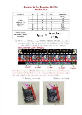

Iravip Inviato 4 Aprile 2020 Autore Inviato 4 Aprile 2020 1 minuto fa, Basilietto dice: E il r_sense tutti a 0.11? si tutti a 0.11 1 minuto fa, Killrob dice: e sei andato a vedere sul github di btt come consigliano loro di ponticellare? intendi i jumper per impostare la modalita UART? Cita
Basilietto Inviato 4 Aprile 2020 Inviato 4 Aprile 2020 2 minuti fa, Iravip dice: si tutti a 0.11 intendi i jumper per impostare la modalita UART? Cita
Iravip Inviato 4 Aprile 2020 Autore Inviato 4 Aprile 2020 2 minuti fa, Basilietto dice: i jumper sono esattamente in quella posizione Cita
Basilietto Inviato 4 Aprile 2020 Inviato 4 Aprile 2020 33 minuti fa, Iravip dice: i jumper sono esattamente in quella posizione Secondo me allora è un problema di marlin, hai attivato i driver in configuration.h? 1 Cita
Iravip Inviato 4 Aprile 2020 Autore Inviato 4 Aprile 2020 50 minuti fa, Basilietto dice: Secondo me allora è un problema di marlin, hai attivato i driver in configuration.h? Driver attivati ed impostati come si vede sopra Cita
Iravip Inviato 4 Aprile 2020 Autore Inviato 4 Aprile 2020 8 minuti fa, Killrob dice: i TMC2208 sono della BTT anche loro? si sono i loro BTT TMC2208 V3.0 UART mode Cita

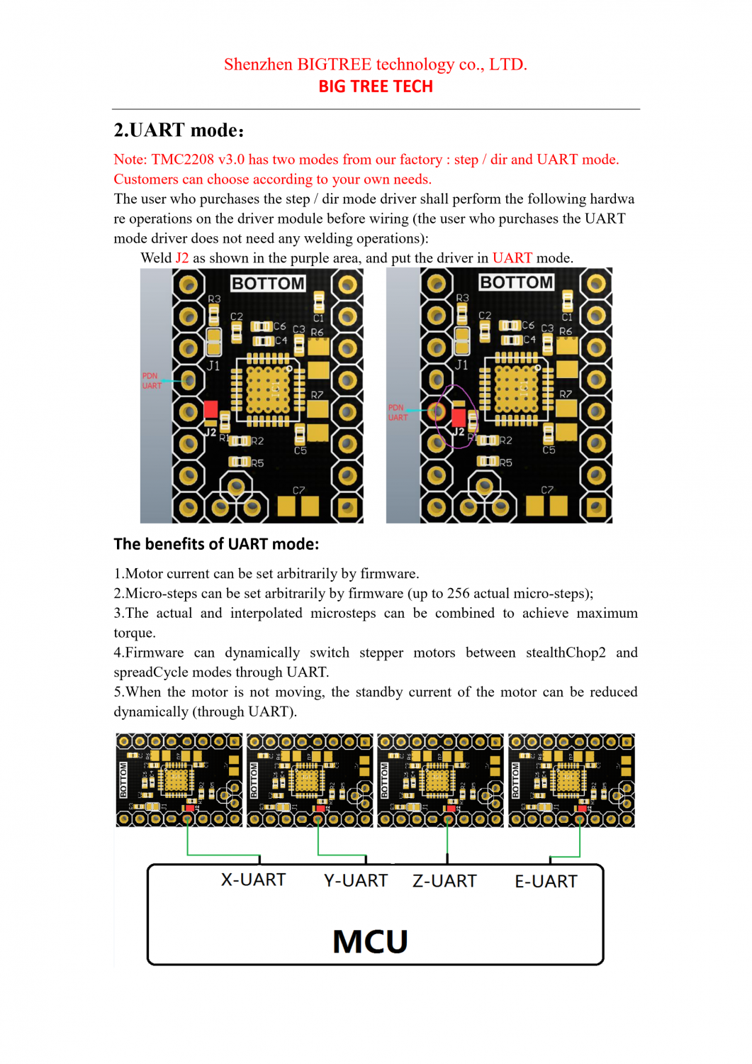

Killrob Inviato 5 Aprile 2020 Inviato 5 Aprile 2020 e hai anche saldato i pin come dicono loro? la parte che ti ho segnato in viola Cita
invernomuto Inviato 5 Aprile 2020 Inviato 5 Aprile 2020 11 minuti fa, Killrob dice: e hai anche saldato i pin come dicono loro? la parte che ti ho segnato in viola In teoria se non ha preso la versione specifica standalone i V3.0 dovrebbero già essere in UART già direttamente saldati. Cita
Killrob Inviato 5 Aprile 2020 Inviato 5 Aprile 2020 26 minuti fa, invernomuto dice: In teoria se non ha preso la versione specifica standalone i V3.0 dovrebbero già essere in UART già direttamente saldati. potrei anche essere d'accordo ma questa è una pagina estratta del PDF relativo proprio ai TMC2208 V3.0 dal sito github della BTT questo Cita
