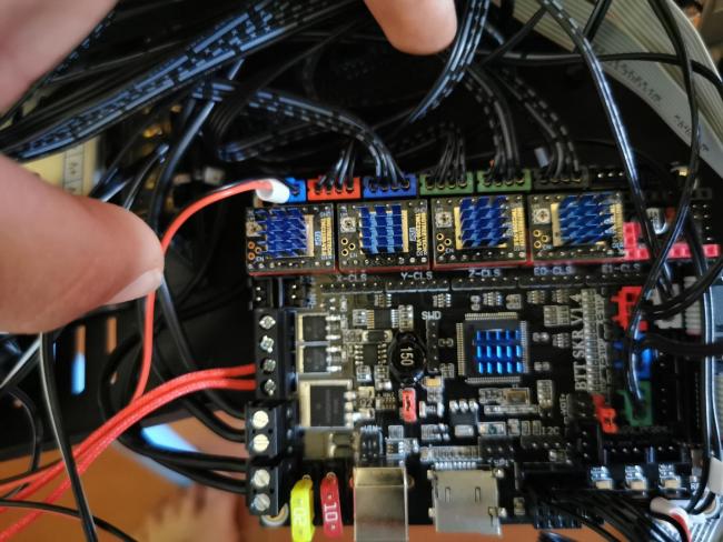

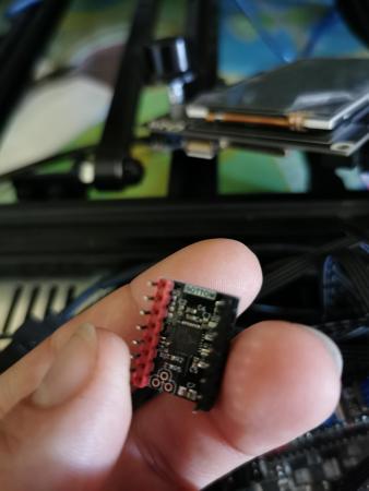

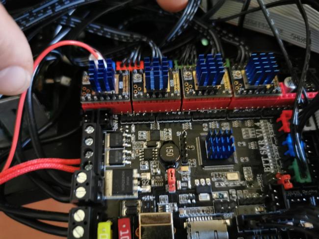

Iravip Inviato 5 Aprile 2020 Autore Inviato 5 Aprile 2020 Spero che in questa si capisca bene il ponticello di j2 Cita
Killrob Inviato 5 Aprile 2020 Inviato 5 Aprile 2020 ma c'è una barretta? come fosse una resistenza? o un condensatore? Cita
Iravip Inviato 5 Aprile 2020 Autore Inviato 5 Aprile 2020 È una resistenza da 0 ohm, vengono comunemente utilizzati come ponticelli in elettronica, per le macchine in catena di montaggio è molto più facile creare ponticelli così piuttosto che con lo stagno Cita
Basilietto Inviato 6 Aprile 2020 Inviato 6 Aprile 2020 17 ore fa, Iravip dice: Nella foto del driver forse non si vede bene, ma i driver hanno una resistenza r0 per creare il ponticello della uart mode e le ho anche controllate col tester per assicurarmi che diano continuità Certo che è un bel casino con tutti quei cavi completamente neri però ho notato che la loro posizione non è uguale per tutti i driver... Son tutti sfalsati... Non è che sia quello il problema? , se la posizione dei cavi su E va bene dev'essere uguale anche per gli altri driver. Prova a staccare tutti i connettori dei motori e provare solo col connettore di E spostandolo per i vari driver Cita
Iravip Inviato 6 Aprile 2020 Autore Inviato 6 Aprile 2020 9 ore fa, Basilietto dice: Certo che è un bel casino con tutti quei cavi completamente neri però ho notato che la loro posizione non è uguale per tutti i driver... Son tutti sfalsati... Non è che sia quello il problema? , se la posizione dei cavi su E va bene dev'essere uguale anche per gli altri driver. Prova a staccare tutti i connettori dei motori e provare solo col connettore di E spostandolo per i vari driver La posizione dei cavi sono sicuro vada bene, comunque proverò a fare la pro a di staccare tutto per vedere se succede qualcosa Cita
Basilietto Inviato 6 Aprile 2020 Inviato 6 Aprile 2020 2 minuti fa, Iravip dice: La posizione dei cavi sono sicuro vada bene, comunque proverò a fare la pro a di staccare tutto per vedere se succede qualcosa A me non sembra proprio, se fossero stati colorati tutti i connettori dovevano essere uguali, nei tuoi, anche se neri ma riconoscibili sono completamente sfalsati, poi vedi tu Se il connettore di E non dovesse andare negli altri slot mi sa mi sa che hai i driver bruciati Cita
Iravip Inviato 6 Aprile 2020 Autore Inviato 6 Aprile 2020 17 minuti fa, Basilietto dice: A me non sembra proprio, se fossero stati colorati tutti i connettori dovevano essere uguali, nei tuoi, anche se neri ma riconoscibili sono completamente sfalsati, poi vedi tu Se il connettore di E non dovesse andare negli altri slot mi sa mi sa che hai i driver bruciati I cavi non sono sfalsati... Il primo connettore blu è una ventola a due pin, da li partono i motori in sequenza, X, Y, Z, Z, E0 ed E1(avendo solo un sestrusore non lo utilizzo) Cita
Basilietto Inviato 6 Aprile 2020 Inviato 6 Aprile 2020 1 minuto fa, Iravip dice: I cavi non sono sfalsati... Il primo connettore blu è una ventola a due pin, da li partono i motori in sequenza, X, Y, Z, Z, E0 ed E1(avendo solo un sestrusore non lo utilizzo) Parlo dei fili e della posizione degli stessi su ciascun connettore dei motori filo a trattini su E e a dx (guardando la foto frontalmente) sugli altri mica è così!!!!!!! Cita
invernomuto Inviato 6 Aprile 2020 Inviato 6 Aprile 2020 12 minuti fa, Iravip dice: I cavi non sono sfalsati... Il primo connettore blu è una ventola a due pin, da li partono i motori in sequenza, X, Y, Z, Z, E0 ed E1(avendo solo un sestrusore non lo utilizzo) Confermo, la posizione dei cavi è giusta, così quella dei ponticelli. Quella scheda ha un'uscita doppia per Z, nel caso si volesse comandare Z con un unico driver. Lui ha infatti 4 fili, X, Y, due cavi per Z1 e Z2 comandati dallo stesso driver (il terzo) che sta su Z ed E0, che ha il suo driver. L'ultimo è per E1 che non usa. Prova a staccare tutto e lasciare solo alimentazione (da alimentatore ovviamente) e driver montati, collega l'LCD (o via USB da terminale) per vedere lo status. Consiglierei anche un reset della eeprom e di postare qui i configuration.h e configuration_adv.h della tua configurazione. Proverei anche 1 ad 1 per capire in quale driver ti da il problema (da quello che ho capito se metti il driver solo in E0, non hai TMC error ma è funzionante...). Altra domanda, se sposti su E0 un driver che ha verificato NON funzionante su X, Y o Z, E0 si muove normalmente? Cita
Basilietto Inviato 6 Aprile 2020 Inviato 6 Aprile 2020 3 minuti fa, invernomuto dice: Confermo, la posizione dei cavi è giusta, così quella dei ponticelli. Quella scheda ha un'uscita doppia per Z, nel caso si volesse comandare Z con un unico driver. Lui ha infatti 4 fili, X, Y, due cavi per Z1 e Z2 comandati dallo stesso driver (il terzo) che sta su Z ed E0, che ha il suo driver. L'ultimo è per E1 che non usa. Prova a staccare tutto e lasciare solo alimentazione (da alimentatore ovviamente) e driver montati, collega l'LCD (o via USB da terminale) per vedere lo status. Consiglierei anche un reset della eeprom e di postare qui i configuration.h e configuration_adv.h della tua configurazione. Non lo so ma io vedo i cavi dei connettori X e Y Z2 uguali ma diversi da E, Z1 uguale a E Cita
