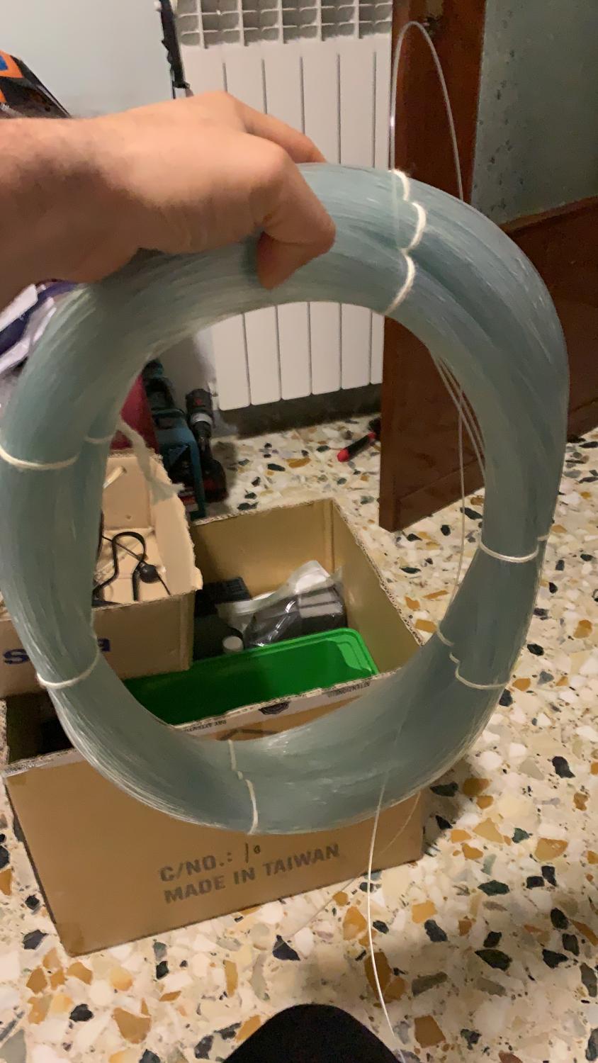

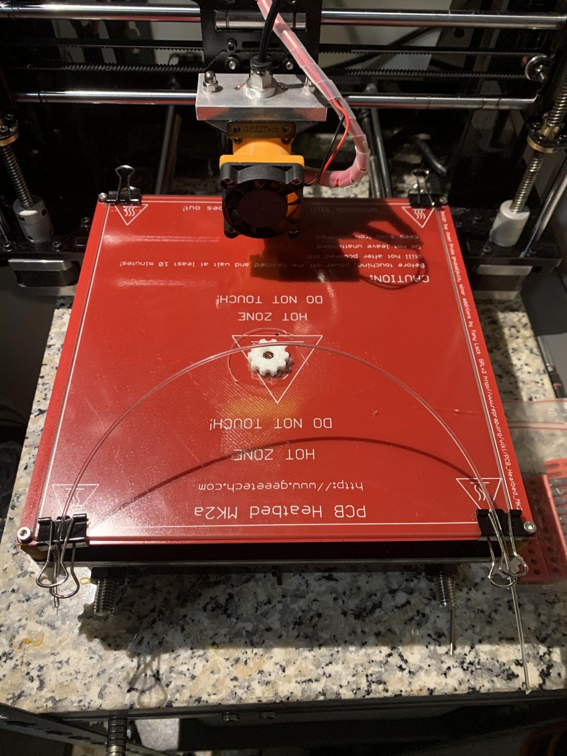

luk2k2 Inviato 2 Aprile 2020 Inviato 2 Aprile 2020 Salve a tutti premetto che era solo una prova veloce piu' per curiosita' che per altro l'altro giorno mettendo a posto il casino che accumulo da anni e anni è uscita una matassa di nylon da pesca... beh, inutile dire che mi son voluto levare lo sfizio il maeriale è nylon da traina sezione 1,40 mm (si usa per la pesca al tonno..), non penso che sia una cosa che "capita" di trovare per sbaglio in un cassetto (tranne a me ovviamente 🤣), ho provato e a 200* gia' fonde bene rimanendo trasparente, oltre inizia a diventare bianco latte, quando fonde non fa odore ma cmq ribadisco che era una prova, in tutto ho fuso 1 metro di filo per 15 minuti di stampa, quando mettero' la stampante in un posto meglio aereato allora faro' nuove prove la stampa si presenta coesa e ben strutturata, a mano, a parita' di spessore sembra molto + robusta, dimensionalmente non ho notato differenze, il foro esagonale al centro ospita il dadino alla perfezione e nulla... questi i miei due cents 😉 scusate ma è da un po' che non faccio la manicure... 😄 2020-04-01 03.33.20.MP4 1 1 Cita

Carsco Inviato 7 Aprile 2020 Inviato 7 Aprile 2020 GRAN bell'esperimento, tenendo presente che il nylon "da stampa" e' considerato molto difficile da adoperare sia per adesione che per temperatura di esercizio. Che prezzi ha, di solito? Sarebbe bella una prova meccanica, tipo una towertemp classica da spezzare con le pinze alle varie temperature. Cita
luk2k2 Inviato 9 Aprile 2020 Autore Inviato 9 Aprile 2020 il costo, cercando su internet, è di circa 20 € per 2kg di materiale, il formato piu' prossimo è lo 1.7mm (nell esperimento era 1.4 e cmq non notavo cose strane nemmeno usando il bowden) fuso a 200°, meno del pla, ottima adesione (piano a 70°), non ho provato a romperlo ma se il pla forzandolo si muove un pochino, questo non c'è verso di deformarlo 1 Cita
