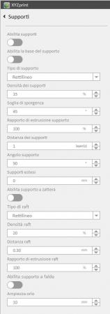

Ciao a tutti ragazzi, ho una davinci 1.0 pro e ho problemi con i supporti di stampa. Nel software non è possibile dire alla stampante di inserire i supporti solo all'esterno dell'oggetto e non all'interno, cosa che con slic3r faccio tranquillamente. Sapete se oltre al software della casa madre xyzprint la stampante la si può gestire anche tramite altri software? allego una foto delle uniche impostazioni che posso gestire (in modalità avanzata) dal loro programma......

Non conosco la stampante ma su cura c'è un plugin sui supporti e decidi tu dove inserirli, è un pò macchinoso ma dopo che ci prendi la mano è molto utile, da provare

Ciao puoi usare Cura pero dovrai impostare una stampante custom perche le davinci non ci sono in elenco, altrimenti io uso simply3d che puoi fare quello che vuoi, costa qualcosa al inizio ma non ricordo quanto ma 1000 volte meglio che il suo, imposti assolutamente tutto quello che vuoi
