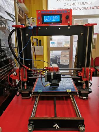

Giu_dollaro Inviato 3 Aprile 2020 Inviato 3 Aprile 2020 Salve, più di un anno fà ho acquistato la mia prima stampante 3d. Utilizzata per un mese circa poi ho avuto da fare tra lavoro e impegni e l'ho tralasciata. Ora causa quarantena volevo rimetterla in moto. La stampante è una prusa i3 pro b alla quale ho cambiato le barre filettate e fatto qualche aggiunta. Solo che vorrei capire se è disponibile qualche aggiornamento o come settarla al meglio per farla funzionare. Vi allego le foto della stampante per capire il modello. Per il fw non so quale ci sia e come si possa controllare. Ho bisogno del vostro aiuto. Saluti Cita
jagger75 Inviato 4 Aprile 2020 Inviato 4 Aprile 2020 non ho capito la domanda scusa ma il problema è che non andava nemmeno prima ?e adesso non va piu ? o vuoi solo fare degli upgrade?per quale motivo pr9incipalemnte?per problemi di stampa per necessità o perche? Cita
Giu_dollaro Inviato 6 Aprile 2020 Autore Inviato 6 Aprile 2020 Il 4/4/2020 at 18:06, jagger75 dice: non ho capito la domanda scusa ma il problema è che non andava nemmeno prima ?e adesso non va piu ? o vuoi solo fare degli upgrade?per quale motivo pr9incipalemnte?per problemi di stampa per necessità o perche? Ciao, allora praticamente avevo raggiunto un buon livello di stampa ma per migliorarla ho cambiato le barre filettate e ora in altezza non riesco più a stampare correttamente. Inoltre volevo aggiornarla perchè sicuramente è un fw vecchio ma non so come procedere, grazie Cita
Killrob Inviato 6 Aprile 2020 Inviato 6 Aprile 2020 1 ora fa, Giu_dollaro dice: Ciao, allora praticamente avevo raggiunto un buon livello di stampa ma per migliorarla ho cambiato le barre filettate e ora in altezza non riesco più a stampare correttamente. Inoltre volevo aggiornarla perchè sicuramente è un fw vecchio ma non so come procedere, grazie Ma che barre hai messo? Cita

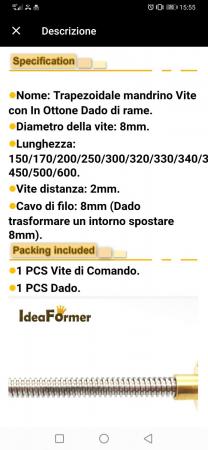

Giu_dollaro Inviato 6 Aprile 2020 Autore Inviato 6 Aprile 2020 1 ora fa, Killrob dice: Ma che barre hai messo? Queste Cita
Killrob Inviato 6 Aprile 2020 Inviato 6 Aprile 2020 1 minuto fa, Giu_dollaro dice: Queste Quando hai fatto home degli assi, da pannello alza Z di 50mm e poi misura col righello, mi sa che hai preso delle barre trapezie con passo diverso da quelle che avevi prima Cita
Giu_dollaro Inviato 6 Aprile 2020 Autore Inviato 6 Aprile 2020 2 ore fa, Killrob dice: Quando hai fatto home degli assi, da pannello alza Z di 50mm e poi misura col righello, mi sa che hai preso delle barre trapezie con passo diverso da quelle che avevi prima sale di 3.6 cm infatti.. Cita

Killrob Inviato 6 Aprile 2020 Inviato 6 Aprile 2020 3 minuti fa, Giu_dollaro dice: sale di 3.6 cm infatti.. allora devi applicare questa formula: 50/36 il risultato lo moltiplichi per gli step/mm che hai adesso su Z ed il risultato ulteriore sono i tuoi nuovi step/mm di Z Cita
