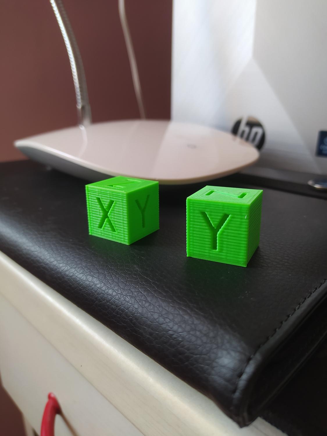

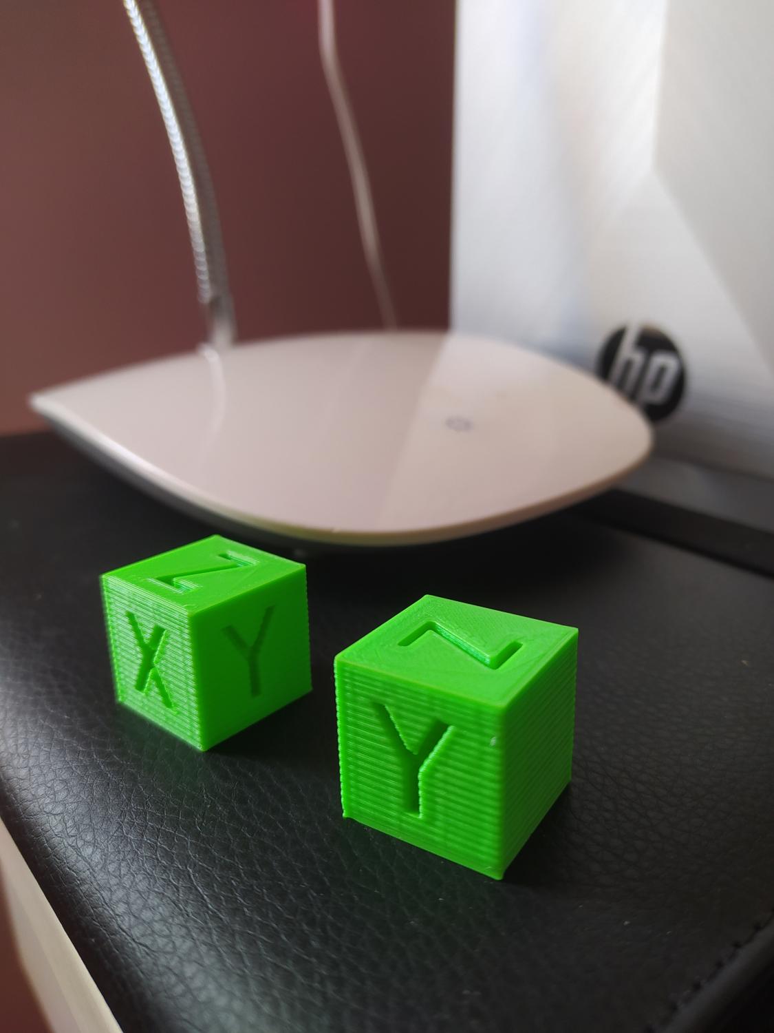

Mauro Mori Inviato 3 Aprile 2020 Inviato 3 Aprile 2020 Buongiorno a tutti,vi illustro il mio problema sperando di risolvere la cosa come nelle precedenti discussioni grazie al vostro aiuto. Ho sostituito il direct con un clone e3dv6 sulla mia anet am8 e non ho avuto problemi particolari;fatte tutte le tarature del caso visto che ho sostituito anche il sistema di trascinamento con un dual gear e provato che funzionasse il tutto senza sfasciare niente,lancio la prima stampa. Dimensionalmente sono pressoché perfette(permettetemi il termine) però noto uno sfalsamento ciclico dell'asse z, sui layer esterni, abbastanza accentuato(allego foto). Devo dire che anche prima col sistema stock a volte me lo faceva anche se molto meno. Decido di smontare le parti dell'asse z per una pulizia e un controllo(barra filettata,barra di scorrimento e cuscinetti)stampo un anti z wobble con cuscinetto da applicare alle barre ma non cambia assolutamente niente. Nelle foto a dx il prima e a sx il dopo. Puo essere un problema di asse z? Se potete darmi qualche consiglio ve ne sono anticipatamente grato. Cita

Mauro Mori Inviato 3 Aprile 2020 Autore Inviato 3 Aprile 2020 Stampato a 0.2,flusso al 90%(cura 4.5) dopo aver effettuato il thin wall test. Cita
Basilietto Inviato 3 Aprile 2020 Inviato 3 Aprile 2020 8 minuti fa, Mauro Mori dice: Stampato a 0.2,flusso al 90%(cura 4.5) dopo aver effettuato il thin wall test. Sembra quasi che tra un layer e l'altro ci sia troppo spazio e il filamento non va a depositarsi bene su quello sotto, non mi ricordo come si chiama questo problema Cita

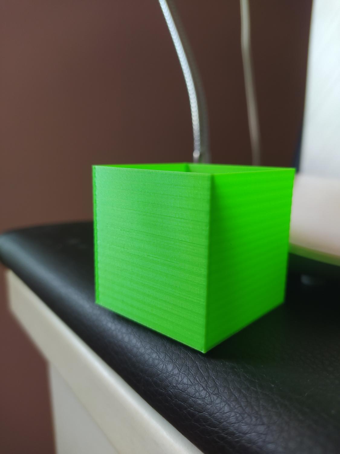

Mauro Mori Inviato 3 Aprile 2020 Autore Inviato 3 Aprile 2020 Ho provato a fare dei test con altezze diverse,anche con z offset diversi,ma anche schiacciando di più o meno il filamento il risultato non cambia...allego foto del cubo del thin wall test effettuato,si notano delle righe ripetute "ritmicamente" Cita
Basilietto Inviato 3 Aprile 2020 Inviato 3 Aprile 2020 1 minuto fa, Mauro Mori dice: Ho provato a fare dei test con altezze diverse,anche con z offset diversi,ma anche schiacciando di più o meno il filamento il risultato non cambia...allego foto del cubo del thin wall test effettuato,si notano delle righe ripetute "ritmicamente" A quanto hai (su cura) la percentuale di sovrapposizione rivestimento esterno? Cita
Mauro Mori Inviato 3 Aprile 2020 Autore Inviato 3 Aprile 2020 Non ho mai attivato quell'opzione🤔 Cita
marcottt Inviato 3 Aprile 2020 Inviato 3 Aprile 2020 Si la hai... Ma con quale valore? Inviato dal mio tablet utilizzando Tapatalk Cita
Basilietto Inviato 3 Aprile 2020 Inviato 3 Aprile 2020 57 minuti fa, Mauro Mori dice: Trovato ora,5% Prova ad aumentarlo ma di poco perchè molto sensibile come parametro e non superare la soglia del 50% Cita
