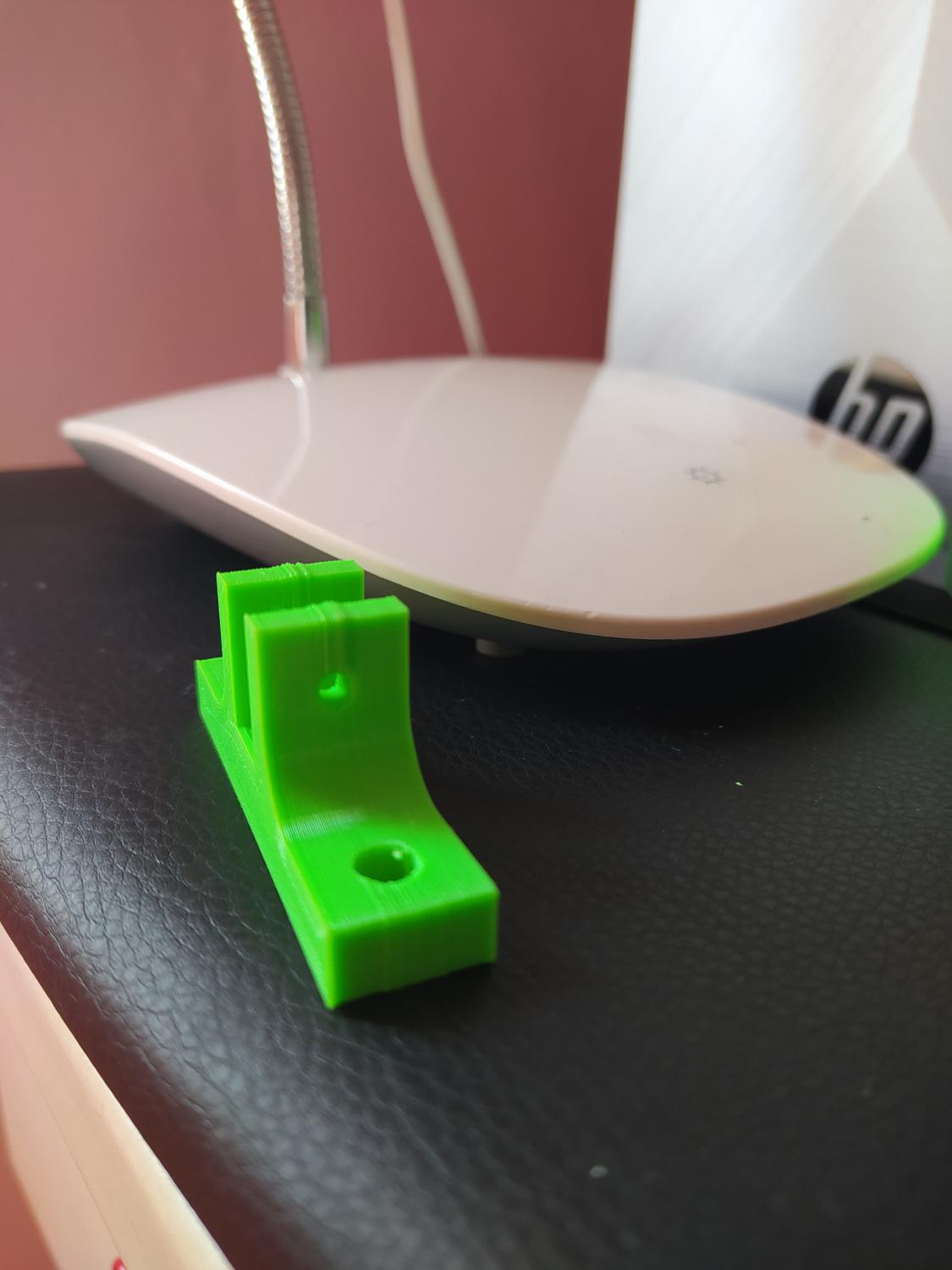

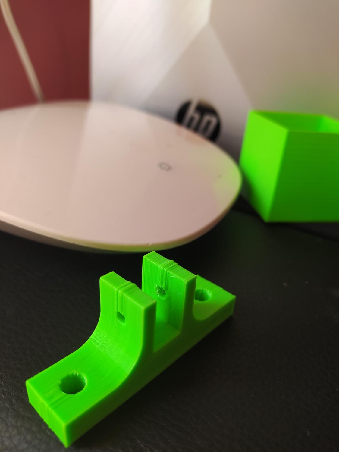

Basilietto Inviato 5 Aprile 2020 Inviato 5 Aprile 2020 2 ore fa, Mauro Mori dice: per adesso ho abbassato il jerk e farò dei test,prima ho stampato un tendicinghia(allego foto),si nota come nelle zone di piccoli movimenti ci sia un difetto rilevante,sembra quasi una sovraestrusione o un deposito eccessivo di materiale. Ho impostato 6.5 di retraction a 35 mm/s Hai provato a stampare con qualche altro slicer? Cita

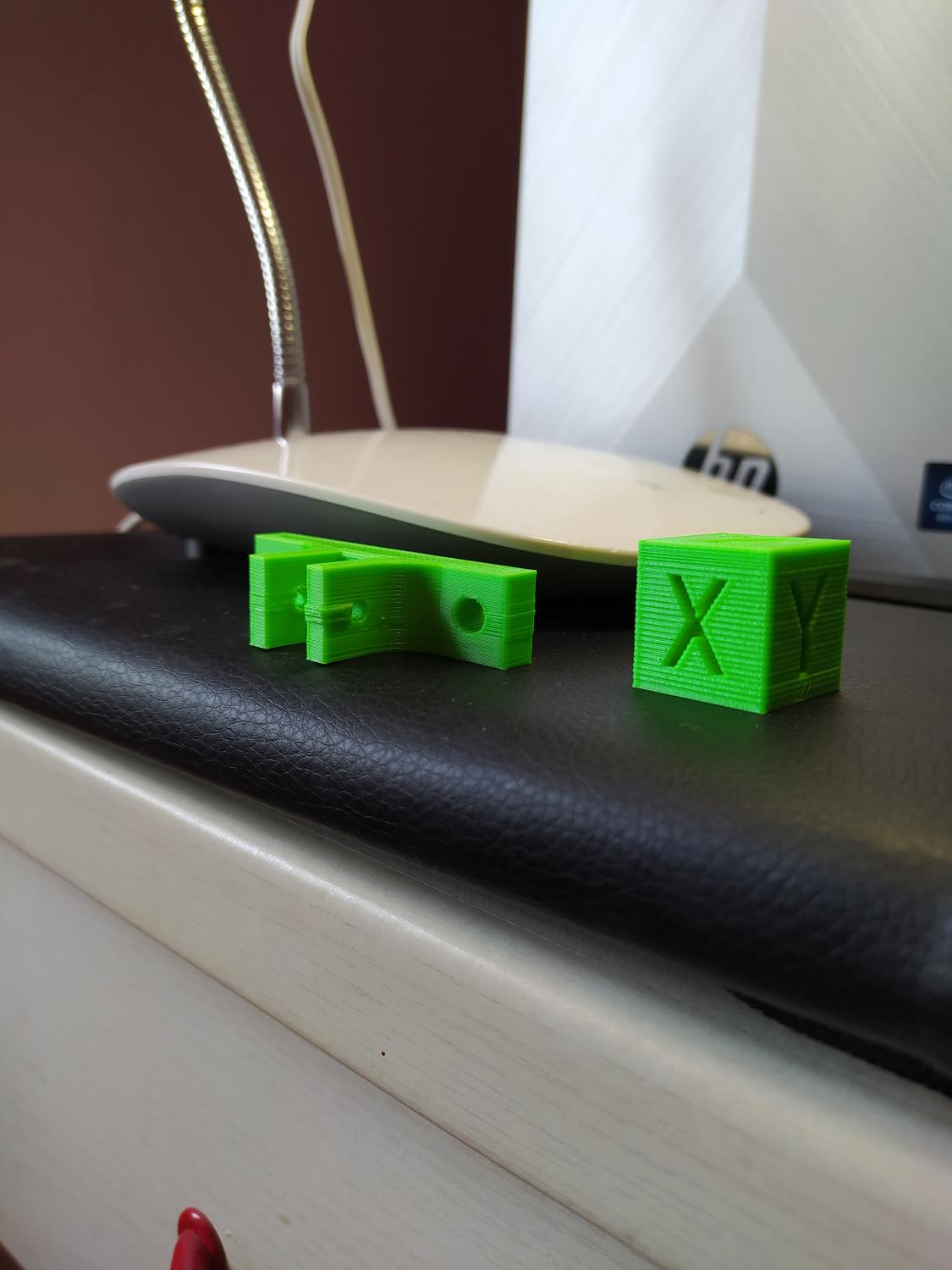

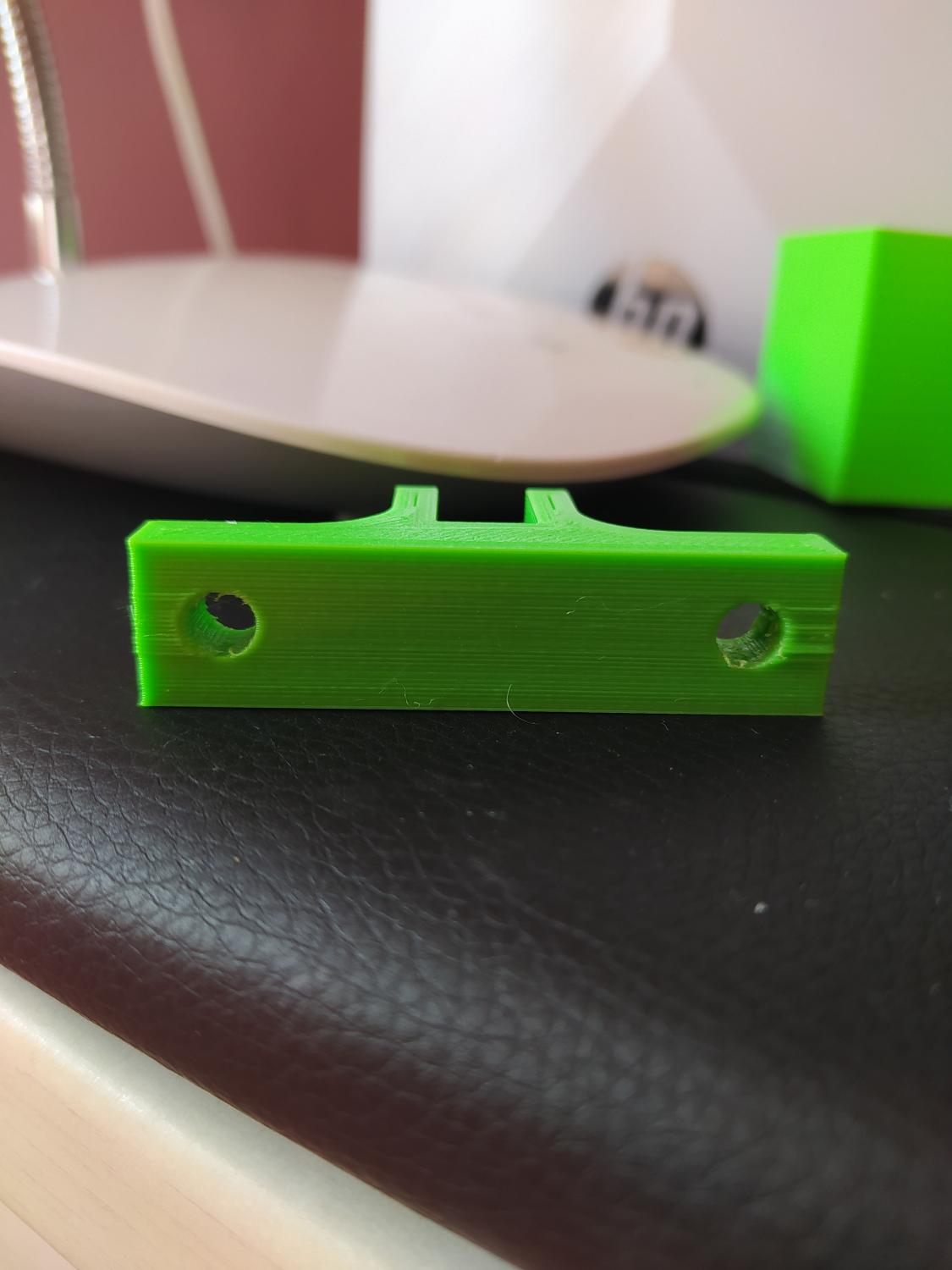

Mauro Mori Inviato 6 Aprile 2020 Autore Inviato 6 Aprile 2020 Ieri ho provato con cura 3.6 che ho usato per tanto trovandomi sempre bene,ma nelle parti piccole c'è sempre lo stesso problema che con il direct di prima non avevo,allego le foto di ieri...oggi controllo la vref dei motori z e provo anche altri slicer Cita

Mauro Mori Inviato 6 Aprile 2020 Autore Inviato 6 Aprile 2020 Ho controllato la vref ed era a posto,ho scaricato prusa slicer e sto facendo delle prove. Il cubo viene un po' meglio ma sempre con i layer sfalsati,appena riesco carico delle foto,non so davvero cosa pensare non si risolve. Se ci fosse un problema meccanico,elettrico o elettronico il problema dovrebbe vedersi sempre su qualsiasi oggetto,sbaglio?,invece compare solo in determinate circostanze. Cita
