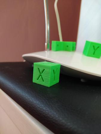

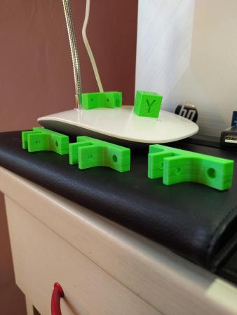

Mauro Mori Inviato 6 Aprile 2020 Autore Condividi Inviato 6 Aprile 2020 Nella foto dei tre supporti,quello riuiscito meglio è al centro,dopo aver smanettato con i parametri di prusaslicer(mi piace molto come slicer) tipo l'extrusion width,lo spessore pareti,le velocità e la temperatura,ventola ecc,e ho notato seguendo la stampa layer per layer che quando arriva nelle parti piccole il filamento cola,deborda e causa quei difetti,come se si abbassasse l'ugello.Si notano anche segni di rigonfiamento laterale dell'estruso(spero di avervi fatto capire). Per quanto riguarda il cubo,vedete voi🙄 2 minuti fa, Killrob dice: comunque le vibrazioni di X per risonanza non sono da scartare, che riempimento hai usato per quei pezzi? 60% e 4 pareti,mi servono robusti Ma possono ripetersi cosi ciclicamente sui layer? Ho notato su prusaslicer anche una velocita di deretrazione,sapete dirmi qualcosa al riguardo? se non si modifica è uguale a quella di retrazione Cita Link al commento Condividi su altri siti Altre opzioni di condivisione...
Killrob Inviato 6 Aprile 2020 Condividi Inviato 6 Aprile 2020 7 minuti fa, Mauro Mori dice: Nella foto dei tre supporti,quello riuiscito meglio è al centro,dopo aver smanettato con i parametri di prusaslicer(mi piace molto come slicer) tipo l'extrusion width,lo spessore pareti,le velocità e la temperatura,ventola ecc,e ho notato seguendo la stampa layer per layer che quando arriva nelle parti piccole il filamento cola,deborda e causa quei difetti,come se si abbassasse l'ugello.Si notano anche segni di rigonfiamento laterale dell'estruso(spero di avervi fatto capire). Per quanto riguarda il cubo,vedete voi🙄 60% e 4 pareti,mi servono robusti Ma possono ripetersi cosi ciclicamente sui layer? Ho notato su prusaslicer anche una velocita di deretrazione,sapete dirmi qualcosa al riguardo? se non si modifica è uguale a quella di retrazione già al 30-35% sono parecchio robusti i pezzi, al 60% per me sprechi solo materiale. E che tipo di riempimento è? puoi fare una foto all'anteprima di Cura con il riempimento in evidenza? Cita Link al commento Condividi su altri siti Altre opzioni di condivisione...
Basilietto Inviato 6 Aprile 2020 Condividi Inviato 6 Aprile 2020 10 minuti fa, Mauro Mori dice: Nella foto dei tre supporti,quello riuiscito meglio è al centro,dopo aver smanettato con i parametri di prusaslicer(mi piace molto come slicer) tipo l'extrusion width,lo spessore pareti,le velocità e la temperatura,ventola ecc,e ho notato seguendo la stampa layer per layer che quando arriva nelle parti piccole il filamento cola,deborda e causa quei difetti,come se si abbassasse l'ugello.Si notano anche segni di rigonfiamento laterale dell'estruso(spero di avervi fatto capire). Per quanto riguarda il cubo,vedete voi🙄 60% e 4 pareti,mi servono robusti Ma possono ripetersi cosi ciclicamente sui layer? Strano comportamento, però piuttosto che meccanica bisogna controllare bene, o meglio giocare coi parametri di stampa. Hai provato a sostituire l'ugello magari con un altro di diametro diverso oppure con lo stesso diminuire leggermente la larghezza della linea? Cita Link al commento Condividi su altri siti Altre opzioni di condivisione...
Mauro Mori Inviato 6 Aprile 2020 Autore Condividi Inviato 6 Aprile 2020 51 minuti fa, Killrob dice: già al 30-35% sono parecchio robusti i pezzi, al 60% per me sprechi solo materiale. E che tipo di riempimento è? puoi fare una foto all'anteprima di Cura con il riempimento in evidenza? Mah,al 30 mi si rompevano dopo un po',lo riempimento è griglia su cura e a stella con rpusa slicer. Nella foto sono trattati con prusa slicer,quindi stella. Non ho provato il cambio ugello,ho provato a cambiare la larghezza di linea e in quel caso notavo differenze,pero troppo poche per risultare efficaci,ad esempio linea 0.4 con width al 90%,provero a cambiare la dimensone ugello Cita Link al commento Condividi su altri siti Altre opzioni di condivisione...

Nimau Inviato 6 Aprile 2020 Condividi Inviato 6 Aprile 2020 47 minuti fa, Mauro Mori dice: Anet am8,due motori per gli assi z e vite senza fine Ok il tuo problema è una delle 2 viti senza fine, non gire perfettamente in asse. La mia prima stampante wasp il legno completamente da assemblare aveva lo stesso problema e dopo ripetute analisi posso assicurarti che il problema è proprio una delle 2 barre, per questo l'errore è ciclico, se misuri le creste sul tuo modelle vedrai che hanno lo stesso interasse del passo del filetto. 1 1 Cita Link al commento Condividi su altri siti Altre opzioni di condivisione...
Killrob Inviato 6 Aprile 2020 Condividi Inviato 6 Aprile 2020 45 minuti fa, Nimau dice: Ok il tuo problema è una delle 2 viti senza fine, non gire perfettamente in asse. La mia prima stampante wasp il legno completamente da assemblare aveva lo stesso problema e dopo ripetute analisi posso assicurarti che il problema è proprio una delle 2 barre, per questo l'errore è ciclico, se misuri le creste sul tuo modelle vedrai che hanno lo stesso interasse del passo del filetto. Ottima diagnosi, a questo non avevo proprio pensato, complimenti e grazie per la dritta 😉 Cita Link al commento Condividi su altri siti Altre opzioni di condivisione...
Mauro Mori Inviato 6 Aprile 2020 Autore Condividi Inviato 6 Aprile 2020 1 ora fa, Nimau dice: Ok il tuo problema è una delle 2 viti senza fine, non gire perfettamente in asse. La mia prima stampante wasp il legno completamente da assemblare aveva lo stesso problema e dopo ripetute analisi posso assicurarti che il problema è proprio una delle 2 barre, per questo l'errore è ciclico, se misuri le creste sul tuo modelle vedrai che hanno lo stesso interasse del passo del filetto. Ho misurato le creste e hai ragione,combacia alla perfezione! All'inizio dell'installazione dei nuovi componenti,avevo smontato tutto l'asse z,pensando proprio che il problema fosse li.Non ho smontato i supporti dei motori,i motori e gli accoppiatori,ergo l'errore dovrebbe risiedere li. Se posso vorrei chiederti,magari banalmente,come mai non in tutte le stampe si nota cosi tanto il problema? E' semplicemente una questione di grandezze del pezzo che possono amplificare o ridurre il problema? Allego le foto della mia stampante per chiederti,siccome lo avevo gia fatto ma evidentemente in maniera sbagliata, da dove devo controllare le misure per verificare dove è fuori asse la barra ed un modo empirico per verificare quale sia la colpevole o comunque un ulteriore aiuto. Grazie a tutti,forse ci siamo😎 Nella seconda foto si nota del nastro carta sulla barra dx;é solo un riferimento per l'installazione della stessa Cita Link al commento Condividi su altri siti Altre opzioni di condivisione...
Killrob Inviato 6 Aprile 2020 Condividi Inviato 6 Aprile 2020 5 minuti fa, Mauro Mori dice: Ho misurato le creste e hai ragione,combacia alla perfezione! All'inizio dell'installazione dei nuovi componenti,avevo smontato tutto l'asse z,pensando proprio che il problema fosse li.Non ho smontato i supporti dei motori,i motori e gli accoppiatori,ergo l'errore dovrebbe risiedere li. Se posso vorrei chiederti,magari banalmente,come mai non in tutte le stampe si nota cosi tanto il problema? E' semplicemente una questione di grandezze del pezzo che possono amplificare o ridurre il problema? Allego le foto della mia stampante per chiederti,siccome lo avevo gia fatto ma evidentemente in maniera sbagliata, da dove devo controllare le misure per verificare dove è fuori asse la barra ed un modo empirico per verificare quale sia la colpevole o comunque un ulteriore aiuto. Grazie a tutti,forse ci siamo😎 Nella seconda foto si nota del nastro carta sulla barra dx;é solo un riferimento per l'installazione della stessa per verificare i 2 assi Z ti doti di un calibro digitale e poi alzi da pannello l'asse Z, poi col calibro misuri le distanze dall'accoppiatore fino alla chiocciola per entrambi gli assi. Cita Link al commento Condividi su altri siti Altre opzioni di condivisione...
