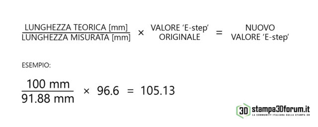

secondodan Inviato 3 Aprile 2020 Condividi Inviato 3 Aprile 2020 Buonasera a tutti. Sono proprietario di un anycubic i3 mega S senza upgrade di sorta. Sono abbastanza soddisfatto della qualità di stampa, ho stampato un cubo di calibrazione e le pareti sono piuttosto lisce e regolari e le stampe vengono abbastanza bene. Ho notato però che stampando pareti sottili mi trovo con un problema di delaminazione. Per intenderci, ho provato a stampare questa mascherina https://www.thingiverse.com/thing:4252262 ma gli strati verticali, sottili di per se stessi, non sono venuti ben aderenti. Leggendo qui sul forum e le guide ho provato innanzitutto a giocare con le temperature senza miglioramenti, ho calibrato con cura il piano e ripulito il nozzle fino a quando ho scoperto che una possibile causa sia una sottoestrusione motivata da poco filamento estruso. Ho eseguito una decina di prove di estrusione di 100 mm di filo e ho ottenuto mediamente, al netto di errori di misurazione, 93 mm estrusi. Non so se sia davvero questa la causa della delaminazione ma di sicuro mi piacerebbe correggere l'errore e qui mi impappino: sul pc non ho la porta seriale e quindi la guida trovata qui per Repetier Host non potrei applicarla. Ho pensato di editare il firmware (ho messo su l'ultimo ufficiale scaricato dal sito Anycubic) ma non conosco la procedura corretta. Dovrei forse procurarmi l'Arduino IDE come ho letto in giro? Vi ringrazio per l'attenzione e attendo consigli da voi più esperti 🙂 Cita Link al commento Condividi su altri siti Altre opzioni di condivisione...

secondodan Inviato 3 Aprile 2020 Autore Condividi Inviato 3 Aprile 2020 Fonzy, innanzitutto grazie mille per la gentile risposta. Approfitto della tua disponibilità per chiederti un ulteriore aiutino: come ricavo i valori corretti? Io non conosco il valore "E-step" originale Cita Link al commento Condividi su altri siti Altre opzioni di condivisione...
Killrob Inviato 3 Aprile 2020 Condividi Inviato 3 Aprile 2020 4 minuti fa, secondodan dice: Fonzy, innanzitutto grazie mille per la gentile risposta. Approfitto della tua disponibilità per chiederti un ulteriore aiutino: come ricavo i valori corretti? Io non conosco il valore "E-step" originale e non riesci tramite pannello lcd in configurazione ad andare a vedere i parametri? altrimenti con repetier dai M503 e ti dovrebbe dare gli step/mm per ogni asse Cita Link al commento Condividi su altri siti Altre opzioni di condivisione...
secondodan Inviato 4 Aprile 2020 Autore Condividi Inviato 4 Aprile 2020 Voglio ringraziare Fonzy e Killrob per l'aiuto che mi hanno dato, ho scaricato Repetier Host, ho smanettato un po' e alla fine sono riuscito a risolvere. Unico appunto rispetto a quanto scritto da Fonzy è che ho potuto tranquillamente scrivere in eprom il nuovo valore da Repetier Host. Grazie ancora a entrambi 🙂 1 Cita Link al commento Condividi su altri siti Altre opzioni di condivisione...
MTTNTN Inviato 26 Novembre 2020 Condividi Inviato 26 Novembre 2020 Il 4/4/2020 at 19:57, secondodan dice: Voglio ringraziare Fonzy e Killrob per l'aiuto che mi hanno dato, ho scaricato Repetier Host, ho smanettato un po' e alla fine sono riuscito a risolvere. Unico appunto rispetto a quanto scritto da Fonzy è che ho potuto tranquillamente scrivere in eprom il nuovo valore da Repetier Host. Grazie ancora a entrambi 🙂 Ciao secondodan, dal momento che mi sto confrontando con il tuo stesso problema, mi rivolgo direttamente a te nella speranza che tu mi possa aiutare. Ho utilizzato RepetierHost per ottenere il valore Estep di default a partire dal quale (applicando la formula da te postata precedentemente) ho ottenuto il valore Estep corretto. A questo punto, come memorizzo in eeprom il nuovo valore? Una volta memorizzato in eeprom il nuovo valore Estep, posso utilizzare anche altri slicer (es. Cura) avendo la certezza che il nuovo valore Estep sia rispettato? Grazie Cita Link al commento Condividi su altri siti Altre opzioni di condivisione...
Killrob Inviato 26 Novembre 2020 Condividi Inviato 26 Novembre 2020 1 ora fa, MTTNTN dice: Ciao secondodan, dal momento che mi sto confrontando con il tuo stesso problema, mi rivolgo direttamente a te nella speranza che tu mi possa aiutare. Ho utilizzato RepetierHost per ottenere il valore Estep di default a partire dal quale (applicando la formula da te postata precedentemente) ho ottenuto il valore Estep corretto. A questo punto, come memorizzo in eeprom il nuovo valore? Una volta memorizzato in eeprom il nuovo valore Estep, posso utilizzare anche altri slicer (es. Cura) avendo la certezza che il nuovo valore Estep sia rispettato? Grazie se il tuo firmaware lo consente da repetier dai il comando M500 per salvare in eeprom, da quel momento in poi puoi usare qualsiasi slicer tu gradisci ed il valore verrà rispettato. Cita Link al commento Condividi su altri siti Altre opzioni di condivisione...
