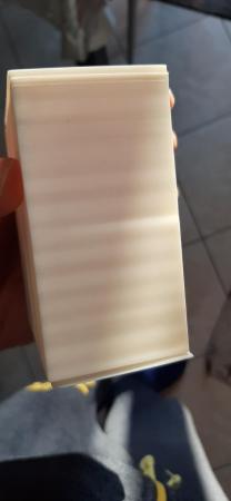

Startak76 Inviato 3 Aprile 2020 Inviato 3 Aprile 2020 Buongiorno a tutti, Quando vado a stampare un pezzo abbastamza grande con superfici estese, la superficie a intervalli regolari di 5mm circa, presenta delle leggere gobbe trasversali (foto allegata). Non capisco da cosa possano dipendere. Non so dove mettere le mani nei parametri chitubox. Qualcuno mi saprebbe cortesemente indicare una guida per modificarne i parametri? Grazie. Cita
FoNzY Inviato 3 Aprile 2020 Inviato 3 Aprile 2020 9 minuti fa, Startak76 dice: Buongiorno a tutti, Quando vado a stampare un pezzo abbastamza grande con superfici estese, la superficie a intervalli regolari di 5mm circa, presenta delle leggere gobbe trasversali (foto allegata). Non capisco da cosa possano dipendere. Non so dove mettere le mani nei parametri chitubox. Qualcuno mi saprebbe cortesemente indicare una guida per modificarne i parametri? Grazie. è una cosa normale, le stampanti SLA faticano con questo tipo di superfici regolari, comunque come è fatto questo oggetto? Cita
Killrob Inviato 3 Aprile 2020 Inviato 3 Aprile 2020 e presumo che la parte con le gobbe sia stampata in verticale... Cita
Startak76 Inviato 3 Aprile 2020 Autore Inviato 3 Aprile 2020 1 ora fa, Killrob dice: e presumo che la parte con le gobbe sia stampata in verticale... esattamente... soluzioni? Cita
invernomuto Inviato 3 Aprile 2020 Inviato 3 Aprile 2020 2 ore fa, FoNzY dice: è una cosa normale, le stampanti SLA faticano con questo tipo di superfici regolari, comunque come è fatto questo oggetto? ??? Elabora per favore: perché faticano? Cita
FoNzY Inviato 3 Aprile 2020 Inviato 3 Aprile 2020 23 minuti fa, invernomuto dice: Elabora per favore: perché faticano? va detto che dipende dal tipo di resina, se prendi resine moooolto costose il problema scompare ma parlando di stampa hobbystica( e non solo), le resine che sono molto liquide (tipo acqua) su superfici lisce, piatte e uniformi presentano questo problema. credo che il problema sia dato da una sorta di effetto ventosa con il layer precedente o da l'inevitabile vibrazione dell'asse Z 1 Cita
Startak76 Inviato 3 Aprile 2020 Autore Inviato 3 Aprile 2020 2 ore fa, FoNzY dice: va detto che dipende dal tipo di resina, se prendi resine moooolto costose il problema scompare ma parlando di stampa hobbystica( e non solo), le resine che sono molto liquide (tipo acqua) su superfici lisce, piatte e uniformi presentano questo problema. credo che il problema sia dato da una sorta di effetto ventosa con il layer precedente o da l'inevitabile vibrazione dell'asse Z Se è come dici, se facessi "asciugare" di più i singoli layer aumentando il tempo di esposizione non eviterei l'effetto ventosa? Cita
FoNzY Inviato 3 Aprile 2020 Inviato 3 Aprile 2020 1 ora fa, Startak76 dice: Se è come dici, se facessi "asciugare" di più i singoli layer aumentando il tempo di esposizione non eviterei l'effetto ventosa? io ho provato e riprovato ma senza successo, se non voglio le righe cambio resina Cita
Tomto Inviato 4 Aprile 2020 Inviato 4 Aprile 2020 Secondo me il problema è di natura meccanica. Sembra z Wobble. L' intervallo è troppo regolare. ...dovresti far salire e scendere l' asse z per i 165 mm di corsa e vedere il comportamento della barra t8 oppure se il pattino a ricircolo di sfere ha un po' troppo gioco. L' effetto ventosa lo togli solo se alla base del modello metti dei fori "di sfiato "per togliere il sottovuoto. Questo andrebbe fatto sempre con modelli non pieni Con stampanti come la mars o anycubic le resine che puoi utilizzare sono solo quelle "rapide" ...elegoo anycubic ecc ,quelle specifiche per le msla insomma (n. b non le dayligth) Quale resina stai usando? 4 ore fa, FoNzY dice: Credo che il problema sia dato da....... o da l'inevitabile vibrazione dell'asse Z Credo sia più probabile questa ipotesi.. Cita
