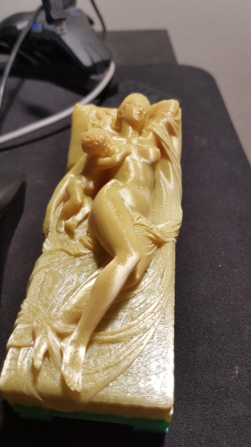

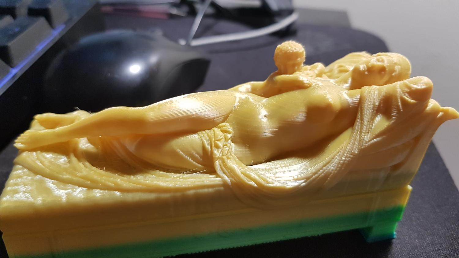

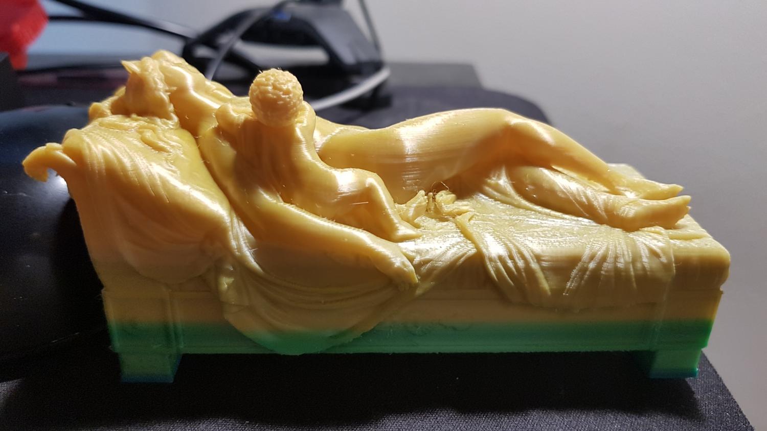

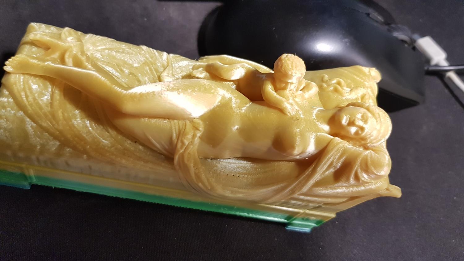

Dopo vari aggiustamenti delle cinghie 1 calendario di santi nominati più volte sono felice di presentarvi Juno with the Infant Hercules grazie al national museum
20200404_153848.thumb.jpg.54a3decf714fd758638c658c9ebdbfa8.jpg20200404_153905.thumb.jpg.b2766c9c2586377ad77218b0bade43aa.jpg 20200404_153839.thumb.jpg.fa78570afbd098ba33b4ffa50c2b9d09.jpg20200404_154036.thumb.jpg.ea7d160be3052b5691c8196ea1a82a7b.jpg20200404_154019.thumb.jpg.98e159988ace0618dac858f0ecf3b967.jpg
purtroppo il mio S7 non fa delle foto meravigliose e la luce fa casino ma si notato lo stesso i dettagli, dal vivo è stupenda
layer 0.15
nozzle da 0.4
speed 40mm/s riduzione di simplify  contorno e riempimento solido al 50%
jerk 10mm/s^3 (da firmware)
accelerazione 500 mm/s^2 (da firmware)
infill 15%
