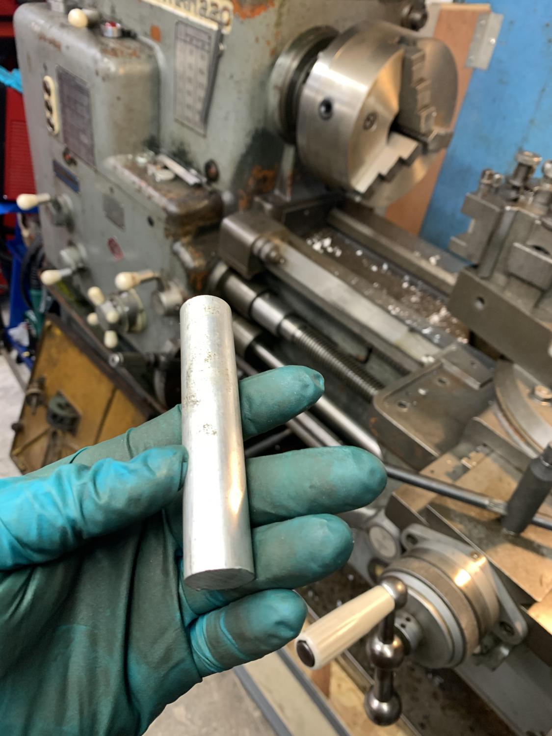

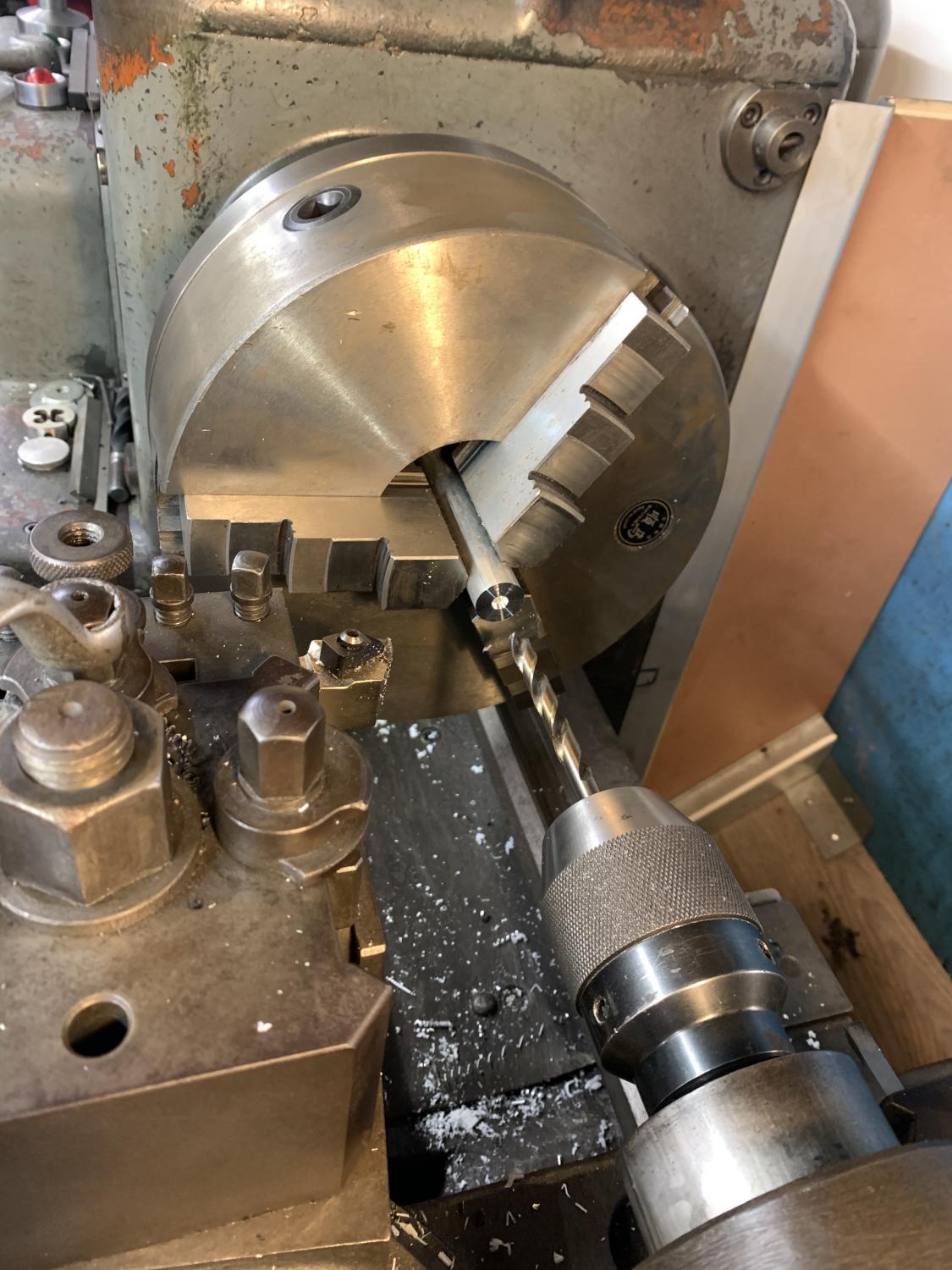

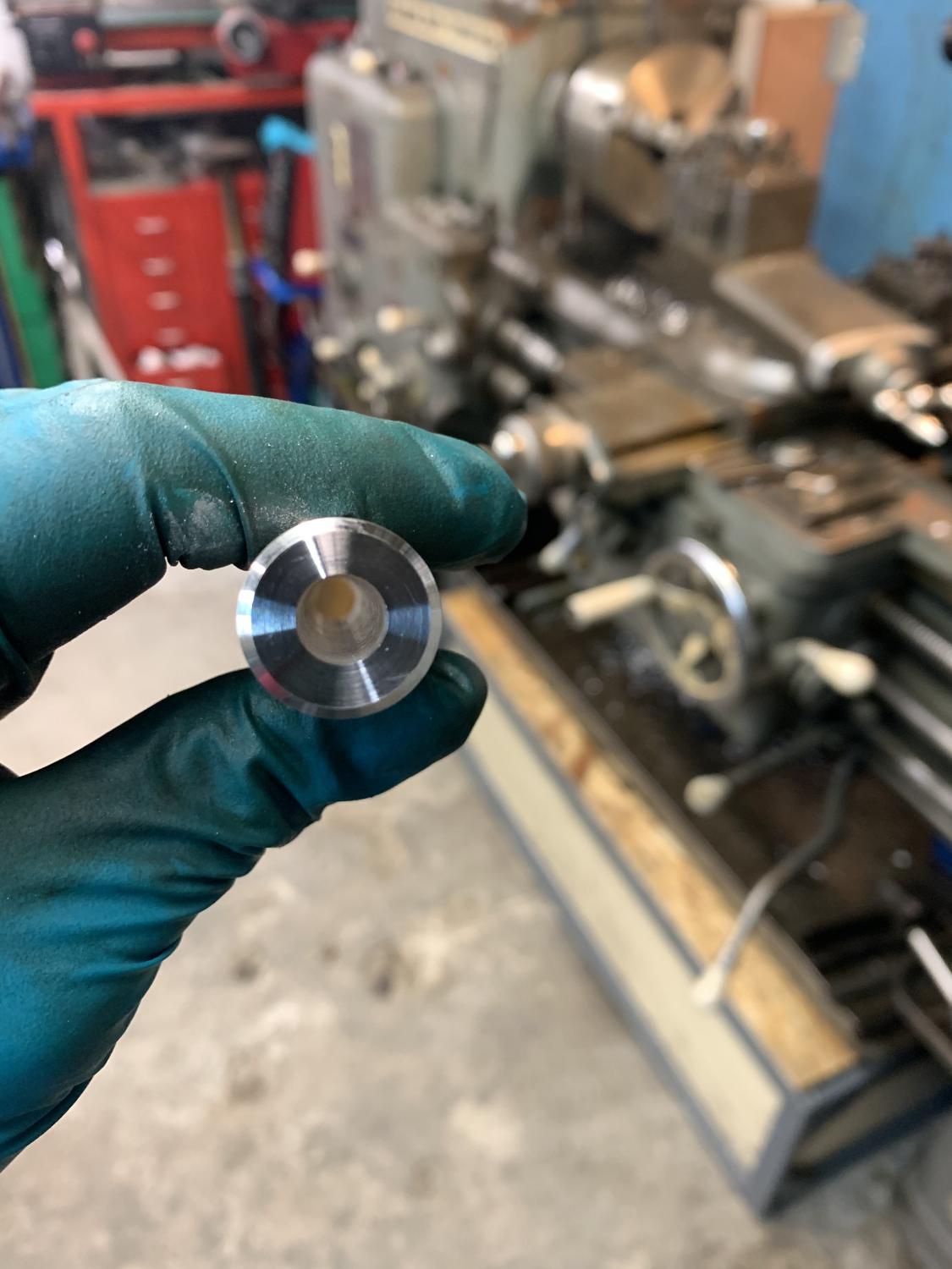

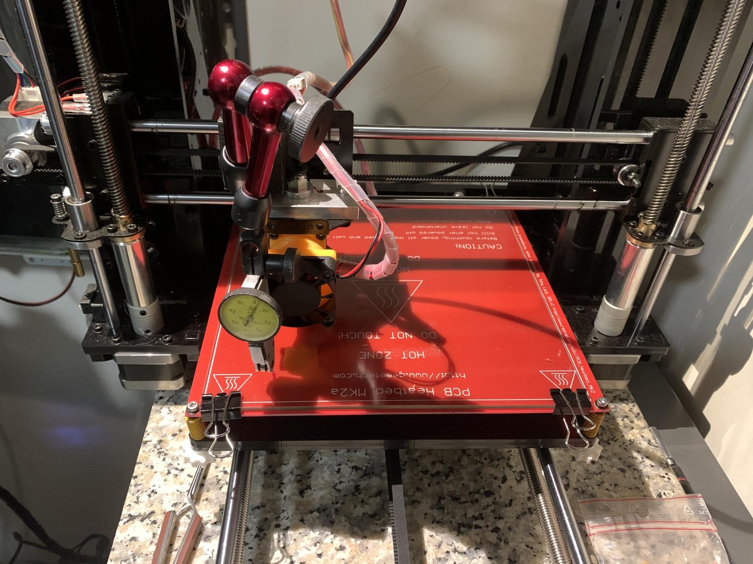

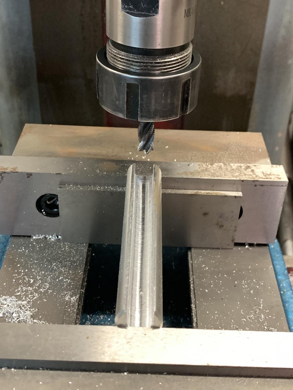

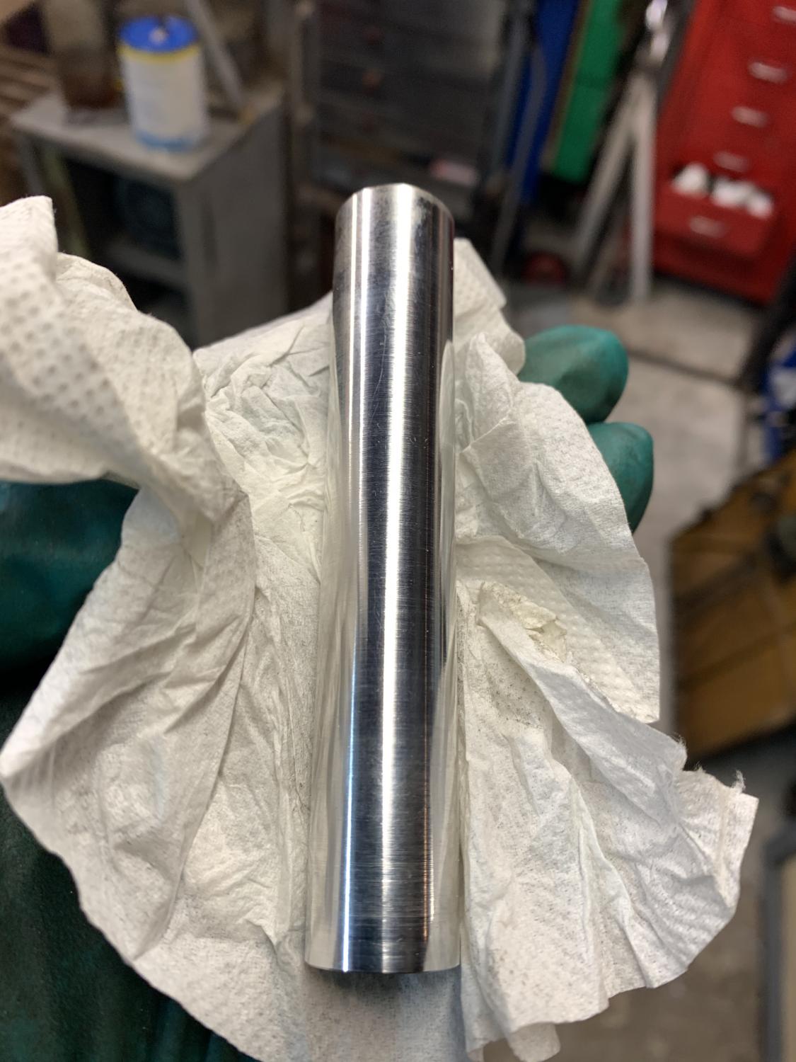

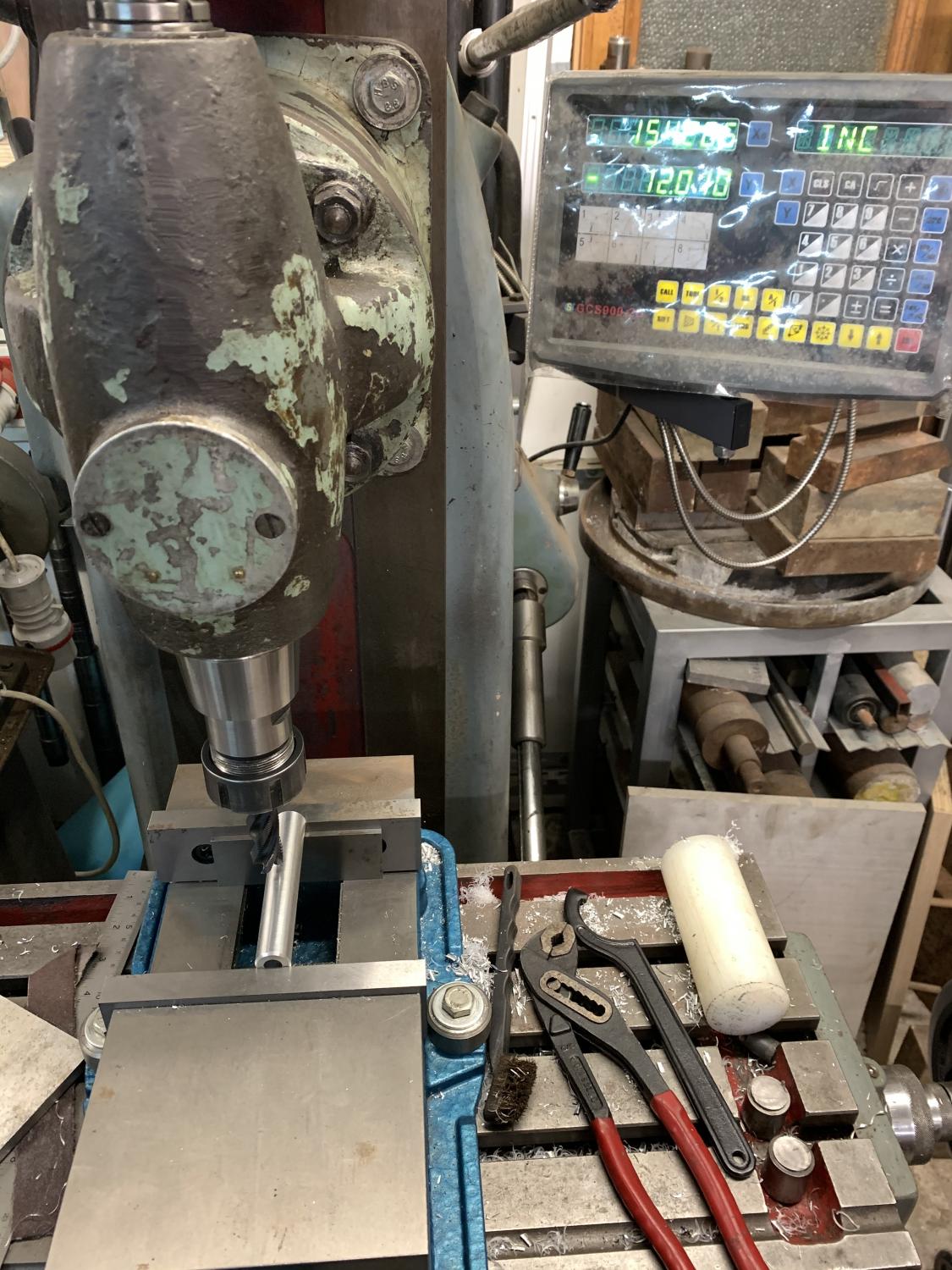

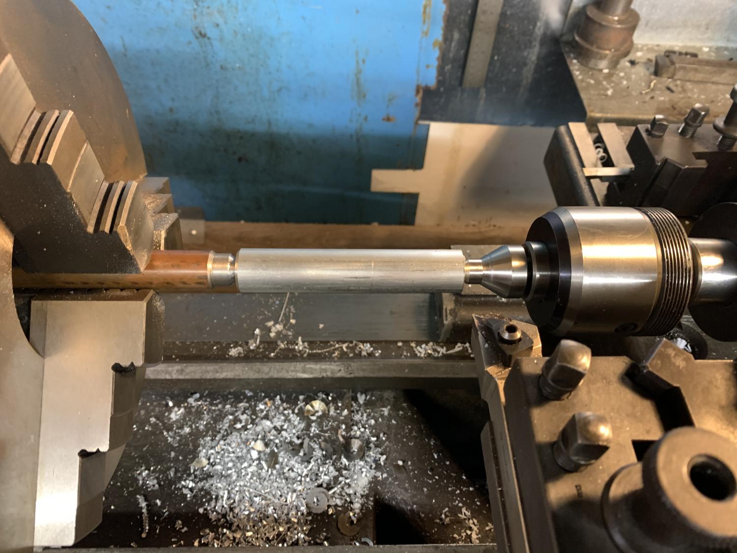

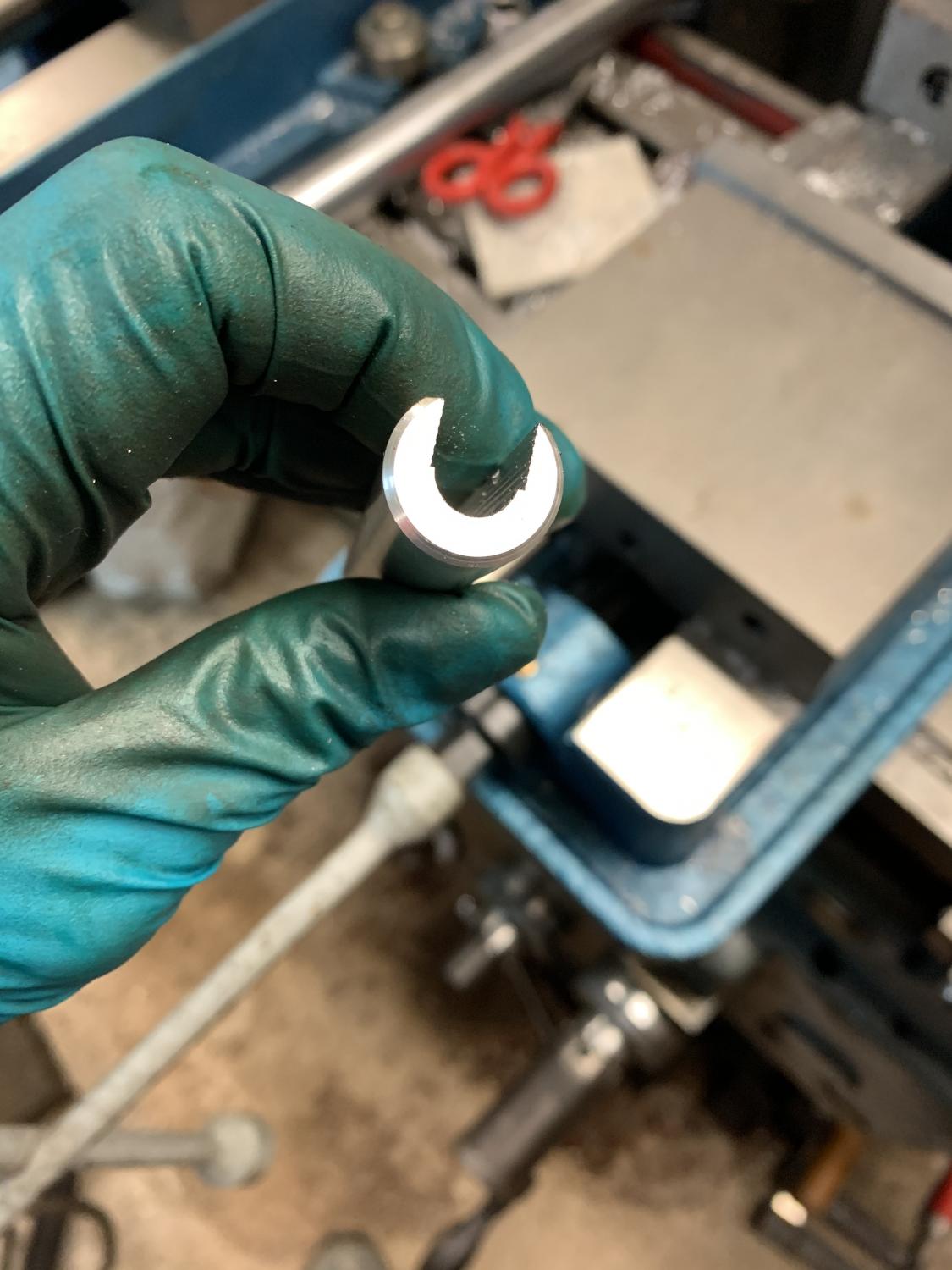

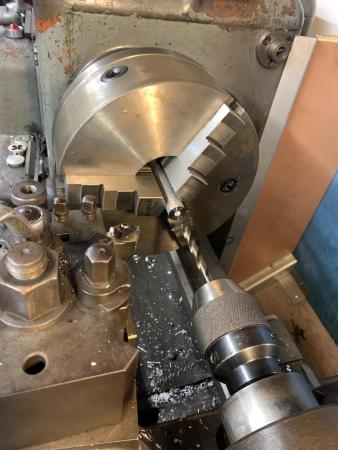

luk2k2 Inviato 5 Aprile 2020 Condividi Inviato 5 Aprile 2020 Salve a tutti per deformazionei professionale, quando eseguo una regolazione meccanica mi piace avere una metodica ripetibile anche per velocizzare il ripristino delle regolazioni. uno dei crucci piu' grandi che mi ha dato la stampante in quesitone è stata la regolazione del piano di stampa, anche usando uno strumento di misura di fatto, ad ogni verifica risultava sempre qualcosa di spostato, la cosa è quasi completamente imputabile al fatto che la z si muova grazie a 2 motori non collegati meccanicamente per cui se qualcuno perde un passo l'asse si inclina di conseguenza, per lo stesso motivo, di fatto non esiste un modo easy per trovare il dritto dell'asse se non regolarsi magari con la parte superioe della struttura o il piano sotto quello termico che dovrebbe essere idealmente dritto... ho quindi ideato un barbatrucco per un ripristino veloce della regolazione, non è il metodo idealmente piu' corretto, ma è quello piu' pratico e sufficiente dal mio punto di vista ho quindi creato due spessori da metter fra le i giunti del motore e le madreviti, mandando in battuta il ponte con i motori sbloccati (girando a mano le viti) poi si alza il ponte con i comandi della macchina e si fa la home, dopo si regola il piano di conseguenza. di fatto, anche se non è tutto dritto, il piano sara' sempre regolato bene se prima di iniziare a stampare si ripete l'operazione di "azzeramento". vi faccio vedere come ho fatto i registri, si possono fare in qualsiasi modo, non importa nemmeno la misura, basta che siano pari non mi dite le parolacce per gli strumenti che ho usato, era anche una scusa per andare un po' in garage... 😁 4 Cita Link al commento Condividi su altri siti Altre opzioni di condivisione...

jagger75 Inviato 5 Aprile 2020 Condividi Inviato 5 Aprile 2020 be diciamo che complimentoni per l attrezzature e per il lavoro certosino per il fatto che sia un barbatrucco diciamo che sei un po in ritardo pero bel lavoro veramente complimenti https://www.thingiverse.com/thing:2679745 https://www.thingiverse.com/thing:3383029 https://www.thingiverse.com/thing:1274565 https://www.thingiverse.com/thing:2818534 https://www.thingiverse.com/thing:2017208 https://www.thingiverse.com/thing:2830785 https://www.thingiverse.com/thing:3180633 https://www.thingiverse.com/thing:2538326 e mi fermo qui ma ce ne sono di ogni forma e colore 🙂 certo fa piu bella figura il tuo sono sincero 😉 e cmq ci credo che il tuo asse z cala da una parte hai un bel peso di roba in piu sul gruppo estrusore che gia di suo pesa 🙂 Cita Link al commento Condividi su altri siti Altre opzioni di condivisione...

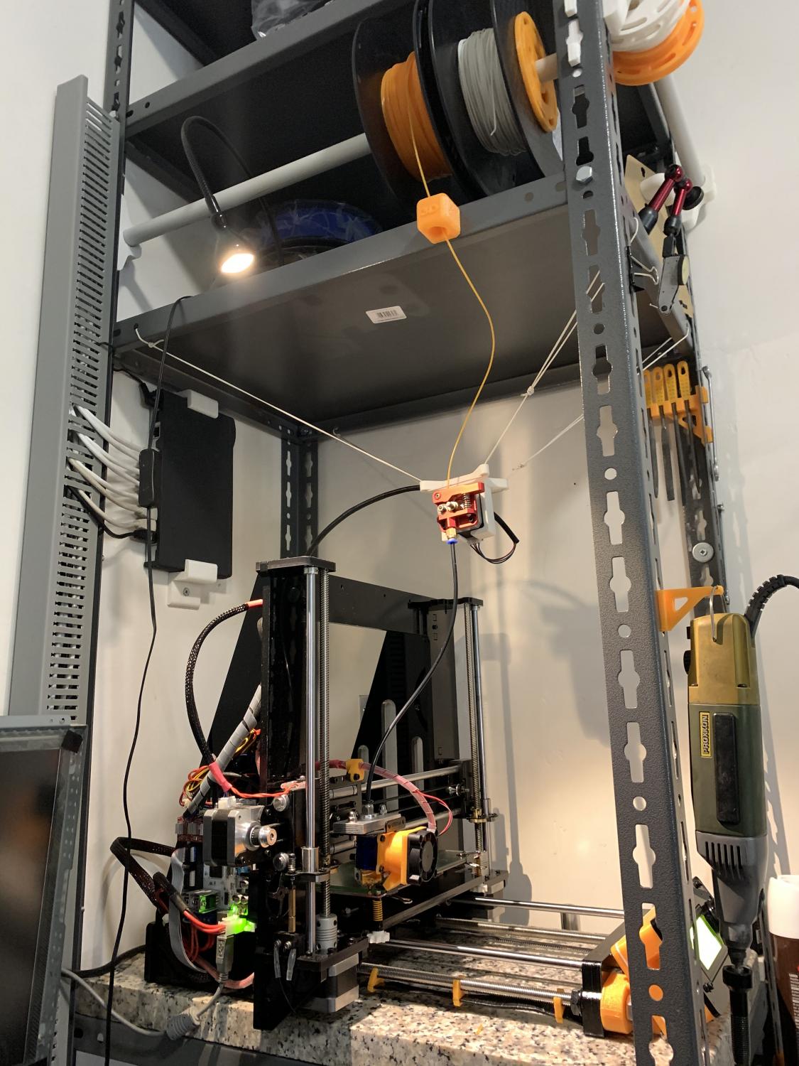

luk2k2 Inviato 5 Aprile 2020 Autore Condividi Inviato 5 Aprile 2020 grazie a tutti, si il mio garage è anche il mio posto di perdizione 🤣 si è riempito nel tempo in base alla disponibilita' dei pochi soldi che mi avanzavano e delle occasioni che ho trovato in giro e di un largo impiego di versioni low cost cinesissime (prima del covid ovviamente 😅) cmq ancora una volta pago lo scotto di aver reinventato l'acqua calda! ho il brutto vizio di non cercar prima ma di provar a risolvere da me i problemi che mi si pongono, la cosa confortante è che almeno ho la controprova di non esser ancora del tutto scemo visto che poi sono arrivato alla stessa conclusione 😋 per il peso extra, ovviamente è solo in fase di "calibrazione", anzi per andar piu' veloce e levare peso sulla z son passato dal direct al bowden e anche li mi sono inventato l'acqua calda trovando una soluzione fantasiosa a quello che poi ho scoperto chiamarsi "fly extruder" luk ps, posso pero' dire con un minimo di malizia che la piccola differenza fra i miei spessori e quelli stampati, è che i miei hanno uno scarto di meno di 1 centesimo l'uno dall'altro, ovviamente la cosa in questo campo è assolutamente irrilevante ma io ho i miei bravi problemi mentali da tenere a bada 🤣 1 1 Cita Link al commento Condividi su altri siti Altre opzioni di condivisione...
