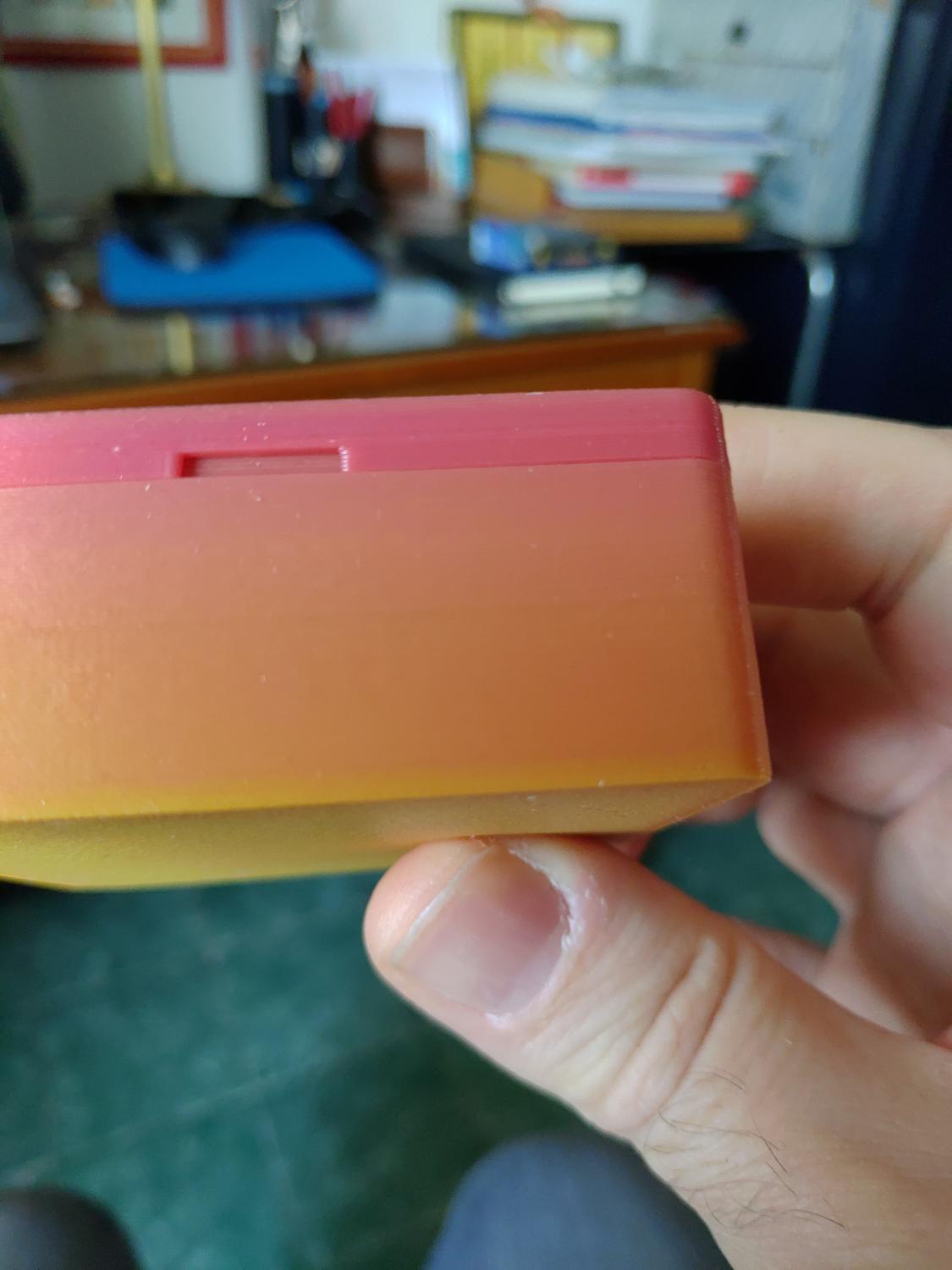

16 ore fa, marcottt dice:
La calibrazione della delta è un po' diversa devi calibrare 3 assi.... Quell errore non è terrible, puoi fare una calibrazione su quella dimensione (su thingverse ho postato da poco un oggetto per calibrare 80mm ma con altre dimensioni avrai più o meno sempre qualche decimo qui o là.
Se vuoi provare :
Delta Kossel printer calibration test found on #Thingiverse https://www.thingiverse.com/thing:4242725
Potresti linkare le procedure di cui parli? qualcosa di semplice magari?
  • Risposte 13
di semplici non credo esistano, una non troppo complessa la trovi nel link del progetto thingverse, in riferimento all'autore di cui io ho fatto remix. Io ho seguito quella e non ho neanche tarato le singole torri....
altre procedure non le so... avevo visto qualcosa ma sono complesse....

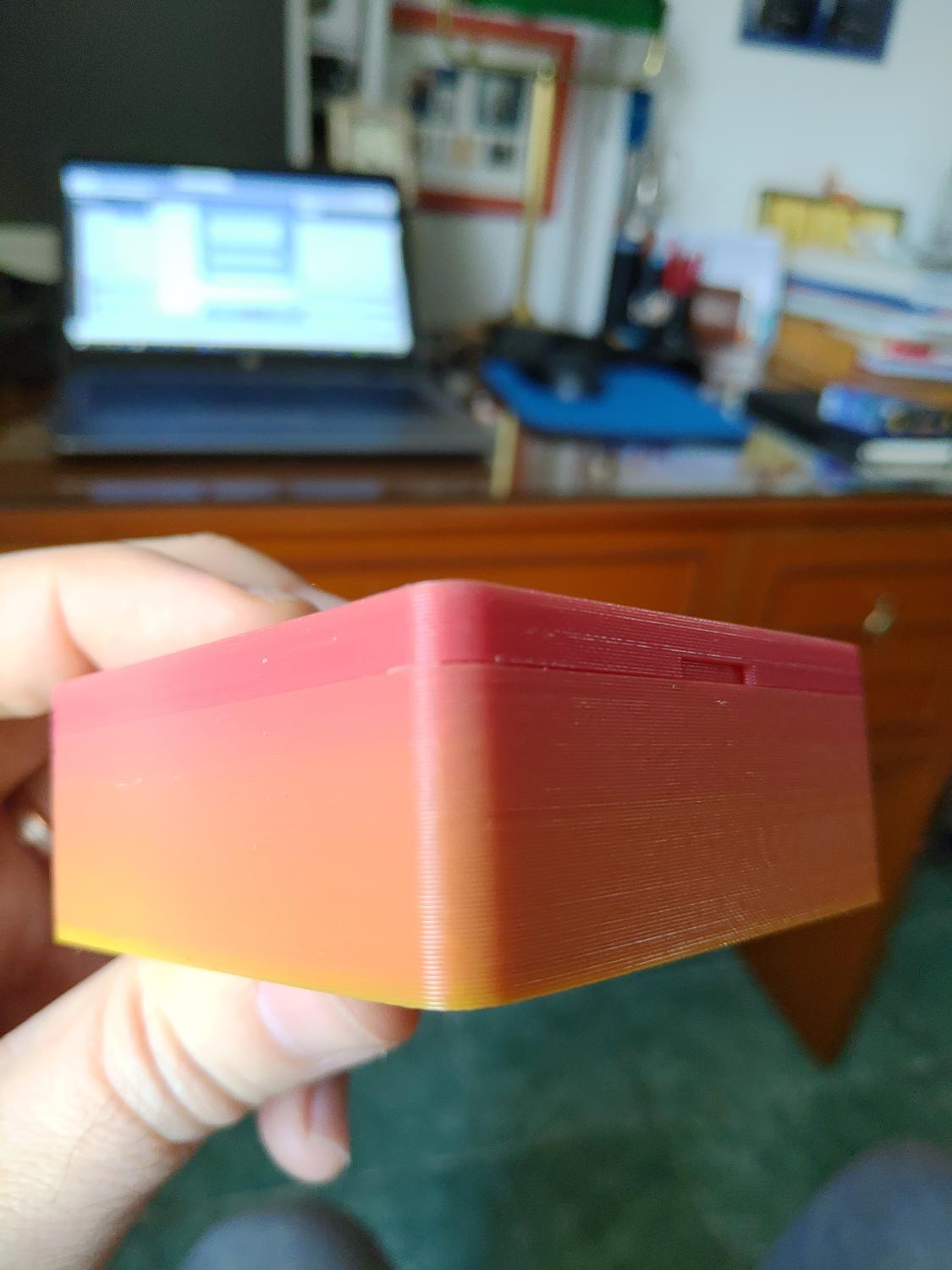

1 ora fa, marcottt dice:
"se sei incerto.... gas aperto!!!" 🙂 ...  non eè che il cubo ha qualche bordo un pò più largo ? un po' di piede di elefante o simili ?
mmm direi di no...
