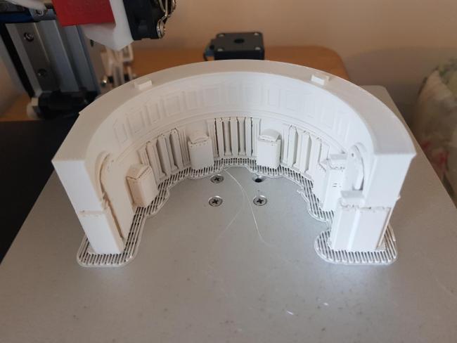

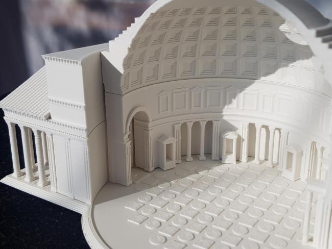

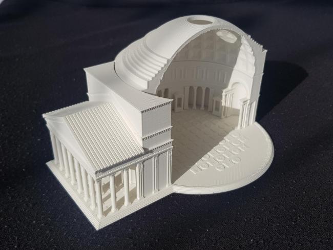

bradipao Inviato 6 Aprile 2020 Condividi Inviato 6 Aprile 2020 Dopo Palazzo Vecchio ho azzardato modellazione e stampa del Pantheon in spaccato, perchè la cupola a cassettoni è probabilmente l'apice dell'architettura del genere umano e non potevo non cogliere l'occasione di riprodurla. Sono 6 pezzi in scala 1:1000, ma meglio stamparli 2x (raddoppiare le dimensioni) per avere dettagli decenti. https://www.thingiverse.com/thing:4264901 9 Cita Link al commento Condividi su altri siti Altre opzioni di condivisione...

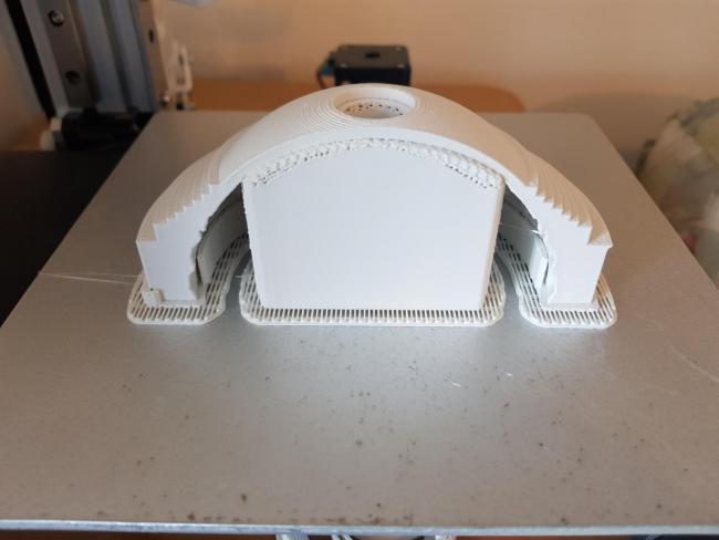

invernomuto Inviato 6 Aprile 2020 Condividi Inviato 6 Aprile 2020 Bellissima stampa. Come hai gestito i supporti per archi e cupole? Cita Link al commento Condividi su altri siti Altre opzioni di condivisione...

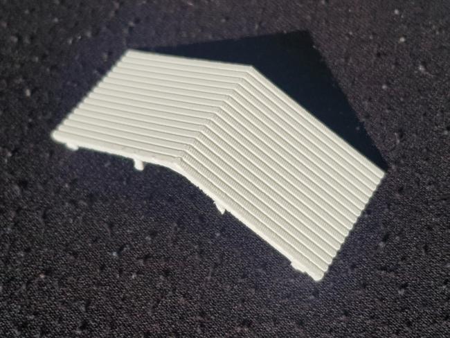

bradipao Inviato 6 Aprile 2020 Autore Condividi Inviato 6 Aprile 2020 25 minuti fa, invernomuto dice: Bellissima stampa. Come hai gestito i supporti per archi e cupole? Premessa: metà del tempo di modellazione (in tutto sei o sette fine settimana) l'ho speso a dimensionare i dettagli per renderli stampabili e a minimizzare i supporti o renderli facilmente removibili. Questo voleva dire modellare, generare STL vedere risultati di slicing e supporti, quindi tornare alla modellazione per i fix. Riguardo i supporti, prima di tutto ho adottato il più possibile inclinazioni verticali maggiori di 45°. Per esempio, se vedi il dettaglio delle colonne, il capitello sopra e sotto è un prisma, che rende il tutto stampabile senza supporti. Poi ci sono le travi dentellate tutto intorno alla struttura, i cui dentini hanno inclinazione a 45 anche loro (nella stampa comunque non si vedono). Poi ci sono alcuni dettagli nascosto: se vedi il modello del tamburo, i tre grandi rientri con colonne e le quattro nicchie sporgenti hanno un tetto a capanna, così da eliminare gran parte del supporto (rimane solo per le travi tra le colonne, ma si toglie bene). Infine rimangono, come giustamente hai fatto notare, gli archi, la cupola e altri piccoli punti. Per quelli il supporto è d'obbligo, ti allego la foto della cupola e del tamburo sul piatto. Infine c'è il caso del tetto a spiovente, che potevo stampare quasi senza supporti, ma ho preferito farlo orizzontale perchè le righe della stampa mi hanno aiutato a riprodurre l'effetto tegola. 1 2 Cita Link al commento Condividi su altri siti Altre opzioni di condivisione...
