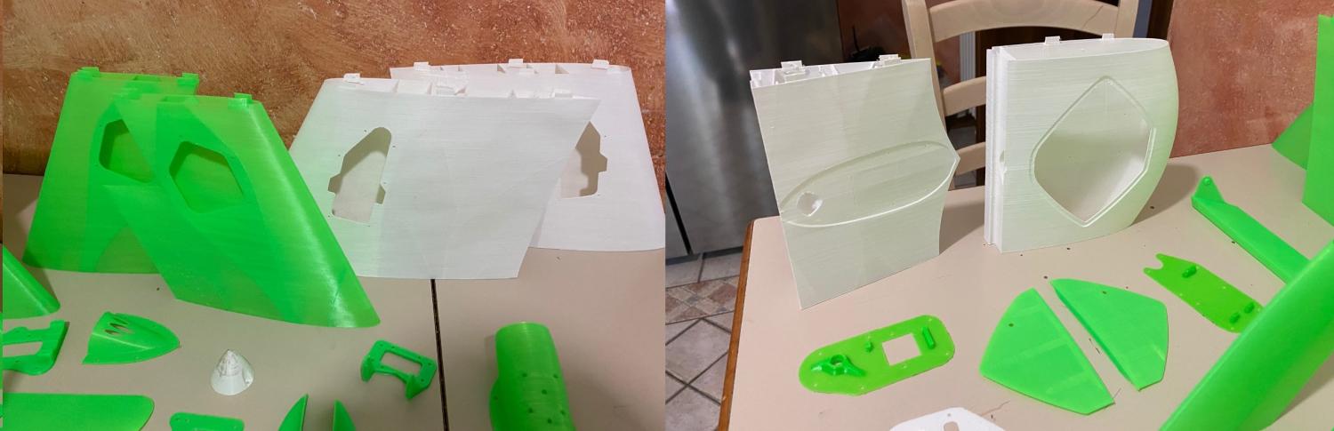

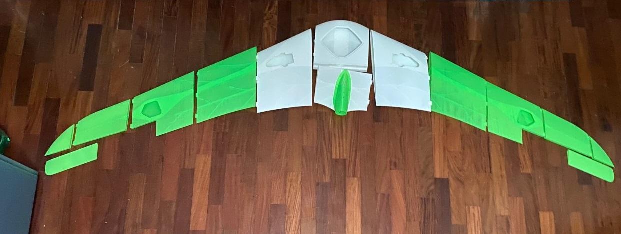

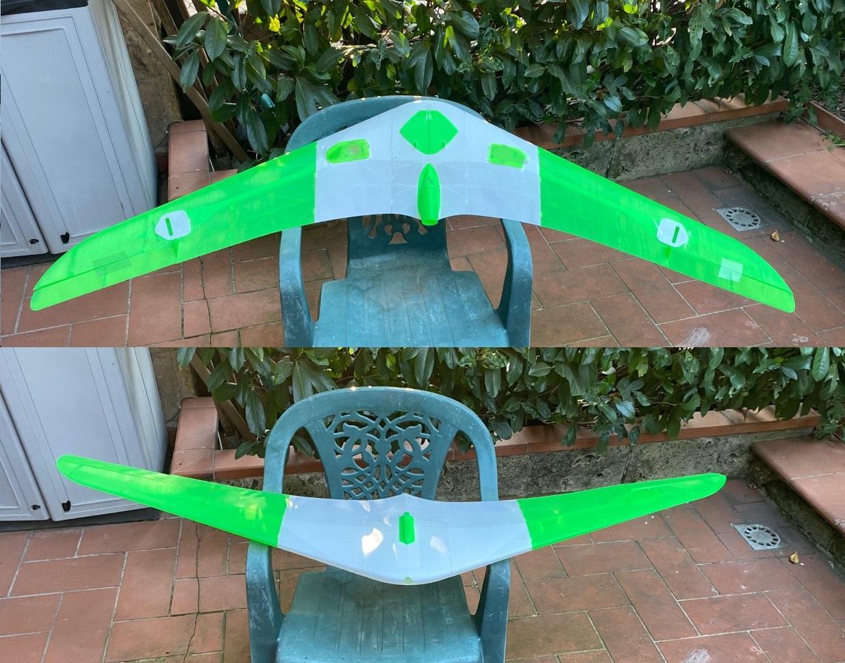

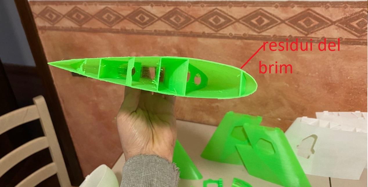

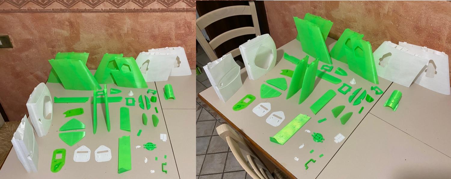

era un po' che non stampavo in fdm ed ho deciso di sperimentare il "vase mode" .
la quasi totalita' dell'aereo è un singolo perimetro, pesa circa 450gr ed ha richiesto 100 ore di stampa
realizzato per il 98% in  pla (in petg solo 4 pezzi che saranno a contatto con l'elettronica)
in bianco è PLA filoalfa che ha richiesto una ritrazione di 7.5mm*75mm\s mentre il PLa verde è sunlu ed è stato stampato con un piu' "normale" valore di 5mm in ritrazione
temperature 220\240

33 minuti fa, Shini3D dice:
wow figo! lo hai progettato/disegnato tu?
no, è un modello di eclipson-airplane e devo dire che è fatto benissimo e curato in ogni minimo dettaglio dal punto di vista costruttivo mentre lascia un po' a desiderare sul resto...
non viene indicato il tipo di motore ne il numero o la lunghezza delle viti....

perchè due materiali diversi?
a causa delle stampe fallite il bianco non sarebbe bastato per fare tutto l'aereoe stessa cosa per il verde...quindi sono andato di bi-color
inoltre credo che quel verde si veda bene in cielo

Figo, sono troppo curioso di vederlo volare 🤩
