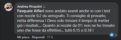

Riprendo la discussione. Quanto hai scritto è esattamente quello che pensavo io.
Poi però in un gruppo di stampa 3D su FB, su una discussione su una miniatura FDM, questo è quello che scrive il Piraz:

Hmm allora la cosa dobbiamo vederla da un altro punto di vista, le cose che ho scritto prima erano impressioni a pelle, senza effettivamente una prova effettiva. è da provare se anche il Piraz ne parla con entusiasmo.
Credo che questo tipo di nozzle sia in certi casi (0.2) un miglioramento ma per la sua fragilità, almeno quello che ho provato io, sia indicato per stampe piene di dettagli, vedi miniature, ma con stampe in cui è facile che qualche grumo o piccolo rialzo di bordi a sbalzo sia facile a rotture...
Poi nella mia prova la tenuta dell’ugello in acciaio non funzionava... in pratica c’è un o-ring che fa tenuta e se stringi troppo si rompe il filetto oppure sfiata materiale che prima o poi cade sulla stampa...con la conseguente botta del nozzle al passaggio successivo...
