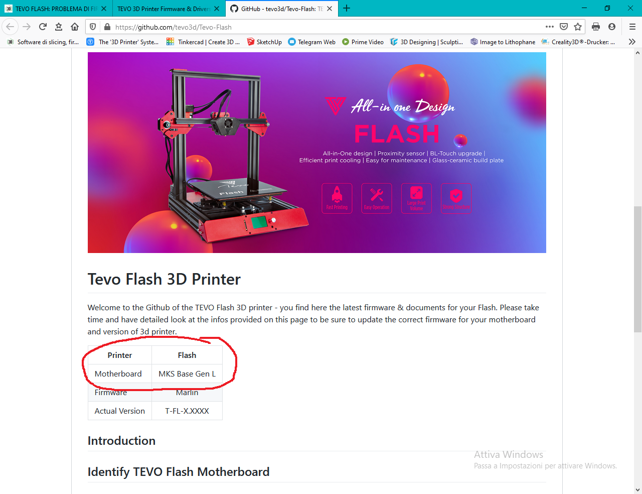

Killrob Inviato 9 Aprile 2020 Inviato 9 Aprile 2020 2 minuti fa, belloriccofamoso dice: KILLrob scusa? dove e' scritta questa esatta cosa? io confesso sono nuovo di confuigurazione e molte cose mi sono oscure...mi aiuti? ti stavo giusto aspettando 😉 senza nemmeno entrare nel file di configurazione guarda il cerchiato di rosso, ma guardalo bene, è la pagina principale di github da dove hai scaricato il firmware.... Cita
belloriccofamoso Inviato 9 Aprile 2020 Autore Inviato 9 Aprile 2020 si, MA nelle definizioni del firmware ci sono sia la MKS BASE che la MKS GEN L e nel mio firmware nell'elenco delle boards c'e' la MKS BASE mentre la GEN L si trova (assieme alla MKS BASE) nel firmware della tarantula. quindi sono trattate come due board diverse altrimenti che senso ci sarebbe a sdoppairle nella lista delle board disponibili? perche' non c'e' nella mia TEVO FLASH la MKS GEN L?? Cita
belloriccofamoso Inviato 9 Aprile 2020 Autore Inviato 9 Aprile 2020 insisto nella domanda e nel mio dubbio perche se hai ragione, mi piacerebbe capire perche' due queste due board e nel mio pre-firmware non c'e' proprio quella che ho io Cita

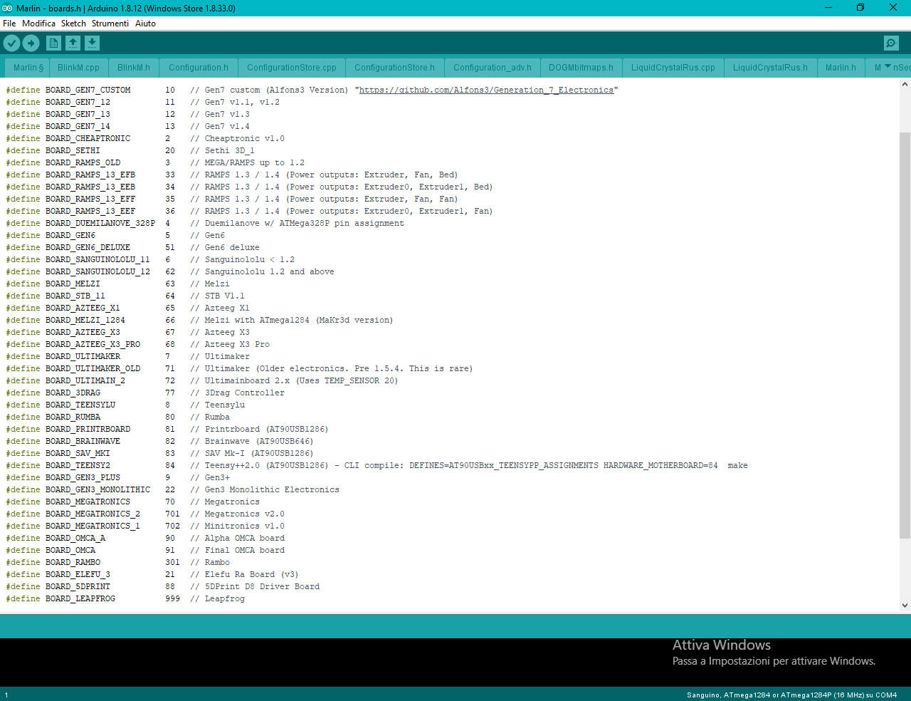

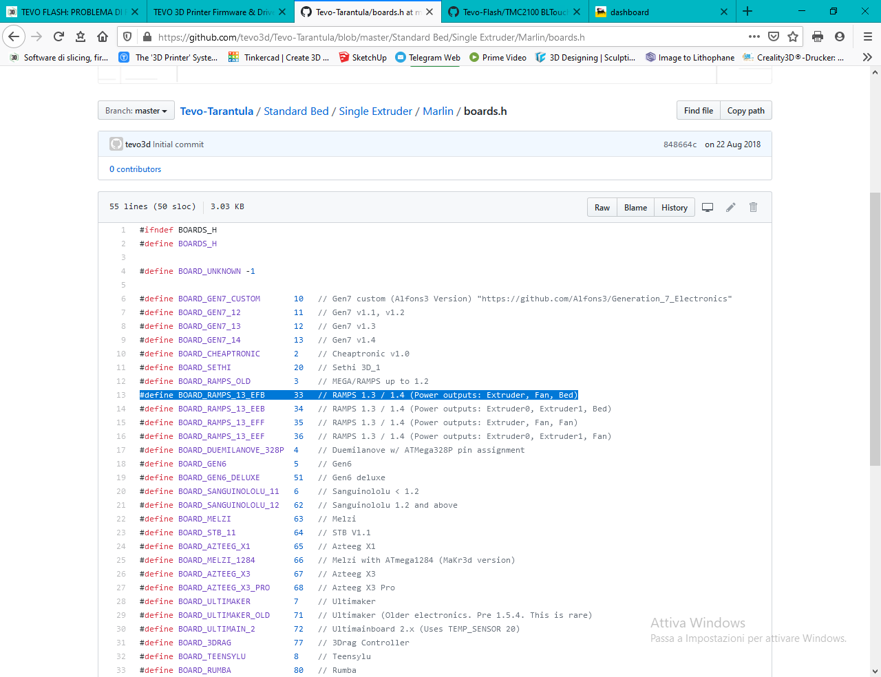

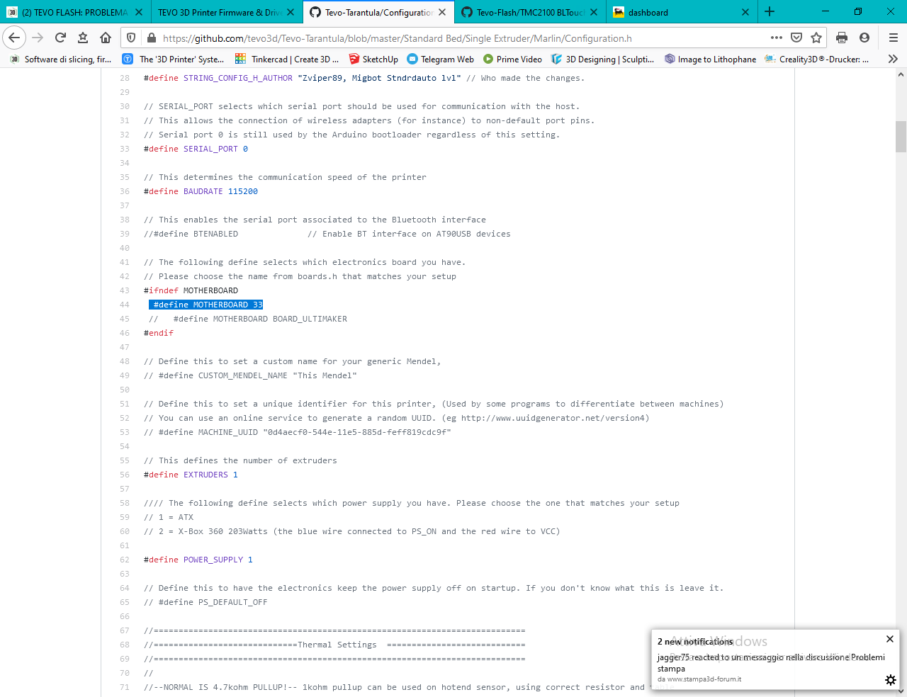

Killrob Inviato 9 Aprile 2020 Inviato 9 Aprile 2020 55 minuti fa, belloriccofamoso dice: si, MA nelle definizioni del firmware ci sono sia la MKS BASE che la MKS GEN L e nel mio firmware nell'elenco delle boards c'e' la MKS BASE mentre la GEN L si trova (assieme alla MKS BASE) nel firmware della tarantula. quindi sono trattate come due board diverse altrimenti che senso ci sarebbe a sdoppairle nella lista delle board disponibili? perche' non c'e' nella mia TEVO FLASH la MKS GEN L?? mi dici dove hai visto la definizione della gen l nel firmware? io sono andato a vedere il boards.h della tarantula ed addirittura per il marlin di quella stampante non definiscono nemmeno una MKS ma la numero 33 che è una BOARD_RAMPS_13_EFB. la prima immagine è il configuration.h della tarantula, la seconda è il boards.h sempre della tarantula, come vedi non la identificano nemmeno come una MKS Cita

Killrob Inviato 9 Aprile 2020 Inviato 9 Aprile 2020 ma si sicuro di aver aperto i file giusti? io li ho appena scaricati ed aperti e la gen L NON c'è questa è la boards.h della tarantula e oltretutto da dove arriva il file pins_MKS_GEN_L.h che mi hai visualizzato? quel file non c'è ne nello zip della tarantula e nemmeno nello zip della flash.... quindi mi chiedo... da dove lo hai preso??? Cita
